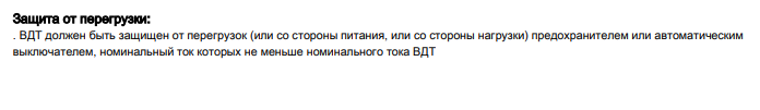

Может ещё подскажет кто? В тех.паспорте УЗО легранд указана следующая фраза "Защита от перегрузки: ВДТ должен быть защищен от перегрузок (или со стороны питания, или со стороны нагрузки) предохранителем или автоматическим выключателем, номинальный ток которых не меньше номинального тока ВДТ"
Почему "не меньше"? Вроде же наоборот номинальный ток автоматического выключателя должен быть наоборот меньше номинального тока УЗО.

Radio, вы выделили "не требуется", будто кто-то требует от Юрий-NewUser установки дифзащиты. Юрий-NewUser, похоже ошиблись, должно быть "не больше".

Юрий-NewUser написал: должен быть наоборот
Да. Ниже цитата из паспорта леграновского УЗО.

Ну тогда хорошо, а то на том сайте, где я скачивал паспорт, вот:
Спасибо!

Юрий-NewUser, Паспорт можно найти по коду F01316RU. На третьей странице нужная информация.

Юрка, это паспорт серии DX3, а у меня RX3 вот его паспорт на оф. сайте. F01535RU и там "не меньше". Странно)

Юрий-NewUser написал: вот его паспорт на оф. сайте. F01535RU и там "не меньше". Странно)
Вы же не будете требовать от нерусских, чтобы они тонко чувствовали смысловое различие между "не превышает" и "не меньше"? :)
