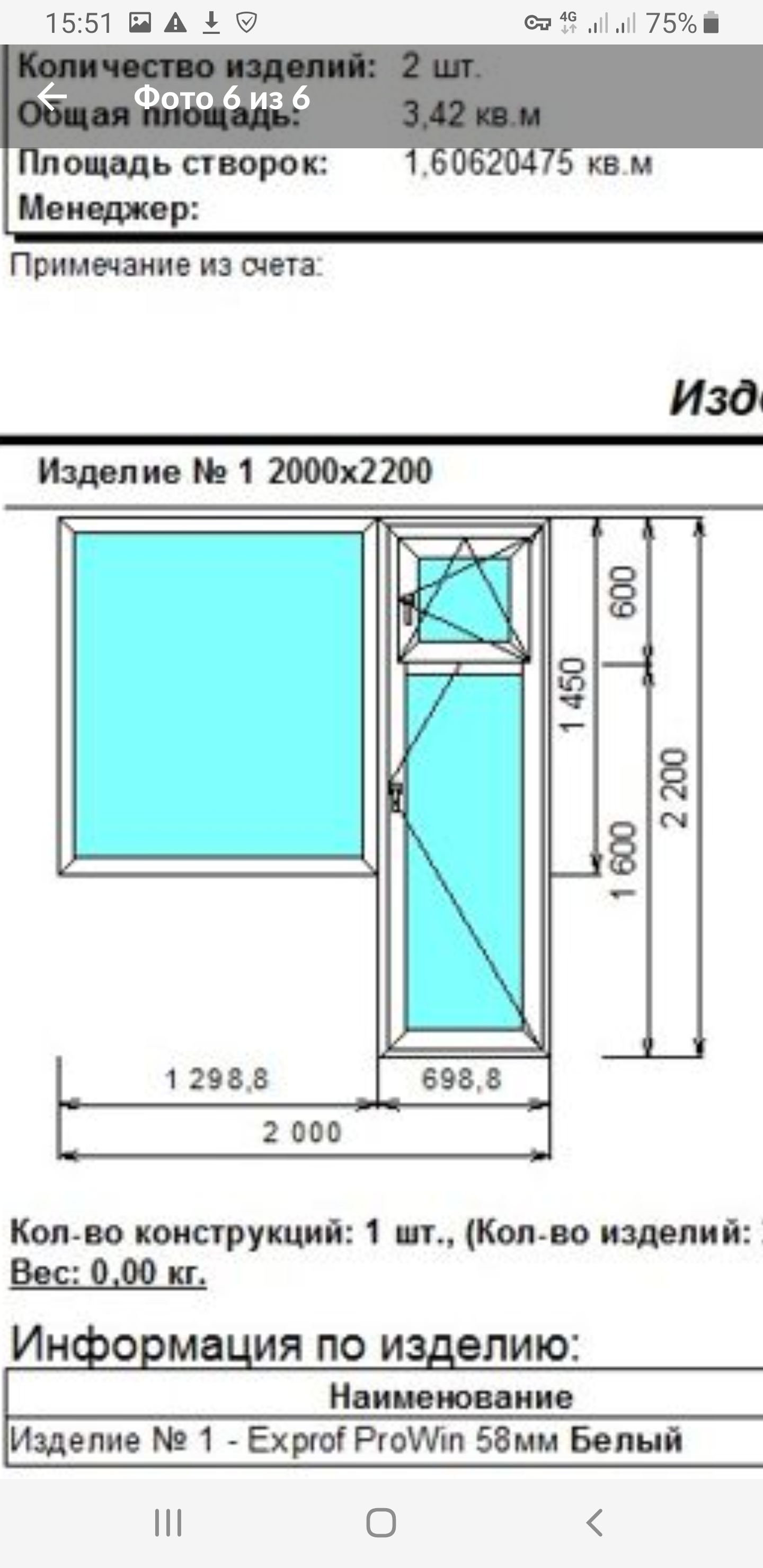

Здравствуйте, собираемся установить балконный блок. Глухое окно и дверь. Проветривание откидным механизмом на двери круглый год а летом предполагается что дверь на балкон будет постоянно открыта. Дверь с перемычкой полностью в стекле. Профиль 70 мм, две камеры (три стекла). Выдержит ли механизм постоянных открывания, закрываний при проветривании и многмесячного открытого состояния двери летом. С профилем пока не определился калева или кбе. Регион г Владимир, балкон застеклен, не отеплен, в застеклении тоже всегда открыто одно из окон на проветривание, закрывается в штормовые ветра или лютый мороз - тоесть практически никогда Или же сделать в окне открывающуюся для проветривания створку, а дверь на балкон сделать, что бы открывалась только по классике, но сделать ещё одну петлю - всего три. Вся соль, что дверь часто будет в открытом состоянии находится..

поворотно-откидная дверь это зло.

dizelO, и никакие ухищрения не помогут? Уж больно заманчиво красиво и удобно выглядит?

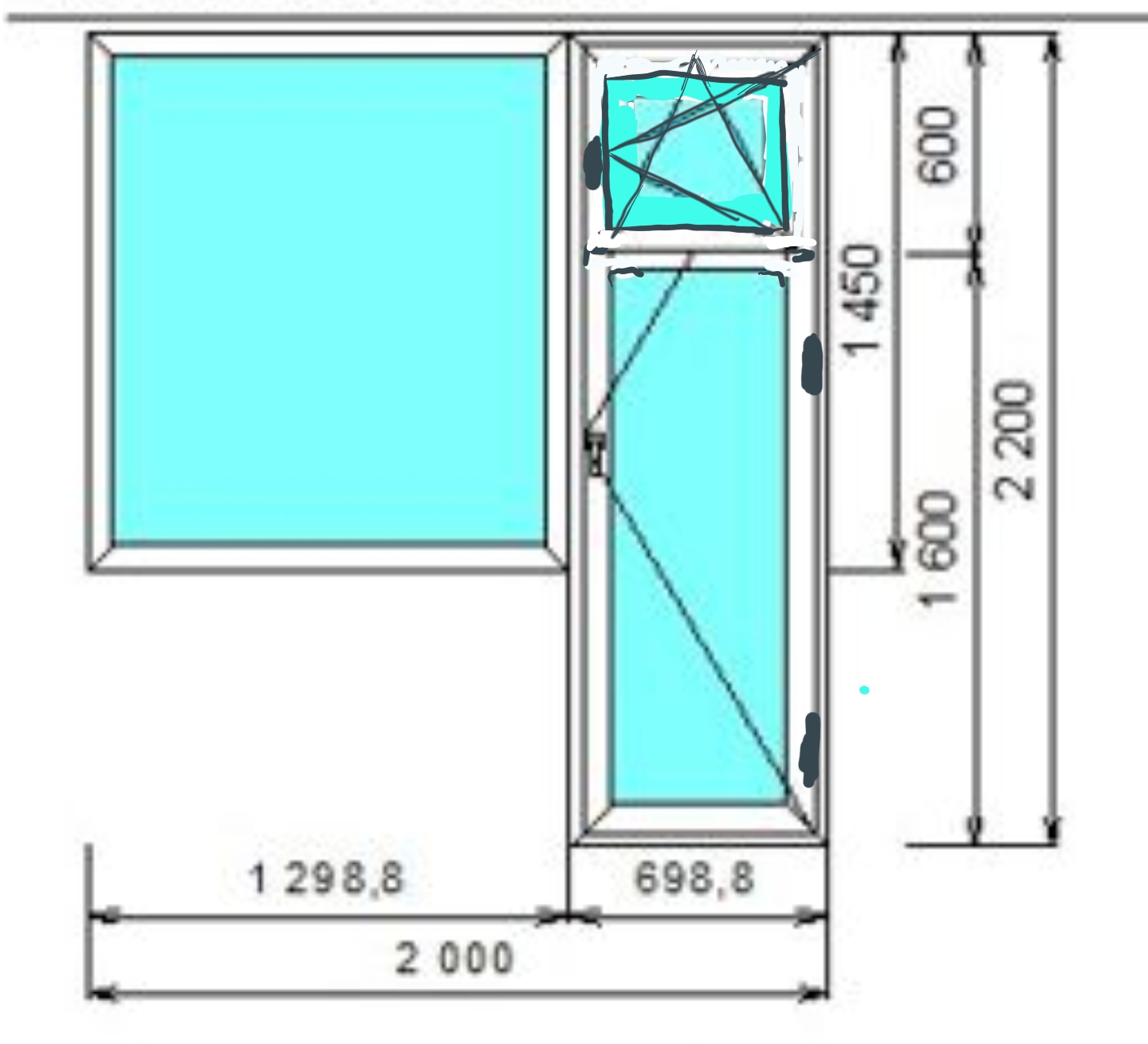

Подумалось...
Разбить дверь на две вертикальных части. И сделать наподобие штульпового соединения створок окна, только с горизонтальным штульпом. Надо подумать...

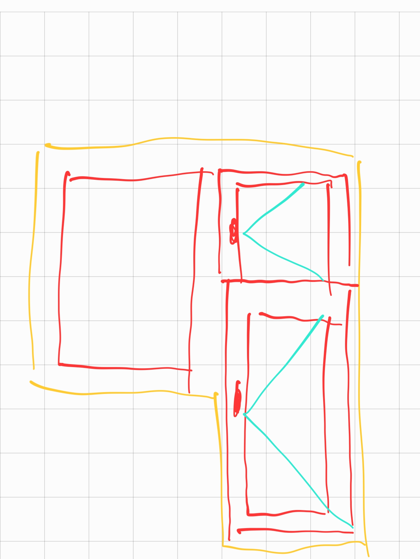

Не совсем. Чтобы верхняя часть была поворотно-откидная, а нижняя просто поворотная сама-по-себе.

Это не колхоз? Есть такие варианты, у какого производителя профилей спрашивать?

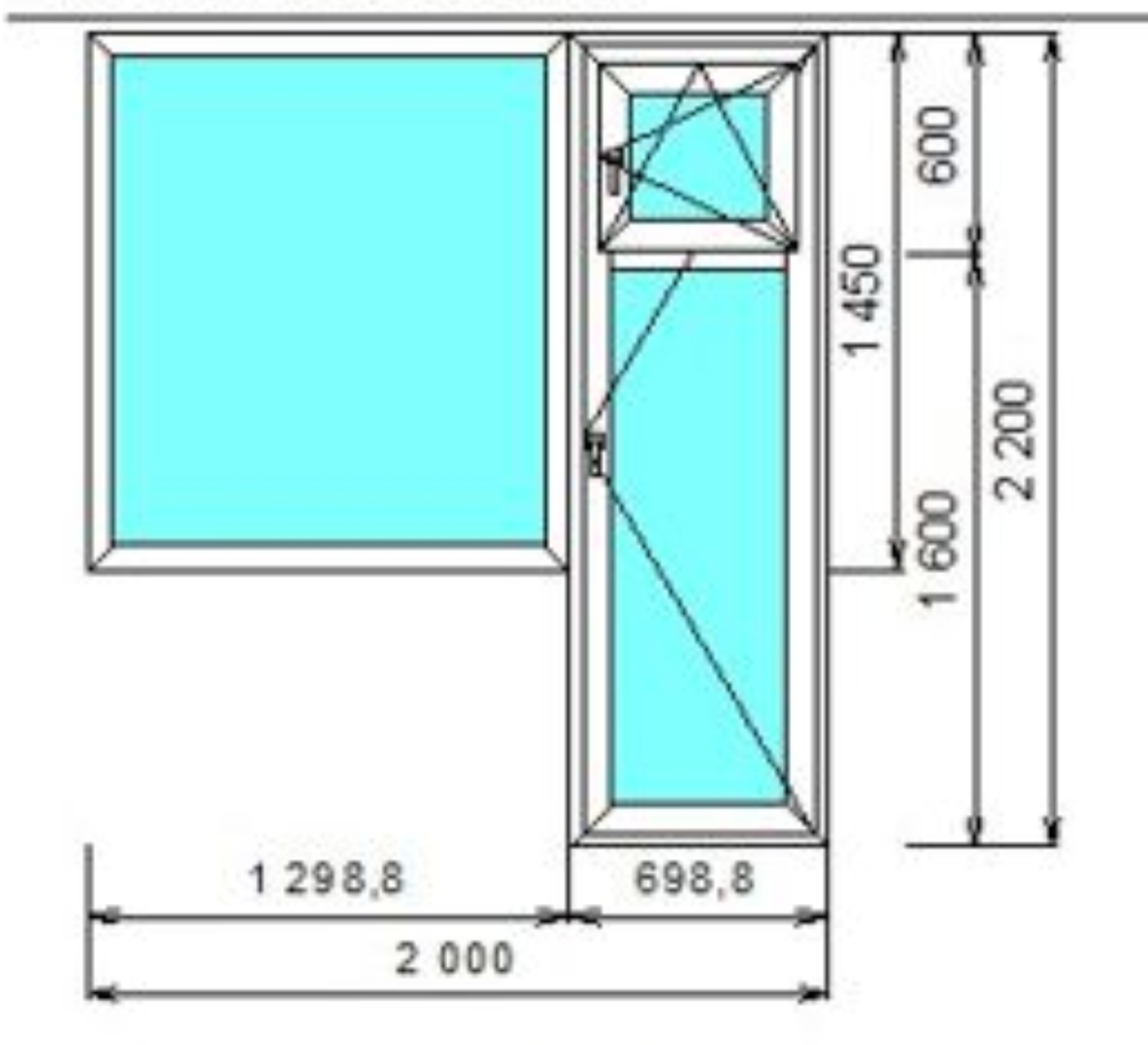

Колхоз конечно, дверь по высоте для хоббитов?))) Не заморачивайтесь, делайте поворотно-откидную дверь, на хорошем пластике и с хорошей фурнитурой. Конечно много зависит от монтажников, что бы правильно произвели монтаж и грамотно отрегулировали дверь. И да, делайте обязательно импост горизонтальный по уровню нижней части окна.
