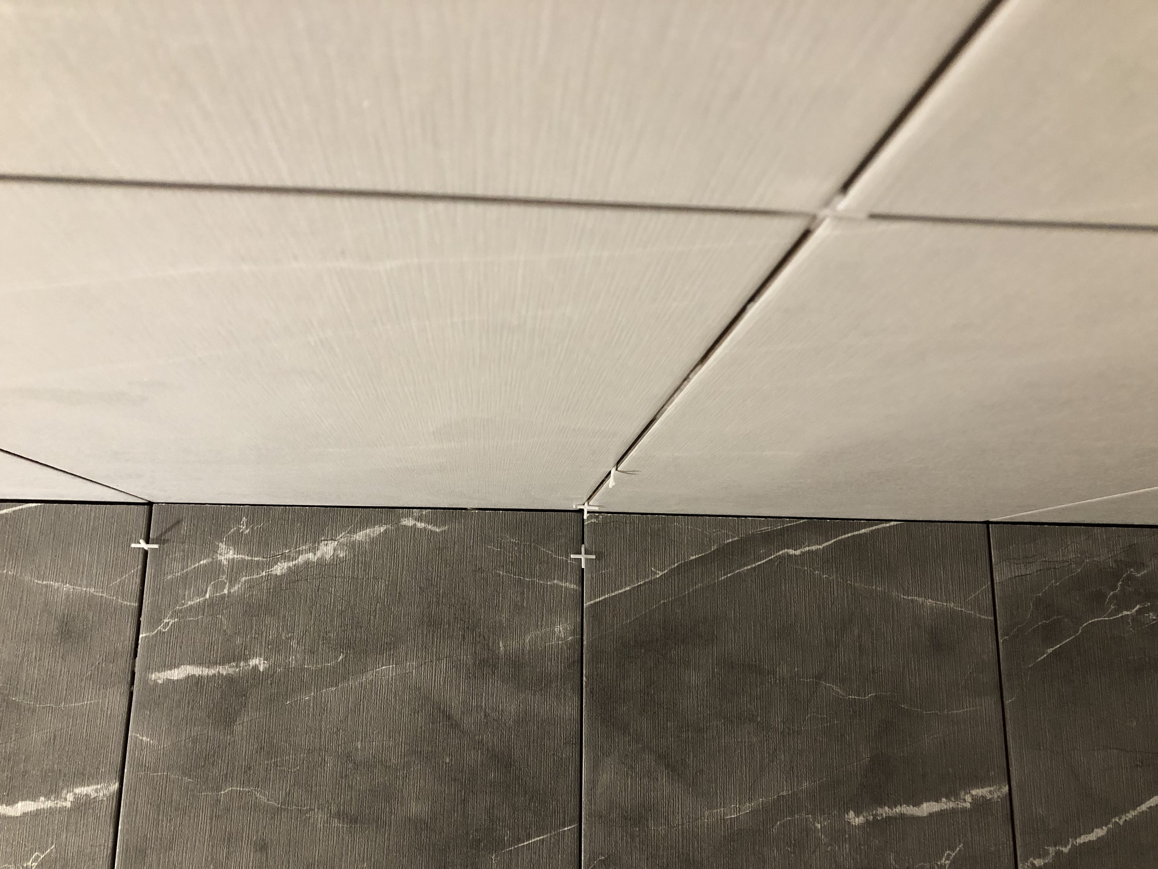

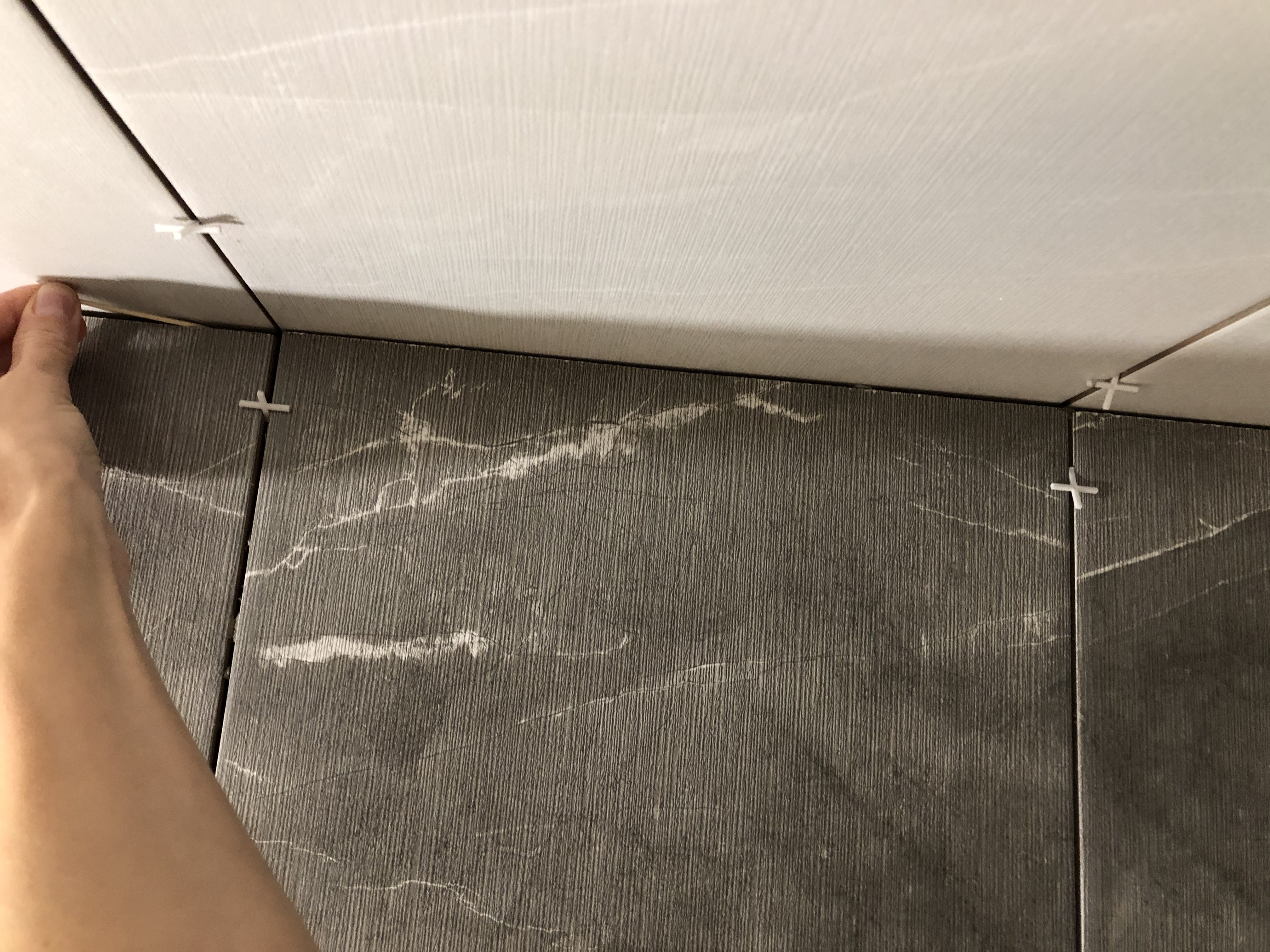

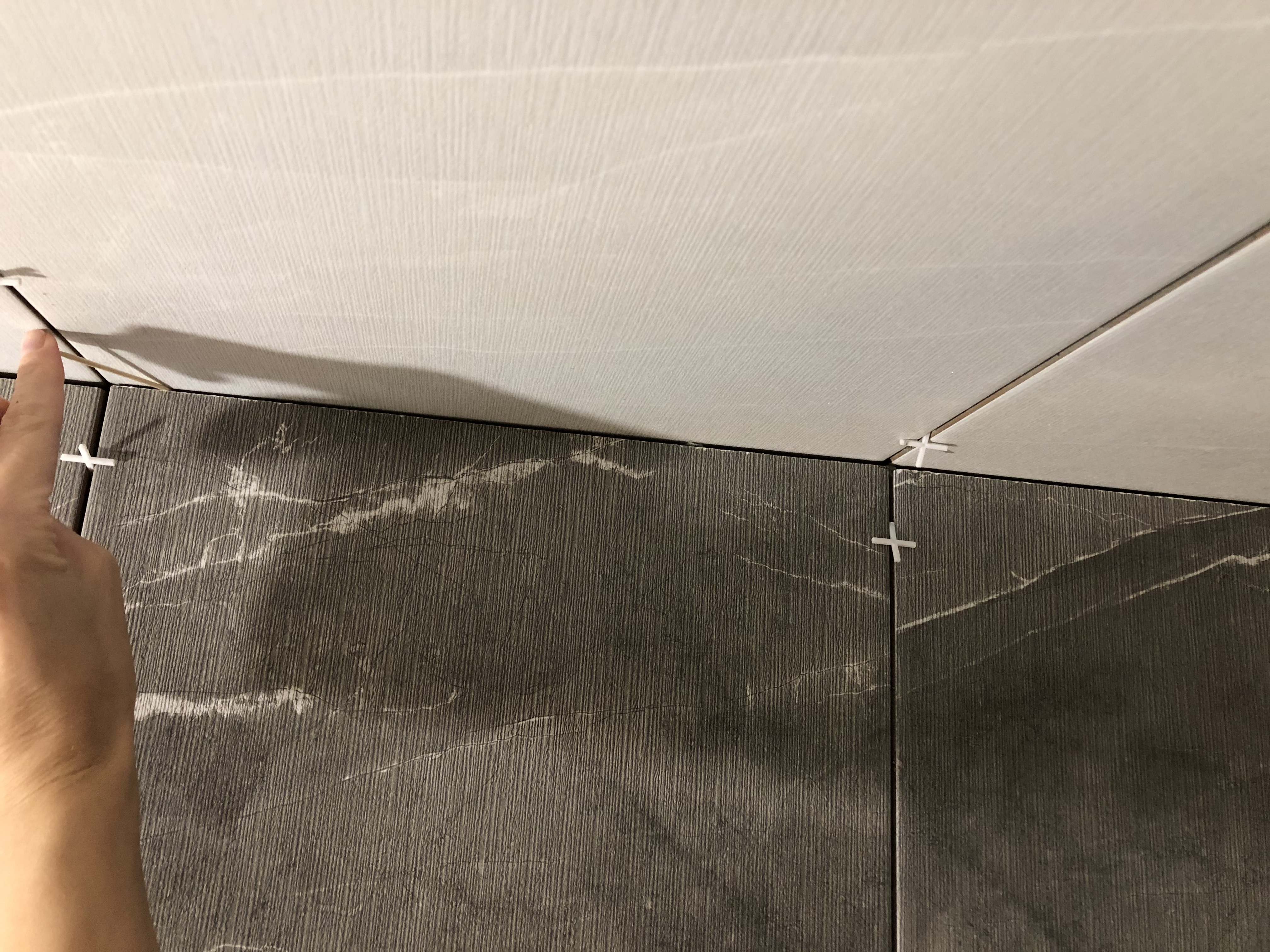

Добрый вечер. Прошу совета. Идет ремонт в санузле, качество укладки плитки вызывает вопросы. Например, выяснилось, что клей наносится не на всю плитку, из-за чего был конфликт с плиточниками. Часть плиток переделали. Но появилась новая проблема - стык плиток плиток в углу, где зазор сделан неравномерно, в одном места зазора практически нет. В углах планировалась затирка, не силикон. В такой шов зайдет затирка? Не растрескается ли?

jersey, нет, затирка шов не заполнит. Делайте силиконом.

spaceeggs, Тут будет зона душа, как раз самый мокрый угол. Силикон покроется плесенью через год-другой?
Сообщений: 139232
10.12.2021 в 22:10:19
jersey написал: В углах планировалась затирка, не силикон.
так не делают.
jersey написал: Силикон покроется плесенью через год-другой?
это зависит не от силикона, а от вентиляции. Если ее не будет - и плитка покроется грибком. Кроме того, силикон не пихают в шов, а делают "треугольником", и более того - треугольник не должен быть приклеен в самом углу - для этого применяют вспененный шнур и тд. Если интересно - подробно об этом: mrVolt и Шайтер, в ютубе

BV, а чем плоха затирка? думала об эпоксидной. При этом мастер утверждает, что он все аккуратно затрет))) То есть вам кажется стык переделывать не нужно? Спасибо за информацию по силикону, я изучу. Отказалась от силикона потому что у знакомых вижу постоянно грязный силикон в углах, да и у нас до ремонта в этом углу постоянно скапливалась вода и был весь ржавый.

jersey, Это уж Вам решать, но нулевые швы в углах по сравнению с швами 1.5мм между плитками - это косяк. И это даже герметиком нормально не заполнить. Кроме того соприкосновение плиток в углах может привести к трещинам, а может и нет - и вам решать играть в лоторею, или нет.

jersey, сделанный угол подойдет под цементную затирку. про эпоксидку не скажу

jersey, можете сделать эпоксидной затиркой, с закруглением,как и силикон. Затирку выбрать мелкофракционную isomat или mapei easy design если не хочется силикон,силикон тоже должен закладываться в шов.
