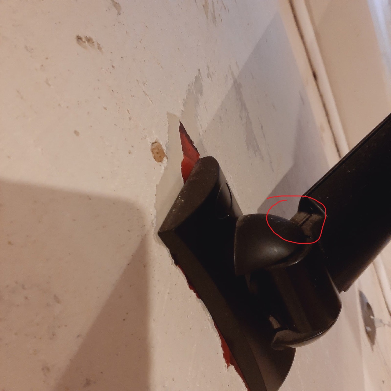

Парни все привет Подскажите как правильно снять сие крепление не наломав дров) Признательно благодарен буду

Располовинить пластик на поворачивающейся детали, снять его. Стянуть на себя пластик с детали на стене. Там под пластиком весь крепёж.

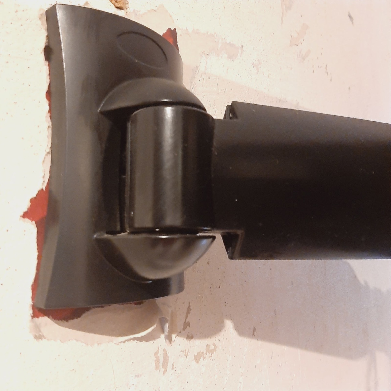

Это имеешь ввиду располовинить?

Наоборот, на длинной детали стыки сверху и снизу.

Эти?

Да, нужно чем-нибудь развести вбок.
