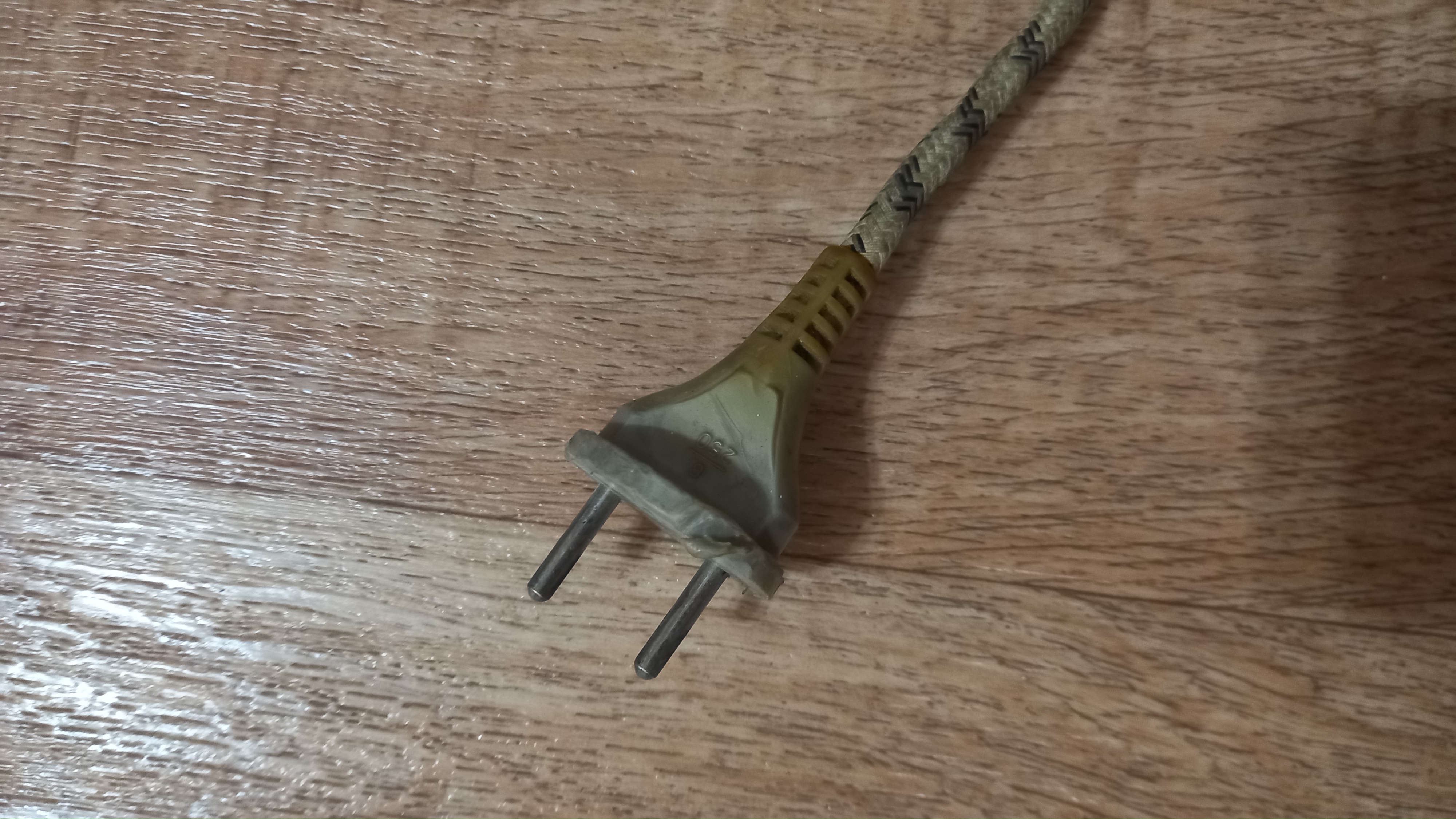

13.12.2021 в 06:13:07
Здравствуйте. Ищу переходник с вилки старого образца (СССР) на евро. Вот нашел в интернет магазине. Написано, что переход с китайской вилки на евро. Что значит с китайской? Этот подойдет? Такие вообще существуют в природе?

DJ.Rin написал: Ищу переходник с вилки старого образца (СССР) на евро.
Поставить нормальную розетку и в неё без проблем вставиться эта вилка, так что возможно надо просто заменить розетку.
Если вилка не исправна (например искрит при вставке в нормальную работающую розетку), то ни какой переходник уже не поможет, отрезать имеющуюся и прикрутить новую вилку нужного формата.
Ну а если не исправны оба элемента, то надёжнее будет заменить вилку и розетку.

13.12.2021 в 10:51:15
ser000, ну да, придется

если правильно подрезать и эту менять не придётся!....утюг наверно?
Сообщений: 139377
14.12.2021 в 00:48:24
alex50 написал: если правильно подрезать и эту менять не придётся!.
нож и 30 сек времени

14.12.2021 в 01:09:37
BV, там штыри тоньше. Грецца будет...

14.12.2021 в 01:12:58
sanya1965 написал: BV, там штыри тоньше. Грецца будет...
sanya1965, в нормальных гнездах ничего не греется. В плохих - да, будет.

14.12.2021 в 01:28:26
BV, кто поставил хорошие гнезда, тот не ищет переходник.

14.12.2021 в 01:33:29
sanya1965 написал: BV, кто поставил хорошие гнезда, тот не ищет переходник.
sanya1965, эта вилка как есть не полезет в Шуко - или переходник или ножик. Но у переходника как правило гнезда дрянь (рассчитаны на зярядник, но не на утюг), как раз там и может греться.
Итого - сменить вилку - лучший совет.
