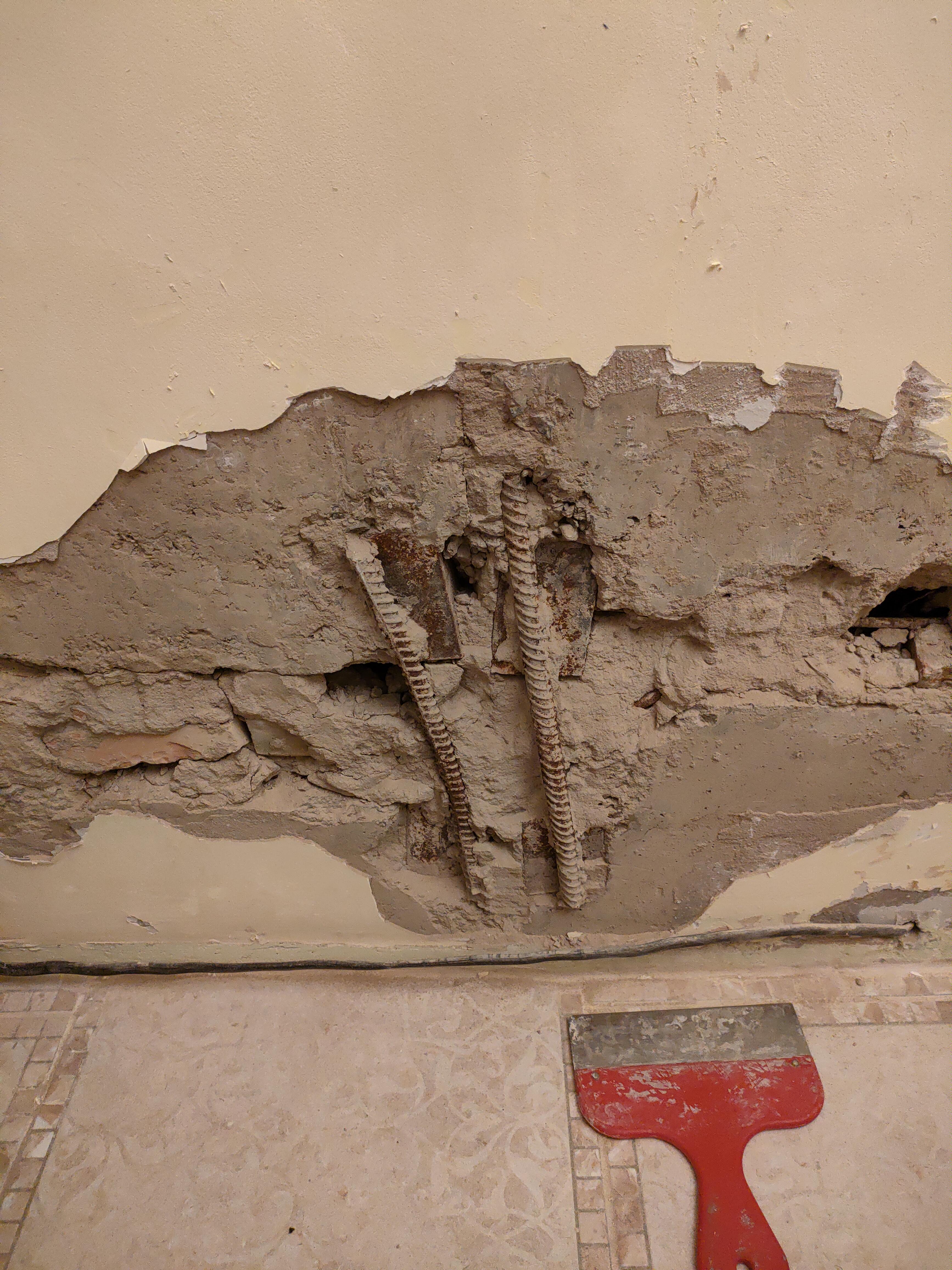

Добрый день.Уважаемые специалисты, подскажите как правильно решить ситуацию.При отбивании горба на стене между кухней и ванной обнаружились выступающие вартикальные арматуры приваренные к металлическим пластинам.Дом кирпичный, 5 этажный,верхний 5 этаж. Какими материалами закрывать дефект,не будет ли ржавчина от арматур проступать через декоративную штукатурку?

арматуру срезать, зачистить щеткой , покрыть краской, заштукатурить

fhntv написал: арматуру срезать, зачистить щеткой , покрыть краской, заштукатурить
fhntv, ай молодца :applause:
Резать элементы устойчивости здания в сейсмоактивной зоне :killyourselfbywall:

Это скорее всего соединение пола сантехкабины со стенами, резать такое не стоит. Приклеить сверху ГКЛ на Перлфикс и спокойно отделывать.

BV написал: элементы устойчивости здания в сейсмоактивной зоне
о ужас :) а может это андронный коллайдер ? :) при монтаже пофиксили щель - раствором закидали фикс моно выкинуть после этого

fhntv, не Вами придумано - и есть простое правило - не лезь ломать то, о чем понятия не имеешь.

BV написал: не Вами придумано
помилуйте какие еще "элементы устойчивости" :) монтажная арматурка.... ну как вы пофиксите зазор ? кольями что ли ? кран поставил, вы подварились , ок раствором закидали - ок два раза и все

fhntv написал: помилуйте какие еще "элементы устойчивости" :)
Миловать прокурор будет :)
Примерно такие: (конкретно - к конструктору здания)
  • вертикальные (междуэтажные) связи между несущими стеновыми панелями, обеспечивающие необходимую прочность горизонтальных стыков стен и перекрытий при растяжении и сдвиге (рисунок III.5). Следует устанавливать не менее двух связей на стеновую панель. При этом если внутренняя стена состоит из нескольких стеновых панелей, объединенных в их вертикальном стыке вертикальными связями, то требуется установка не менее двух связей на внутреннюю стену. Связи следует проектировать на восприятие усилий, определенных в соответствии с результатами расчетов, но не менее 25 кН (2,5 тс) на 1 м длины стеновой панели;
стр 30 https://www.faufcc.ru/upload/methodical_materials/mp37_2018.pdf
И это просто от прогрессирующего обрушения.
А в сейсмоопасных районах, как у ТС, уверен - добавлены еще требования.
