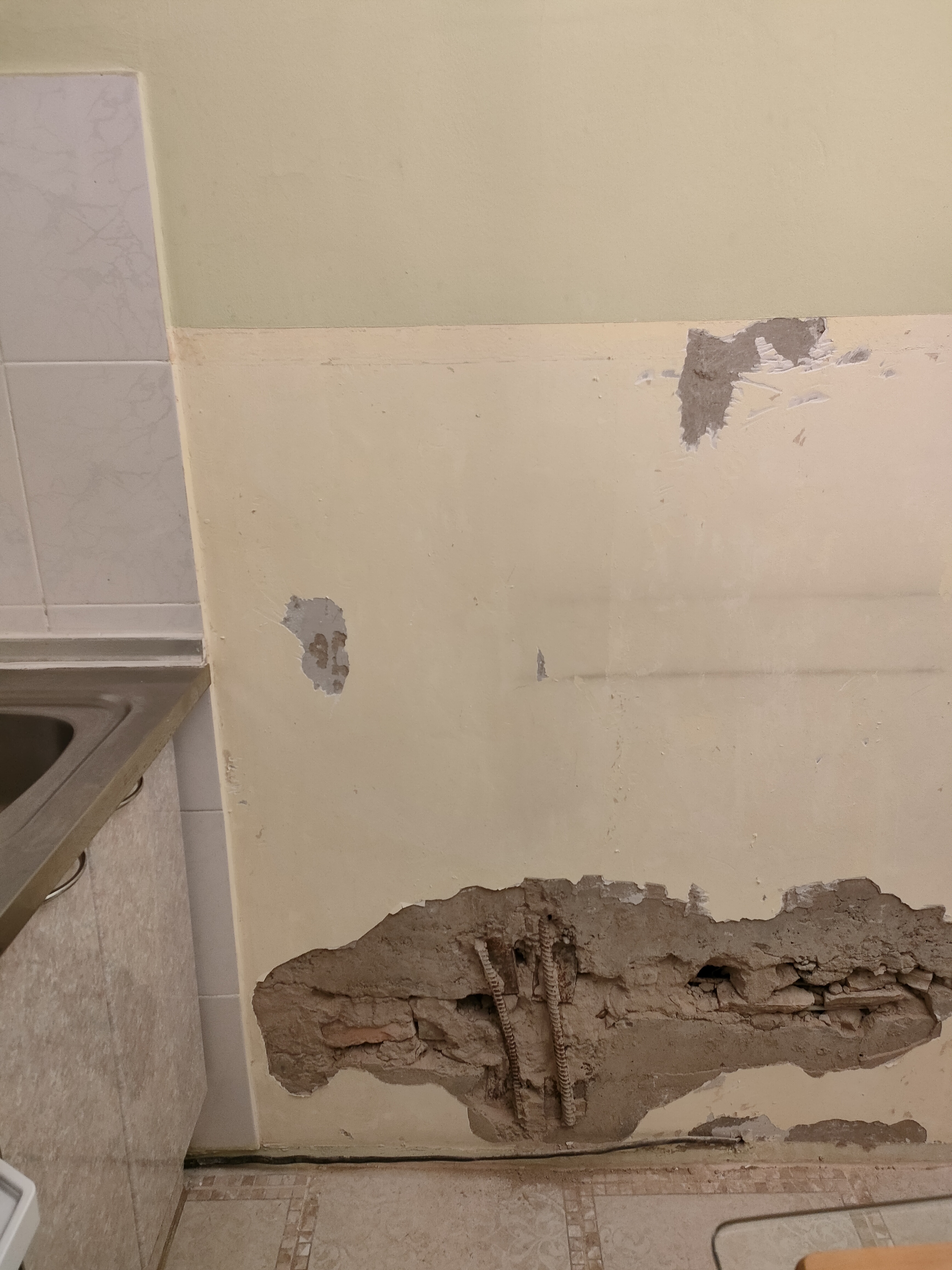

У нас действительно сейсмоактивная зона Алматы. За этой стеной находится вентиляционная шахта. Если арматуру срезать нельзя, каким образом стену выравнивать? Фото сделано со стороны кухни.

Вы считаете, что речь идёт об этом виде укрепления стен? Арматуры приварены к металлическим пластинам а как там с панелями, видно плохо. Может ближе фото сделать? Или и так уже вопрос ясен? Тогда какой способ выравнивания стены оптимален? Это проходная стена возле двери,там на этом горбе/мы его отбили/ все время стена грязнилась.И разумно ли декоративную штукатурку делать? Выравнивать и кафель класть?

изначально тема ушла в ненужное русло, но если вы хотите сохранить эти ненужные строительные закладки то можете срезать и переварить их глубже в стену тогда дом при землетрясении выстоит благодаря этим двум арматуринкам стоящим на паре капель сварки все дело именно в них :)

И выше две вертикальные полосы проявились,это наверное тоже арматура? Предыдущие хозяева квартиры заклеили это все обоями.Но горб грязнился. Место проходное между дверью и раковиной в кухонном гарнитуре, открытое для обзора.

Прошу прощения за беспокойство, я врач, не строитель. Мы стену вскрыли, а как дальше действовать сомневаемся...Внизу соседи снесли несущую стену,а тут мы ещё перестройку затеяли

Лора.К. написал: .Внизу соседи снесли несущую стену,
И Вы спокойно на это смотрите?
Лора.К. написал: Вы считаете, что речь идёт об этом виде укрепления стен?
да, по крайней мере конструктора для сейсморайонов добавляют связи в конструктив, ну и есть спецтребования по армопоясам и тд.
Лора.К. написал: Или и так уже вопрос ясен?
Дом не рухнет. Эти связи делаются на тяжелый случай, чтоб дом не осыпался сильно сразу.
Лора.К. написал: Арматуры приварены к металлическим пластинам а как там с панелями, видно плохо.
эти пластины - закладные в панелях - единое целое с арматурой. В обычных панелях их не делают, делают только специально, чтобы к этим местам приваривать. Значит это заложил конструктор дома.
Лора.К. написал: Тогда какой способ выравнивания стены оптимален?
Ставить маяки так чтобы горб ушел в слой штукатурки. В цементной ржаветь не будет, в гипсовой без антикора - запросто.
Лора.К. написал: И разумно ли декоративную штукатурку делать? Выравнивать и кафель класть?
по вкусу деньгам и тд и тп
