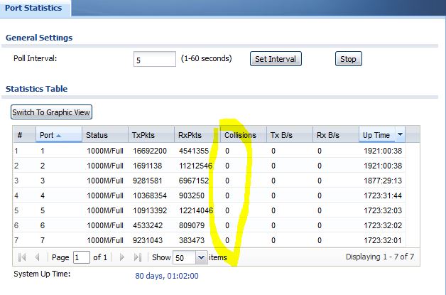

Открываете сетевой монитор на роутере/свитче, и смотрите есть ли коллизии (потери пакетов). Если есть, проблема в кабеле. Если потерь нет, то судя по буквам кабель (и уж тем более свободный экран) ни при чем. Значит скорость режется на оборудовании или каналах провайдера. Особенно в периоды высокой нагрузки (по вечерам).
Вот, к примеру мой роутер (2 вана - 200 и 500 мбит):
Из семи портов только два подключены витой парой с экраном, остальные обычные UTP. Никаких проблем L1 на гигабите не наблюдается.
