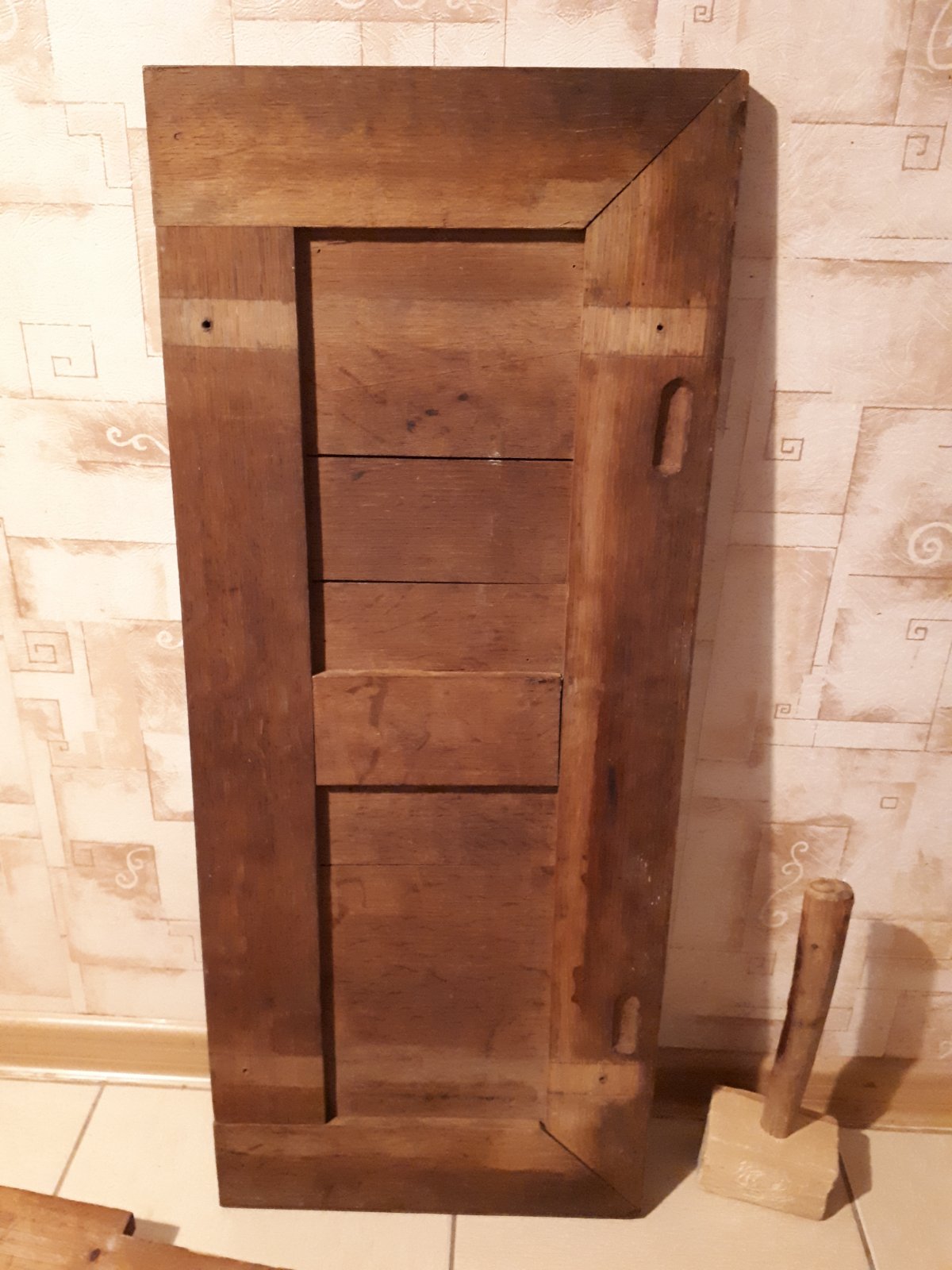

Доброе время суток! Имею дубовый раскладной стол. Довольно старый (конец 19-го/самое начало 20-го века). Был склеен столярным (костным) клеем, который уже давно рассыпался конечно. Столешница (из трех секций) - филенчатая. Разобрал на детали, почистил, скомпенсировал щели. Сомнения по поводу технологии (последовательности) склейки. Деталей много (особенно в большой секции - 25 штук), опасаюсь, что пока буду все соединять и стягивать струбцинами, клей (а предполагается "синий" тайтбонд) - начнет застывать. Если у кого есть опыт аналогичных работ/осмысленное мнение по вопросу - пожалуйста поделитесь, подскажите, как правильно, в какой последовательности клеить/собирать. Заранее благодарен.

Если в собранном "на сухую" виде Вас всё устраивает, тогда разбирайте и заклеивайте на ваш Тайтбонд - вполне годится. Заклеивайте, действительно, всё одним разом. Для этого должно быть достаточно струбцин под рукой. Вместо струбцин можно использовать брусы с упорами, плюс клинья. Их понадобится 10 штук. Мазать клеем лучше в 2 или в 3 руки, типа пошустрее получится. Но и одному тоже возможно, не такой уж объём, струбцинами всё прожмётся. Имейте под рукой кувалдочку на 2-3 кг, если понадобиться помочь струбцинам. Имейте плоскость, к которой этот щит можно притянуть, плюс тоже струбцины.

pool, Если позволите - еще вопрос. Мне тут один товарищ сообщил, что " филёнка не клеится к рамке ,а просто вставляется на шипы". Я-то был как раз уверен, что собираю монолитную конструкцию и ВСЕ соединения надо проклеить. Можете прокомментировать?

Вы обманчиво (сами для себя) называете эту конструкцию филёнчатой. Филёнка бывает исключительно либо в дверях, либо в стеновых панелях. И она, действительно, не вклеивается "мёртво" в обвязку. В Вашем случае это не вставки-филёнки, а совершенно равноправные элементы конструкции.
Тем не менее. Ту технологию, которую предложили Вы, имеет право на жизнь. Я бы использовал долгоиграющий ПУР для склейки. Вы его не сможете купить, поэтому и не предложил.
Ну и надо понимать, что никакой спец/профи не сможет предвидеть как поведёт себя щит уже в сборе, тем более, по истечению времени.
