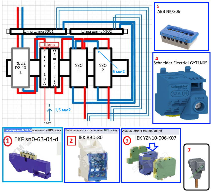

Скажем так гипотетический у меня возможно возникнет ситуация как на картинке. Там "проблема" в том, что как бы не где взять нуль на Свет, в том смысле, что шины, идущие с щитком, заняты под развод нуля с УЗО и выходит что надо ЧТО ТО КУПИТЬ чтобы отвести и развести ноль или от реле или от узо2. Проблема усугубляется тем, что я собираю щит первый раз, а в магазинах, у нас, ничего нет, и я сижу и тупо по картинкам и описаниями из интернет-магазинов пытаюсь заказать требуемое. Под зажимы рыле и УЗО идет моножила 6 мм2 на свет идет моножила 1,5 мм2. Начитался интернету, подобрал варианты 1) Самое первое что пришло в голову, отвести 0-ль хоть от реле, хоть от узо2 жилой 6мм и развести куда надо какими надо жилами через Нулевую шину с креплением на DIN. Но этот вариант не нравится тем, что а)жилы зажимаются на прямую под болт. б)отводить провода придётся в стороны, в то время как из модульных ... они выходят вниз и вверх, не красиво и места много. 2) Не нравится тем что не понятно что там: так-же жила напрямую под болт, или ..., или на одних так на других эдак, тогда как по картинке понять как. А ГЛАВНОЕ, что не нашел ни одного, чтобы можно было вывести жилой менее 4мм2, например как у представленной модели (нашел от шнайдера за 1900 руб., но он огромный и дорогой). 3) Зажать в УЗО2 две жилы по 6мм2, вторую как раз и отвести на проходную клемму, а от нее уже отвести жилу на свет 1,5мм2 - пока, для меня, самое оптимальное решение. 4) и 5) Вроде то же, и красиво по входящим\отводящим сечениям подходит, но не пойму как они в щиток прикручиваются. 7) По моему если было бы что-то типа подводящей клемы, типа штырьком ее в УЗО2 с одной стороны к ней подвести жилу 6мм с другой стороны отвести 1,5мм ... НО там нет "другой стороны", и это не для этого, НО вдруг такое бывает. Прокомментируйте пожалуйста, и если можно то с указанием на конкретную модель конкретного производителя аксессуара т.к. мне так проще бы заказать было.

ru_efim написал: 3) Зажать в УЗО2 две жилы по 6мм2, вторую как раз и отвести
прямо на шинку 1 на вашем рисунке без всяких проходных клемм и не иметь себе мозги. Но настоятельно рекомендую освещение делать после УЗО, и разместить под одим из двух УЗО (ну или трех... схемы-то нет пока)
Далее разговор будет предметным, если вы скажете Бренд и название, артикул бокса для вашего щитка. У всех производителей разная система шин, клемм и их креплений. Читайте форум, смотрите фото и будет Вам счастье...

13.01.2022 в 09:30:28
BV, спасибо. Шина 1 занята, от нее берут нуль две группы розеток которые под защитой УЗО1. Под "общий" автомат я Сввет заводить не хочу, по этому и под УЗО, в том числе и УЗО1 его ставить не хочу. Если заводить Свет под отдельное УЗО, то в принципе, проблема решится, т.к. на него шлейфом пойдет ноль и фаза(например от ввода в Общий авт.), а уже к выходу УЗО 1,5мм2 нормально зажимается. Можно еще отвести от УЗО1 ноль не на шину, а сразу 2-мя жилами каждой на свою группу и левая шина будет свободна .. НО вопрос не о там как избежать ситуации, а о том как именно из ее выйти, так скажем двигаясь в направлении вариантов 1-7. Я сам не могу, по той причине что у меня не только опыта нет использования перечисленных аксессуаров, мне чтоб на них "в живую" посмотреть надо 150 км ехать (ну кроме шины вар.1).

13.01.2022 в 09:41:33
Поставить на "свет" двухполюсный автомат, возможно и "общий" тоже. Соединить их на одной рейке двухполюсными шинами.

ru_efim написал: Шина 1 занята,
такую же как шина 1. И ноль 6кой с рбуз
ru_efim написал: Самое первое что пришло в голову, отвести 0-ль хоть от реле, хоть от узо2 жилой 6мм и развести куда надо какими надо жилами через Нулевую шину с креплением на DIN. Но этот вариант не нравится тем, что а)жилы зажимаются на прямую под болт.
Чем не нравится? Миллионы щитов так сделаны и работают.
ru_efim написал: б)отводить провода придётся в стороны, в то время как из модульных ... они выходят вниз и вверх, не красиво и места много.
возьмите шину типа 5 самозажимную с одним винтом на вход - АББ, Хагер и тд - гугл поможет
ru_efim написал: 4) и 5) Вроде то же, и красиво по входящим\отводящим сечениям подходит, но не пойму как они в щиток прикручиваются.
нащелкиваются на специальную планку держатель, только 4 - нафиг - дорогая
ИМХО хней страдаете...
ru_efim написал: Сввет заводить не хочу, по этому и под УЗО, в том числе и УЗО1 его ставить не хочу.
когда соседи потоп устроят.... вспоминайте про свое "не хочу" ....
