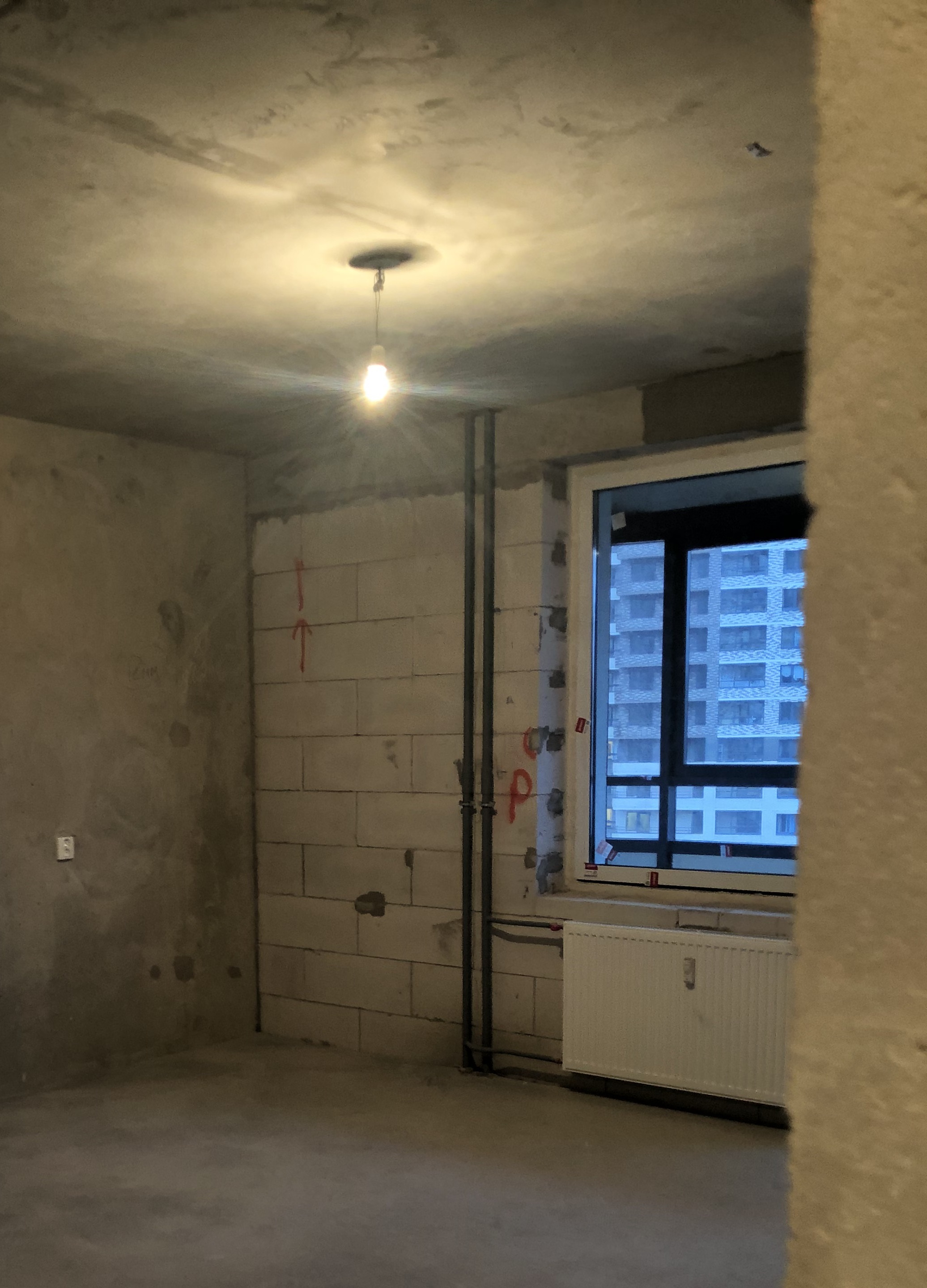

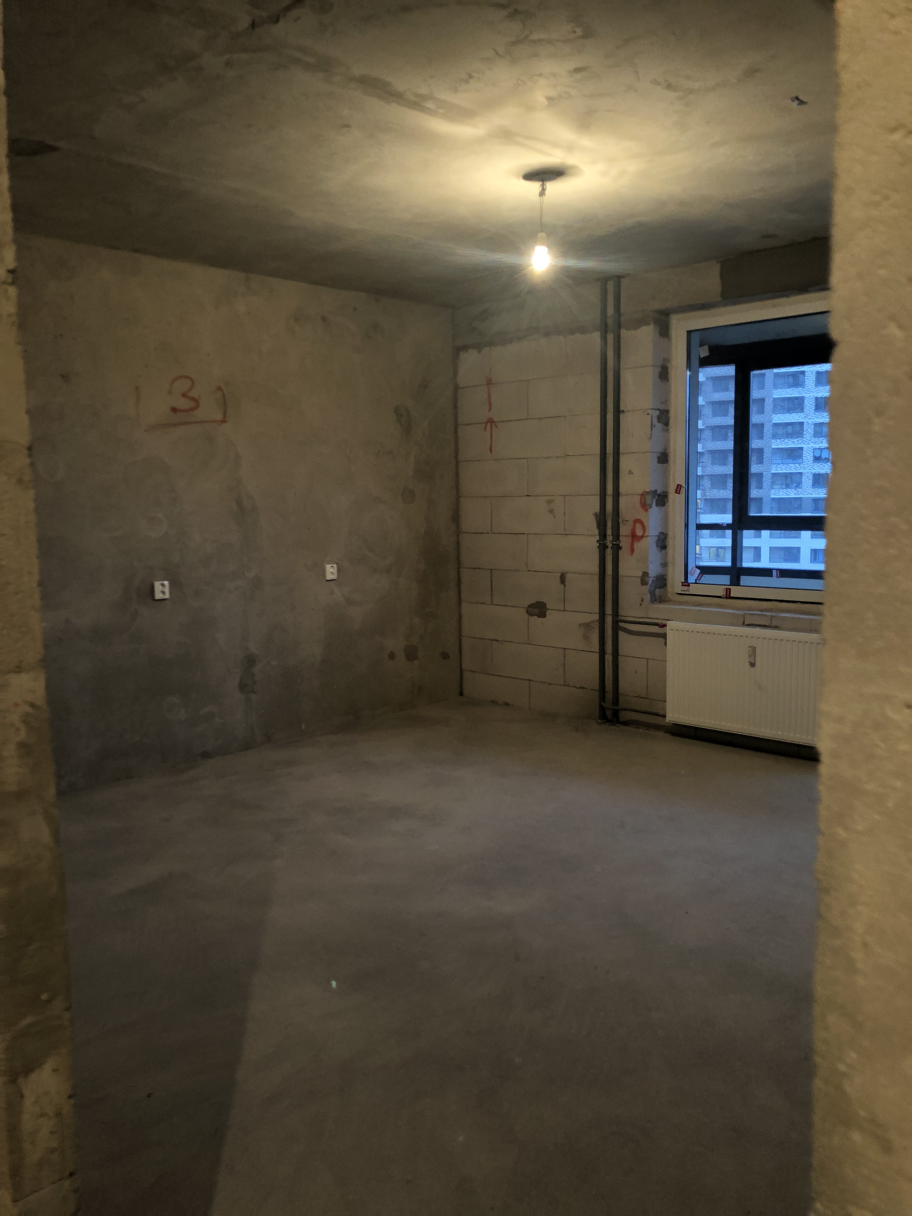

Здравствуйте. Подскажите, пожалуйста: планируется объединение комнаты и лоджии, но есть стояк отопления. Что с ним можно сделать помимо как согласовать всем подъездом перенос влево к стене (что, вероятно, нереально)? Можно ли его резануть у краев и пустить горизонтально, а затем вдоль стены? Т.к. иначе стену снесем, и посередине комнаты будет стояк.
PS Второе фото ближе, но его не перевернуть

EAK1 написал: планируется объединение комнаты и лоджии
Нельзя объединить комнату и лоджию.
Стояк не ваш и трогать его нельзя Если при паралельной разводке отопления УК иногда закрывают глаза
то при вертикальной разводке отапливая холодную лоджию вы будите отбирать тепло у ваших соседей

ser000, почему? Мы с СПб, тут вроде нет такого, как в Мск - везде нельзя, и все.

Aтос, понятно, спасибо за пояснения!
Сообщений: 138410
04.02.2022 в 20:12:24
Aтос написал: Если при паралельной разводке отопления УК иногда закрывают глаза то при вертикальной разводке отапливая холодную лоджию вы будите отбирать тепло у ваших соседей
А при "паралельной" разводке тепло берется ниоткуда наверное? ;)
PS И кроме УК есть добрые соседи и ЖилИнспекция...
