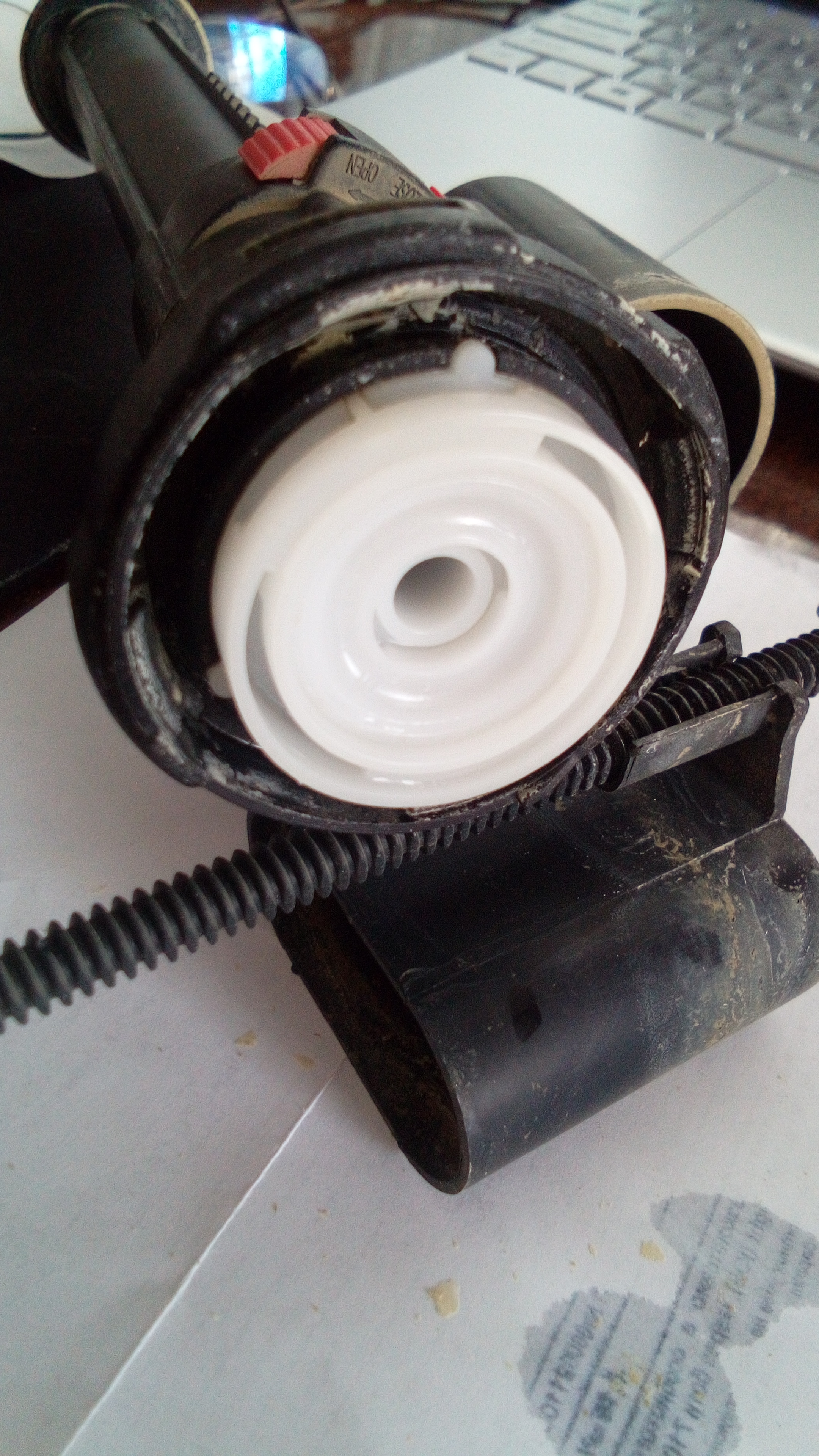

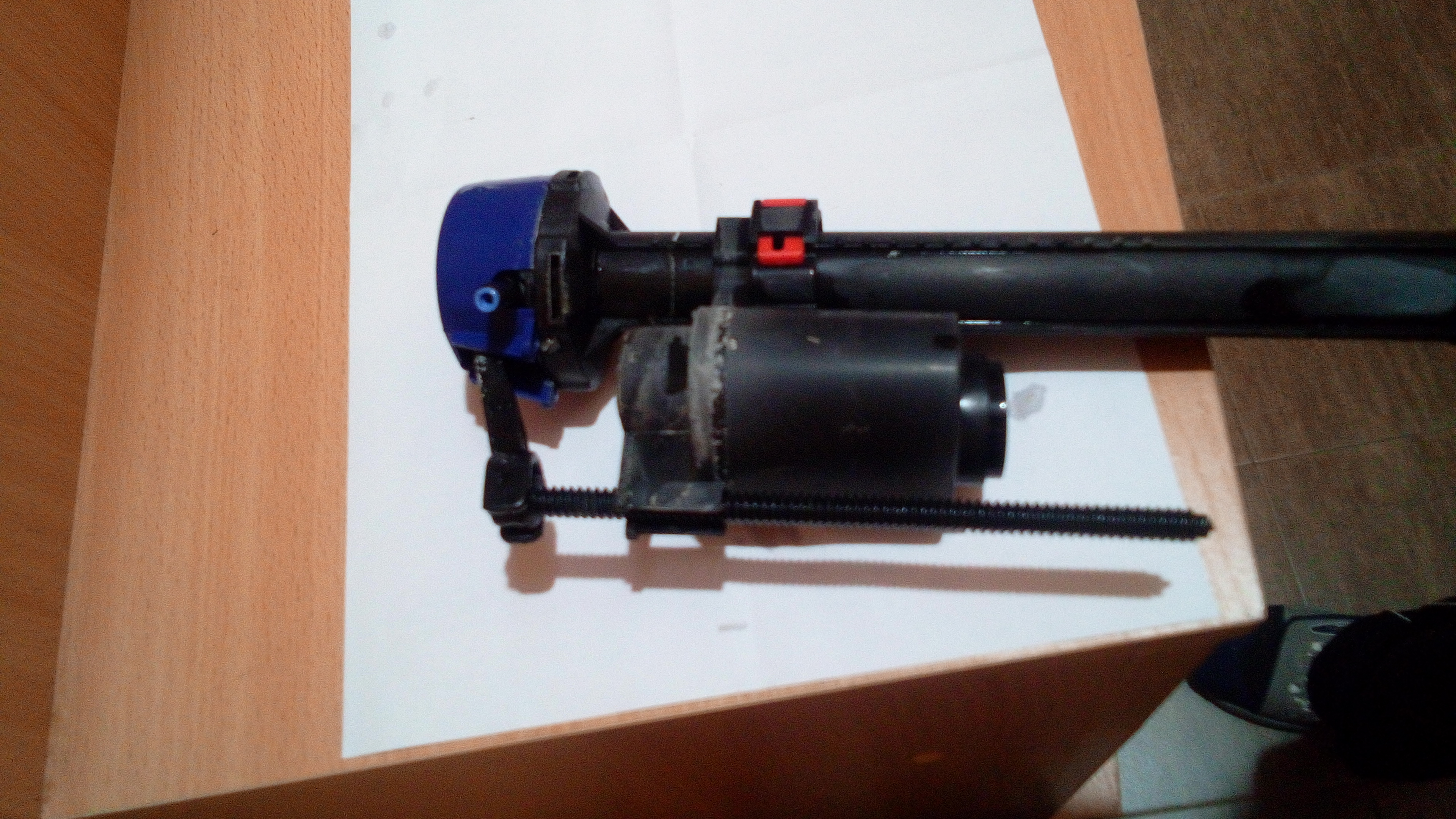

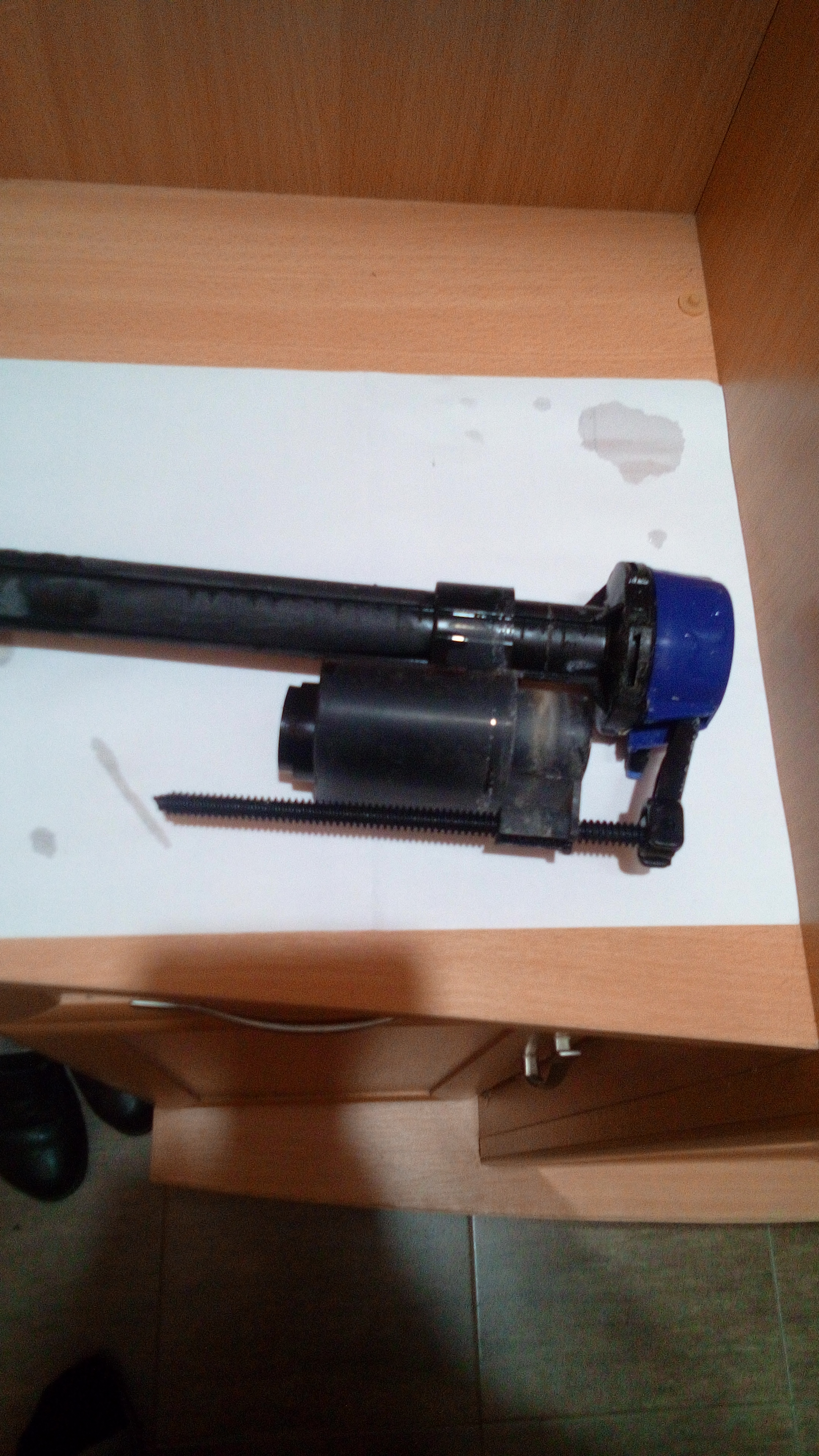

Всем привет . Перестал срабатывать поплавковый клапан затвора воды. Как подобный клапан разобрать? Новый сейчас приобрести негде, а пользоваться необходимо

Просто отщёлкните синюю крышку. Дальше всё сами увидите.

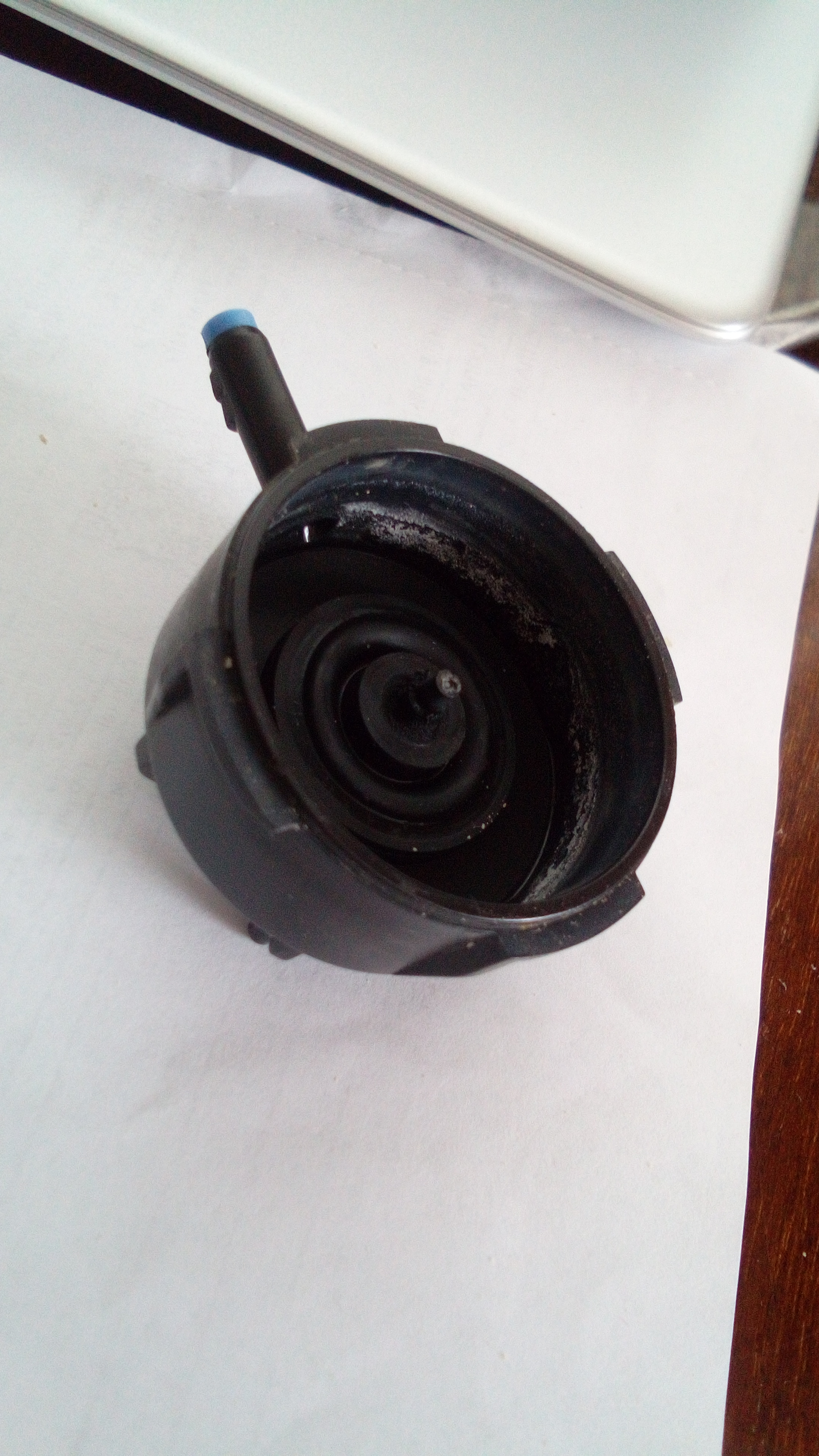

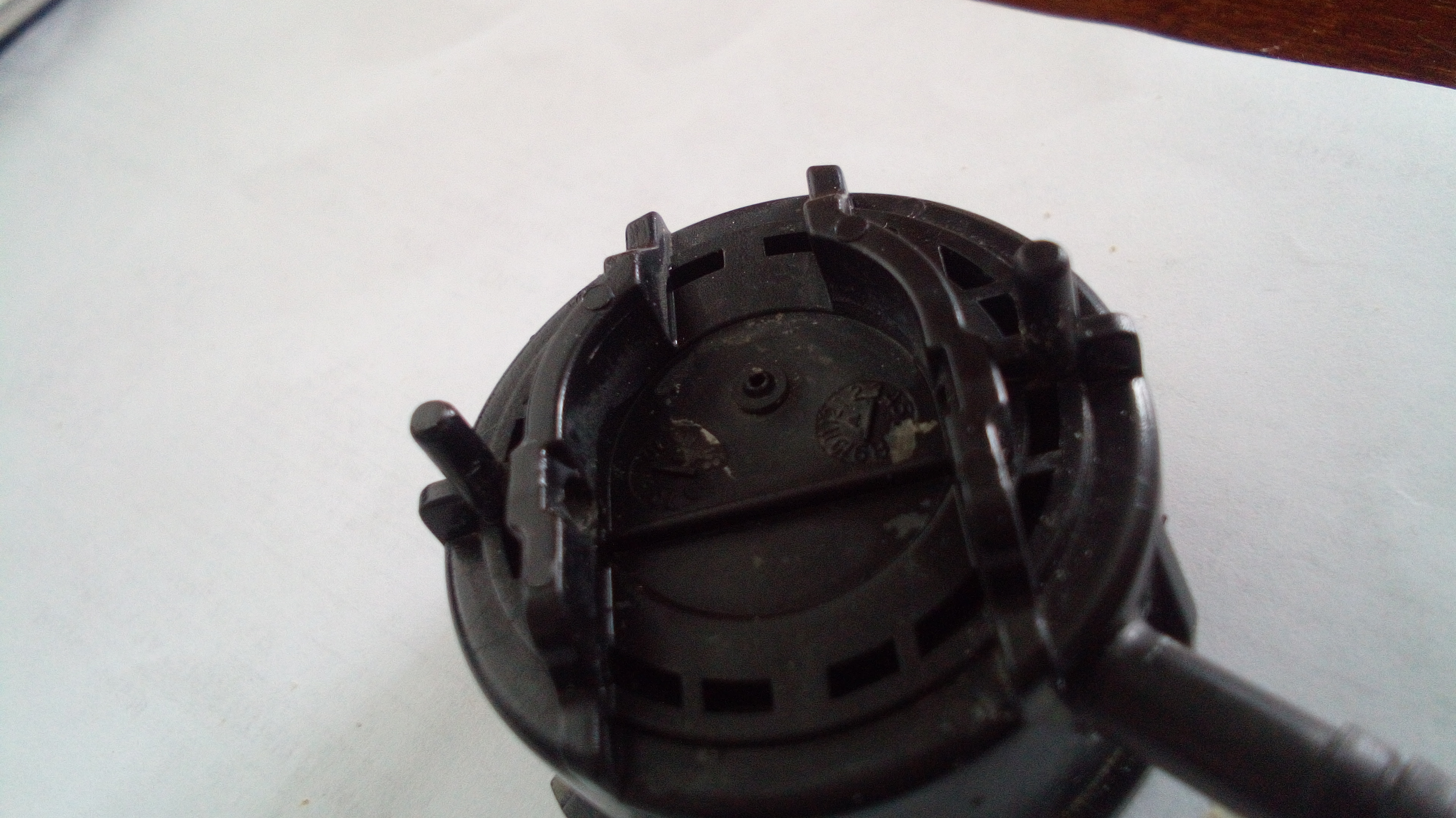

. После разборки и изучения не совсем понимаю на что должен давить рычаг поплавка? Здесь на поверхности снятой верхней части практически нет выступа, который, по идее должен быть связан с мембраной резиновой. Рычаг должен вдавливать мембрану, перекрывая воду. Может какая то деталь выпала или отломалась? Есть на поверхности мизерный отросток от штока, связанного с мембраной, но его длины совершенно недостаточно, чтобы прижимать своим ходом мембрану. Может я не так понимаю что то?

viktor5, Модель этого клапана WDI старая и нигде описания нет. Кстати, в том маленьком, едва выступающем штоке есть отверстие.

viktor5, Проблему устранил. Оказалось, что система работает не по принципу, как в механизмах, где шток надавливает на клапан, который в свою очередь перекрывает впуск воды. Здесь небольшое выступающее отверстие перекрывается при надавливании рычага поплавка. Тогда и перестает поступать вода в бачек. В моем случае плоскость рычага не плотно прилегала и не перекрывала отверстие . Там впресована круглая резиновая вставка, вот ее и заменил. Теперь все нормально.
