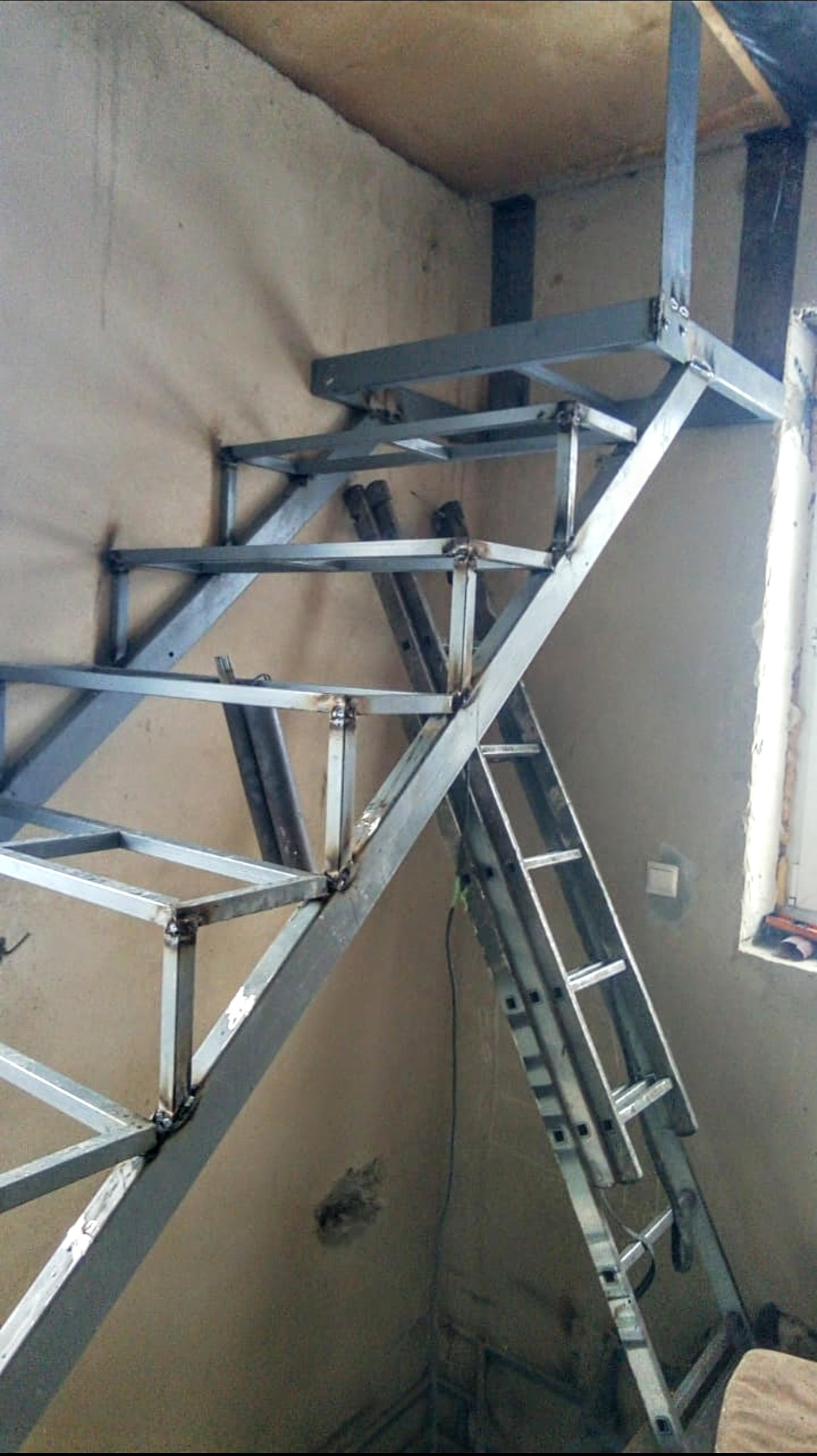

Здравствуйте!
Нужно на даче сделать лестницы на второй этаж и на мансарду. Побюджетнее...
Попросил соседа - умелец и хороший мужик, но что-то сомнения берут в надежности предложенных решений.
Прилагаю фото лестницы на мансарду. Лестница "в распоре" - снизу упирается в деревянную балку перекрытия, вверху "площадкой" в стены из газосиликатного (мягкого) кирпича и примыкает к перекрытию. Со слов мастера будут "анкера по маршу и площадке во все стороны", плюс проведены металлом полосы до армопояса и перекрытия и там тоже крепеж анкерами.
Вопрос к сообществу - допустима ли такая конструкция, выдержит ли длительную эксплуатацию? Если нет, что нужно сделать, чтобы выдержала?

Какая нагрузка предполагается на лестницу? Я делал себе лестницу по нормам - ширина лестницы не должна быть менее 80-100 см; удобная ширина ступени – 20-32 см (оптимально – 30 см); узкая часть забежной ступени – не менее 10 см; высота подступенька – 15-19 см; уклон маршевой лестницы – 20-40°. Конструкция на фото выглядит неплохо, сварена хорошо. https://www.youtube.com/watch?v=kr39eti2OW4 вот на видео описаны парю нюансов, которые нужно учесть при строительстве лестницы. Укреплять ее думаю незачем, прослужит долго. https://tehpromproect.com.ua/catalog/stroitelnoe-oborudovanie

Даниил_89, Не вводи людей в заблуждение. :D
