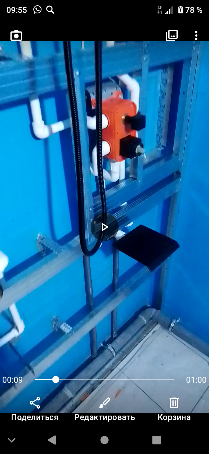

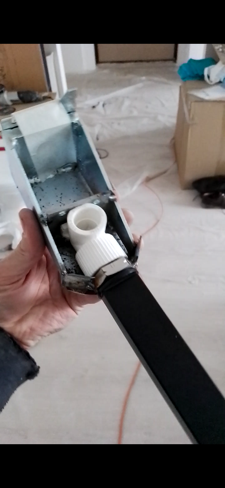

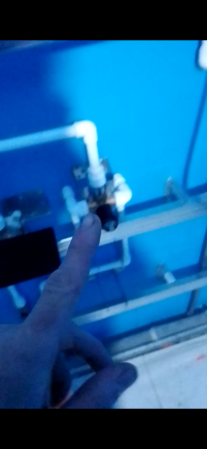

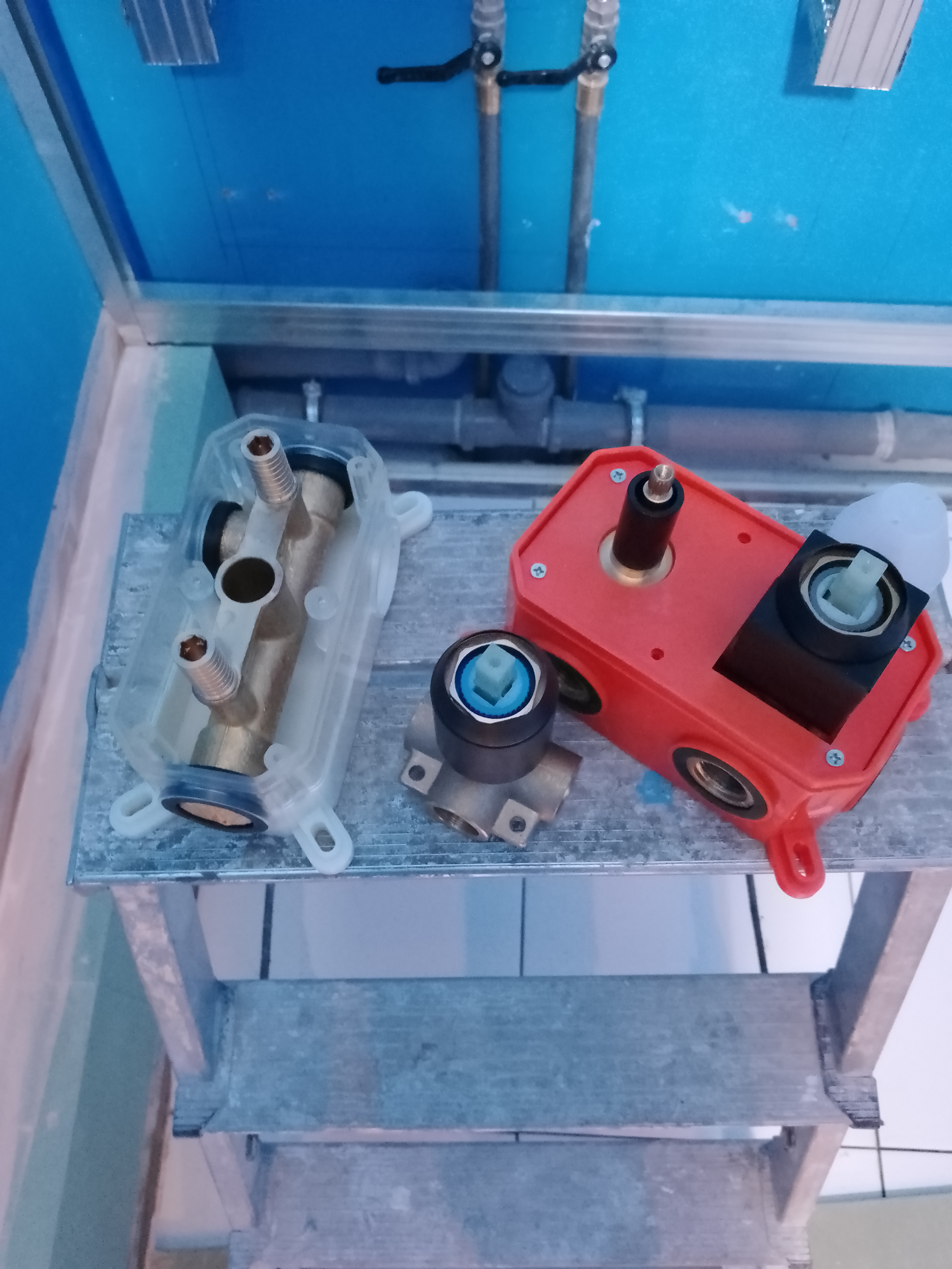

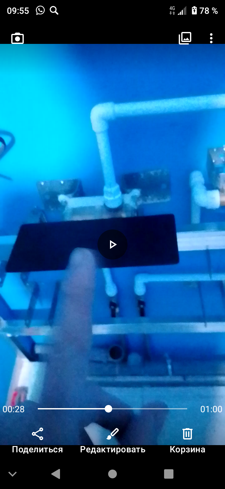

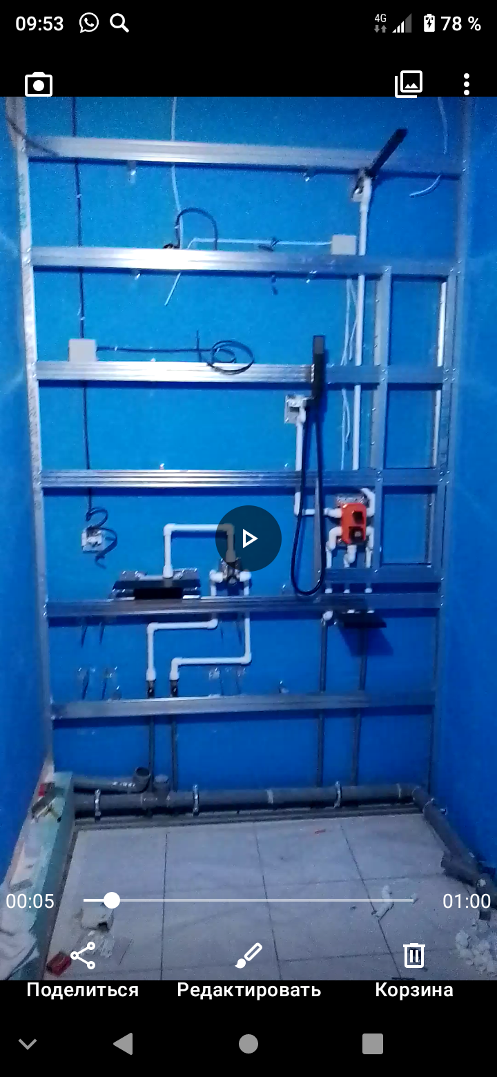

!#[https://youtu.be/S2r7U17l8GM]Всем доброго дня, друзья. Кто-нибудь сталкивался со скрытой душевой системой и скрытым смесителем с Aliexpress? Интересует стоимость монтажа в фальшстену из Гипсокартона, подвод воды делал из пропилена. Времени на монтаж ушло очень много, чтобы подогнать выводы под плитку, пришлось самостоятельно изготавливать кронштейны из металлических уголков, а для тропического душа варить специальный кронштейн с гайкой 1/2". Прилагаю фото и видео.

Марат Мамлеев написал: со скрытой душевой системой и скрытым смесителем с Aliexpress?
понятно с нынешними ценами и "геополитикой" есть шанс, что только товары с Али и останутся доступными. Кроме того можно справедливо заметить, что бренды производят свою продукцию в том же Китае.
Но вот что замечено на долгом опыте работы с китайским: как только наши "желтолицие братья" копируют что-то фирменное и начинают выпускать под своей маркой, у этого сразу же вылезают "детские болезни": материалы чуть дешевле, качество обработки чуть хуже, сборка чуть колхознее, вместо винтиков из нержавейки - оцинковка, вместо капрона армированного стекловолокном - АБС и так далее. Кроме того, к любому более-менее сложному китайскому "изделию" практически всегда прилагается "напильник" (то есть необходимость разобрать, снять заусенцы, подшлифовать, заменить, смазать, и т.д.).
А при длительной эксплуатации возникает проблема "маленькой китайской мастерской" (сегодня она есть, и что-то выпускает, а завтра ее уже нет) и "оригинальные" запчасти не найти. Меняй все целиком.
Означает ли это что нужен брезгливый тотальный отказ от всего "китайского"? Вовсе нет. Но это лишь означает, что квалификация мастера (и его трудозатраты) на работу с "напильником" тоже должны закладываться в стоимость работ. Чудес не бывает: не доделали на фабрике - допиливай вручную. Но ручная работа (особо с инжененеркой) всегда сложная и дорогая. Читай: вам должны разработать и качественно изготовить что-то технически сложное в единичном экземпляре.
Теперь к увиденному выше: кронштейн для "тропической лейки" выглядит топорным колхозом. Хотя бы потому, что фитинги из ПП НЕЛЬЗЯ подпиливать под размер. Про выбор сварной конструкции (сложность защиты от коррозии) для мокрых зон... отдельная тема. А расположение запорных кранов (видимо под ванной в глубине за гипсокартоном) это как? Краны не вечные, открывать/закрывать их никто не будет. И когда они закиснут или потекут (а потребуется замена китайского "смесителя") то либо ванну демонтировать придется, либо искать сантехника-спрута. И то и другое будет похерено, вместо этого обычный санта из УК матерясь и не глядя на вытянутых руках на ощупь их поменяет. С таким же "синим" результатом как его физиономия после этой экзекуции.
В общем мое мнение простое: колхоз, такой колхоз из того что было по карману с закосом под "дизайнерские" выкрутасы.
Смотрю на это и говорю без всякого осуждения: это как малообеспеченная мамка, выбирающая дочке на блошином китайском рынке дешманский китайский пуховик с надписью "верссачи".

AKI написал: Теперь к увиденному выше: кронштейн для "тропической лейки" выглядит топорным колхозом.
Да. Но есть вещи более существенные:
  • горизонтальный каркас, Карл!!! Альбомы Кнауф - не, не слышали :)
  • гипс в зоне душа, ну хотя бы ГВЛВ, уж не говоря о аквапанели
  • канализация - огрехи менее критичные, но заметно - герметик на стыках, прямой тройник, повороты 90
  • гидроизоляция местами просто забыта. Угловая лента? Скорее тоже - просто не видно...
  • вентиляция? Ну наверное как обычно будет дуть из туалета в ванную, и из ванной в туалет :)
  • не понятно - инсталляция обшита в один слой, или в два?
А так-то мастер старательный, но на ком то же надо учиться...

AKI написал: расположение запорных кранов (видимо под ванной в глубине за гипсокартоном)
Не, он сказал-там смеситель на раковину выше. Но от этого увиденное не сильно то краше. Про неделю на установку смесителя-просто супер :applause:
