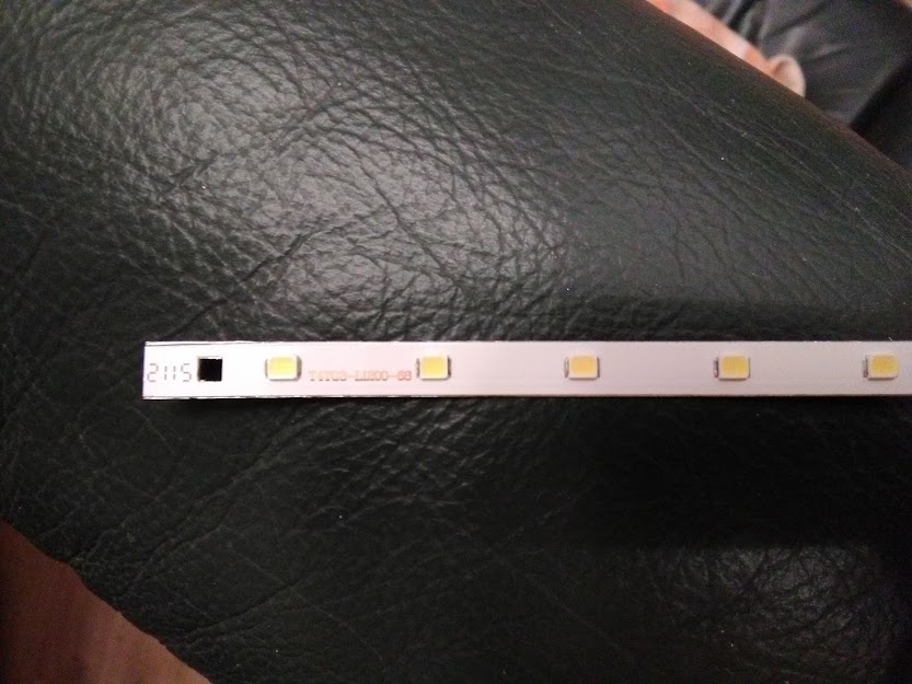

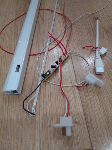

Подскажите, пожалуйста, простое решение (если оно есть). Купил вот такой LED-светильник. Длина его 117 см, чтобы поместился под навесные шкафы решил укоротить его на 7 см. Думал, что там расположение светодиодов, как на ленте - небольшими группами, поэтому попросту срезал 5 кристаллов. Однако после этого загорелась лишь половина светильника. Посмотрев внимательно ход дорожек, понял, что он состоит из двух светодиодных блоков по 34 кристалла. Если, убрать 5 светододов из 34, замкнуть цепь, будет ли работать? Или возникнет чрезмерная нагрузка и цепь сгорит? Может быть какую-то деталь типа диода дополнительно впаять?

Первое что приходит в голову - напаять обрезок вторым рядом, бутербродом, с соблюдением полярности.

strider1978, теплообмен пострадает, может перегреваться.

Вадим М написал: Если, убрать 5 светододов из 34, замкнуть цепь, будет ли работать. Или возникнет чрезмерная нагрузка и цепь сгорит? Может быть какую-то деталь типа диода дополнительно впаять?
В этом светильнике скорее всего схема, где один источник тока работает на две параллельные группы. Токовое ограничение наиболее эффективно с точки зрения КПД, но наименее гибко (при параллельном включении). Если убрать светодиоды в одной из групп, то ток через эту группу будет больше. Скорее всего это будет видно, как неравномерное свечение, да и нагрузка сильно вырастет. Кстати, если две группы включены параллельно, отключать одну из них - нельзя. Ибо весь ток пойдет через оставшуюся группу.
Теперь к возможным решениям (схему дорожек желательно нарисовать и ток от источника измерить):
  1. отрезанный кусок подключить на проводах к месту разрыва и использовать как подсветку в другом месте. Длинна проводов может быть большая (несколько метров) при небольшом сечении (0,5–0,75 квадрата).
  2. заменить светодиодную линейку на другую, нужной длины. Прямые линейки используются для подсветки в телевизорах и мониторах, продаются много где. Но при этом придется (возможно) и заменить БП.
  3. заменить ленту на ту, где светодиоды включены параллельно (обычные ленты на 12-24-48 вольт). Разумеется, блок питания тоже придется заменить. Этот вариант с чуть меньшим КПД, но наиболее простой.
В общем, после замеров и схемы будет чуток проще выбрать решение.

AKI написал: отрезанный кусок подключить на проводах к месту разрыва и использовать как подсветку в другом месте. Длинна проводов может быть большая (несколько метров) при небольшом сечении (0,5–0,75 квадрата).
Можно просто упихать его внутрь светильника, место там вроде есть, что бы не тянуть провода куда-то ещё.
Вадим М написал: теплообмен пострадает, может перегреваться.
Теплообмена там вроде и так особо нет, так что теория перегрева может быть сильно преувеличена. Как написал выше можно не бутербродом, а припаянный огрызок убрать в свободное место внутри светильника.
AKI написал: заменить ленту на ту, где светодиоды включены параллельно (обычные ленты на 12-24-48 вольт). Разумеется, блок питания тоже придется заменить. Этот вариант с чуть меньшим КПД, но наиболее простой.
При таких раскладах проще и профиль тогда взять более подходящий для ленты, тогда имеющийся светильник совсем не нужен.

Вадим М написал: если какой-то обычный диод впаять для компенсации нагрузки?
на светодиоде падает больше трех вольт. На обычном диоде 0,8. Т.е. вместо одного светодиода надо впаять четыре обычных диода (а то и больше). Это будет гирлянда (которую надо будет куда-то запихать), и подбирать вручную.
Ток измерьте - без этого разговор слишком абстрактный.

Вадим М,
Посмотрите на какой микросхеме реализован токовый драйвер. Во многих случаях можно просто выкинуть эти светодиоды и замкнуть цепь.

oversun написал: Вадим М,
oversun, а как посмотреть, маркировку написать?
oversun
oversun
Регистрация: 10.02.2012
Сообщений: 1688
14.02.2022 в 14:25:55
Маркировку, потом datasheet поискать.
