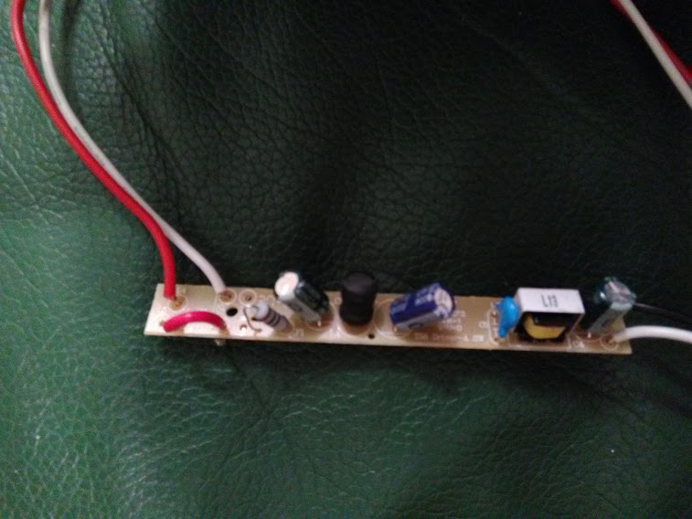

Вадим М написал: как посмотреть, маркировку написать?
Как вариант плату питания с двух сторон сфотографировать. Сравнить содержимое платы со схемами в интернете.

Вадим М, сфоткайте максимально понятно в общем и конкретно драйвер с двух сторон, ибо иначе мы лишь гадаем по кофейной гуще. ну а так да, можете как советовали просто выкинуть кусок и закоротить, если заработает и яркость не поменяется, то скорее всего будет жить долго и счастливо

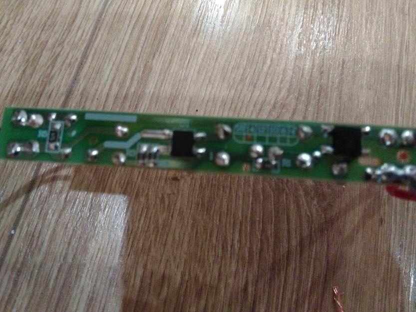

oversun написал: Маркировку, потом datasheet поискать.
oversun, юра Т, вот плата:
На одной микросхеме написано: "ABS10", на другой: "SDH7711P UL1F1YH"

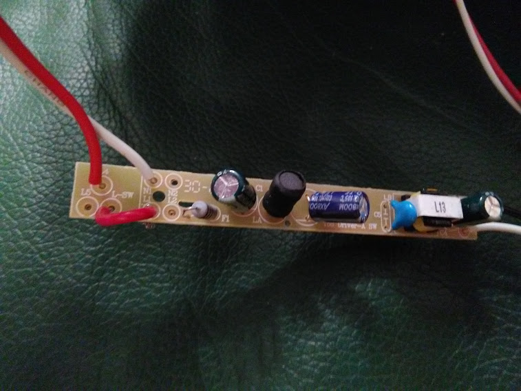

Вадим М, одну линейку вижу, а куда вторая подключается?

юра Т, полоса подключается только с одной стороны, другой конец (там, где отпиливал) свободен.

Вадим М написал: он состоит из двух светодиодных блоков по 34 кристалла.
уберите по 3(2) кристалла с каждой части, или на проводках припаяйте отрезанную часть и найдите ей место где-нибудь в светильнике где попрохладней

юра Т, так я уже пять отрезал. Эта лента канифолью паяется, или флюс специальный нужен?

Вадим М написал: так я уже пять отрезал
значит или верните их назад, или отрежьте пять от второй части, ибо обе части должны быть идентичными, пробуйте канифолью, должны паяться
