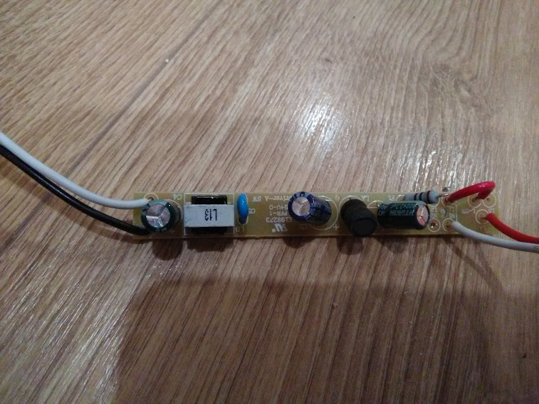

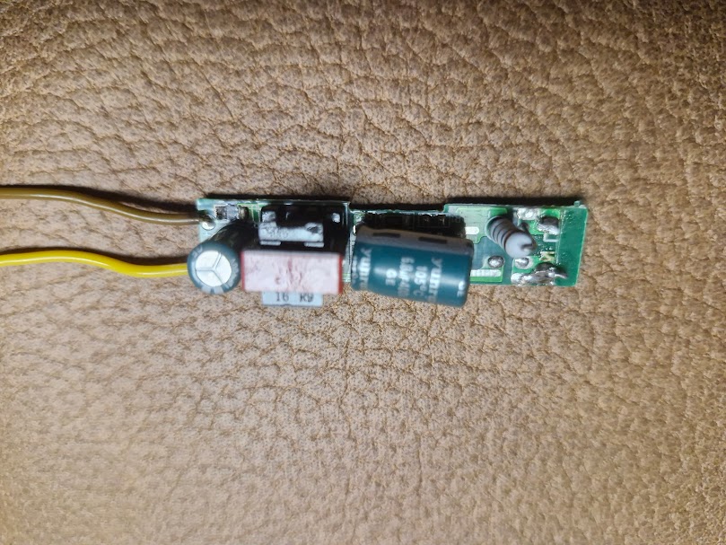

BV написал 29.09.2025 в 20:11
Еще бы фото драйвера....
Пожалуйста: 20250930_00122620250930_001248 Фото драйвера первого светильника "Филипс" есть на первых страницах темы:image
