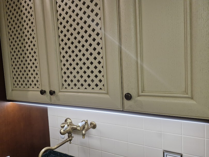

И что-то даже в разрезанном и уменьшенном виде этот светильник торчит намного больше, чем рассеиватель ленты, если верить фотографии.
Искажение, наверное. Главное, что в телевизоре не отражается, супруга не просит выключить.

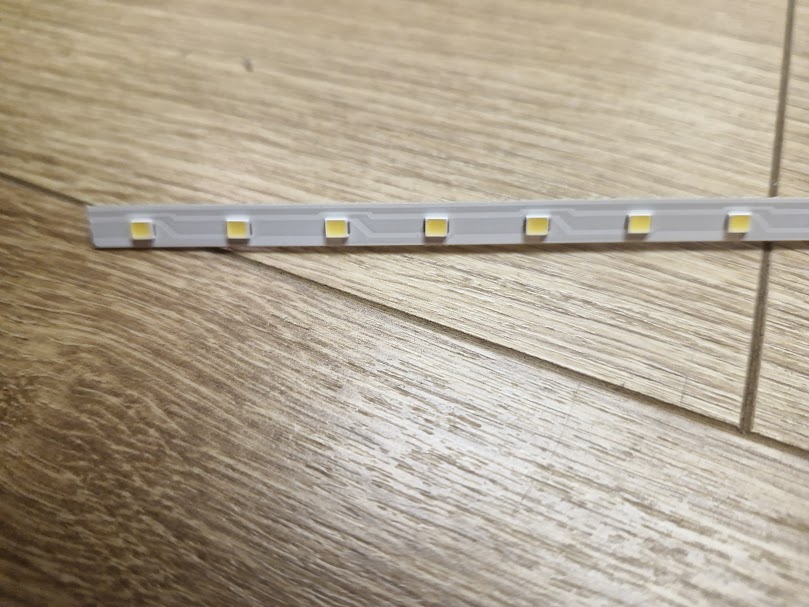

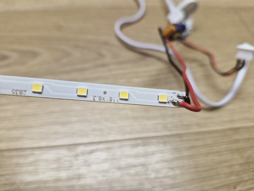

Освещение работало исправно, однако пришлось демонтировать шкаф для прокладки трассы кондиционера. В результате от светодиодной линейки оторвался провод. Припаять его к фольге повторно не удалось, было решено раскошелиться на 358₽ и вместо "Филипса" купить новый светильник "Эра". На удивление, при идентичности корпуса, схема подключения светодиодов у него бала иной: не 2 параллельных линейки, а последовательное подключение пар светодиодов. 20250928_18170720250928_181725
Решил не раздражать уважаемых форумчан вопросами, просто обрезал 3 пары светодиодов с одного конца и закоротил контакты у одного края. 20250928_203046Всё работает - укоротить светильник "Эра" оказалось значительно проще.
Слово можно исключить. Вовсе не обязательно было отрезать именно по парам.
Значит, один светодиод отрезал зря. Вроде бы они и впрямь парами подсоединены, нет?

По фото не ясно как они вообще соеденены, но крайнему как будто явно не хватает второго.

Очень часто в таких светильниках пары светодиодов на линейке последовательно. Выгорают тоже парами.

калямба, Ага, всё же парами!..

Второго чего? На фото дорожки видны.

На фото с цветными проводами не понятно почему диод у красного проводочка без пары остался. Из того что видно какая-то странная разводка. В особенности с закорачиванием на конце, т.к. если оно парами, то каждая пара и так должна быть подключена на плате к двум полюсам или закоротка только что бы последний диод без пары светился.
Вадим М написал 28.09.2025 в 21:47
Надо было повторить поптыку где-нибьдь дальше по ленте.
