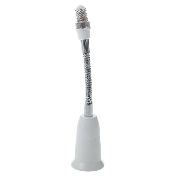

Серьёзных не требуют. Есть даже готовые решения (если лень патроны проводами соединять): Переходник LuazON Е14-Е27 гибкий 10 см (белый) - 165 руб. На конечный патрон можно переходник для штыревых лампочек при таком желании.
Или пара патронов и пару пар проводов, а так же возможно пару уголочков или жёсткой проволоки (можно жилы проводов) для закпрепления патронов.
Так что решения так же относительно дешёвые и не сложные в исполнении.

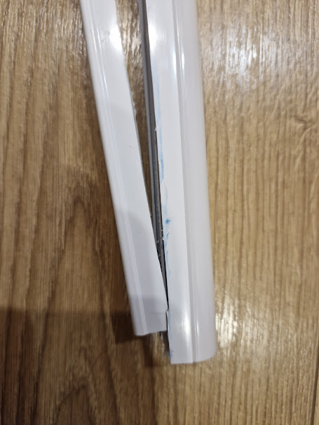

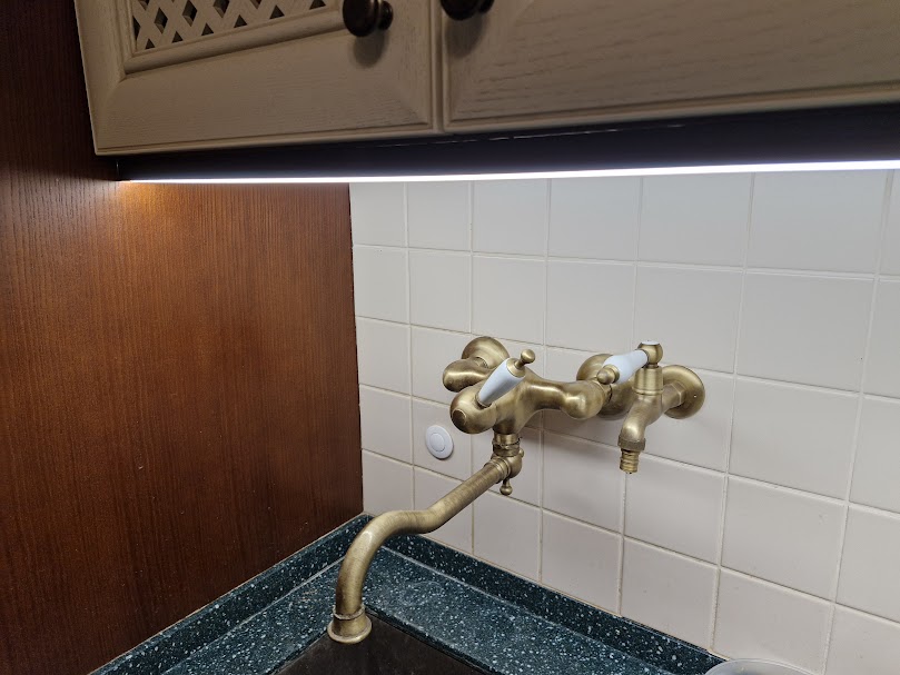

Вадим М написал: В процессе эксплуатации предсказывавшихся здесь недостатков моего решения не выявлено. Глаза не слепит, световая температура удовлетворительная. Переделывать не пришлось (хотя изначально был план обрезать основание светильника с целью углубить его в уголок.
На третьем году выяснилось, что в определённых случаях лампа всё-таки слепит в глаза светом, отражённым от телевизора :(
Для борьбы с этим эффектом реализовал давно задуманное решение: уменьшил высоту светильника, разрезав его корпус вдоль (он неожиданно оказался не металлическим, а пластиковым), и вставив части друг в друга с клеем.
Имевшуюся внутри плату пришлось перенести в распредкоробку:

Вадим М написал: Для борьбы с этим эффектом реализовал давно задуманное решение: уменьшил высоту светильника, разрезав его корпус вдоль (он неожиданно оказался не металлическим, а пластиковым), и вставив части друг в друга с клеем.
Какой-то непростой путь был избран. :eek: Почему нельзя было сделать этот светильник сразу из куска профиля и ленты, и не мучиться?
Тут выше вы приводили очень убедительные калькуляции, забыв, однако, включить в них существенную составляющую: ваше время. Которое, подозреваю, вовсе не бесплатное. И что-то даже в разрезанном и уменьшенном виде этот светильник торчит намного больше, чем рассеиватель ленты, если верить фотографии.
