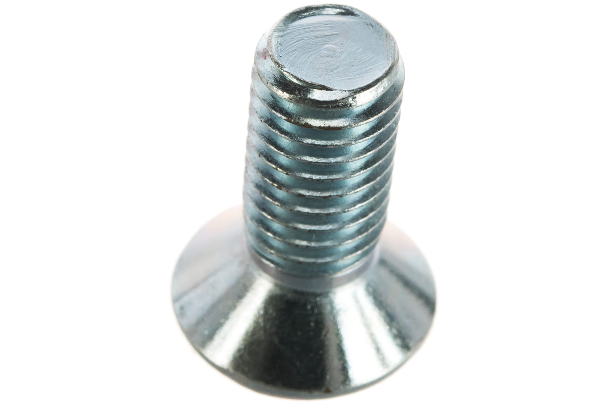

На бошевской стиралке обломился один из 3-х болтов крепления крестовины - М8 с головкой 13мм. Вот и думаю - то ли я его перетянул ключом длиной 18см (вроде особо до дури не затягивал), то ли дело в усталости метала. Место облома примерно посредине и довольно четкое (никаких трещин, сеточки, помутнения и т.д.) - сразу и не поймешь, что это нештатный конец болта. Выдает только небольшое углубление с торца - последний виток резьбы немного выступает. На болту шляпка широкая 2см - под ней была резинка, так вот резинка целая. Никакой влаги/ржавчины там не было. Головка не слизанная.
Кто-нибудь с подобным сталкивался ?
спасибо

SergeyE написал: сразу и не поймешь, что это нештатный конец болта. Выдает только небольшое углубление с торца - последний виток резьбы немного выступает.
Вообще-то это штатный конец:

ser000, Наверное, да - но конец спирали уж слишком выступает. Знаю точно, что длина была 30мм, а осталось примерно половина.

а не пох ли на причину? под шляпкой никаких резинок быть не должно , так что, вероятно, ты не первый партизан в этой войне )))
у меня за все время болт лопался один единственный раз и пару раз срывал резьбу на самой крестовине - просто менял крестовину, их с разбора хоть жопой ешь. Трещеток и воротков на 1/4" я сломал в разы больше ((( Высверлить, наверно , не особо сложно, но сталь там хорошая и я не парился...
штатные болты типа 10.9 или лучше, сломать их ключом 20 см может только геракл.

Да, болт класса прочности 10.9. Значит усталость метала. Но, по-хорошему, немцы могли бы D=10мм поставить.
