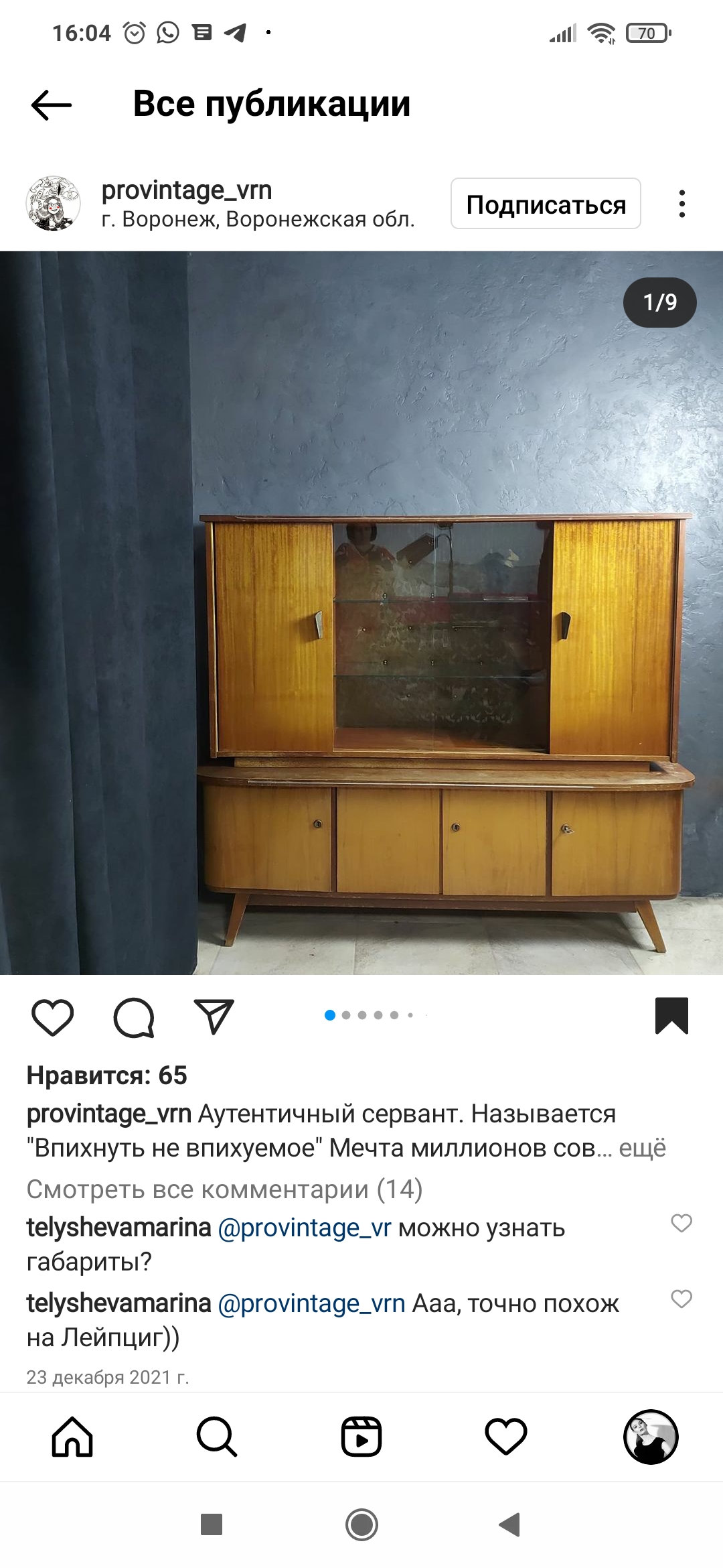

Славик64, да). В конце концов, именно перфоратор меня и спасёт))). Легче будет на помойку нести). Ценности в мебели никакой нет, кроме затраченных сил и 500 рублей сыну на макдональдс за помощь в переноске). Да и нет желания тратиться на мебель в служебку, из которой уедем через год-два, бросив всё. Хочу уже вещи распихать по местам хранения, а не рыться по коробкам. И последнее время мне нравится этот стиль). Примеряю). Фото буфета вот.

то что есть разбираете, и клеите на ПВА D3, или Тайтбонд аналогичный и собираете - некрасиво, но надежно. А кому надо снизу смотреть на красоту?

Ну нельзя, нельзя так... Там поломаны связи (шипы в пазах, сами пазы размочалены, трещины на месте приложения силы и тп).

ТС. Предложу неказистый, но надёжный вариант. Из фанерки 10 мм выпилить детали, которые по форме повторяют часть царги с переходом на ногу. Примерно - форма клюшки. И этими клюшками обвязать ноги со всех доступных сторон.
О!... заодно и лобзик, и дрель пригодятся со шлифовалкой. Перф - вряд ли :-)

Вариант 2. Дабы сохранить аутентичность.
Подвесить на стену этот сервант, дабы на ноги не опирался. И чтобы перф не простаивал. :-)

Вместо ножек использовать 4 кирпича...

Стальные перфорированные уголки снаружи по углам и внутри и длинными винтами связать. + Проставки где надо + пва

Или ноги пришурупить укосинами к царгам
