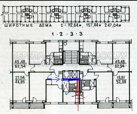

Здравствуйте!
Имеется двушка в панельном доме серии II-57А/09 (девятиэтажка). Разобрали сантехкабину, которая была со времен строительства и выяснилось, что там, где смежная стена с соседями, имеется некая полость. Т.е. стена там совсем тонкая (буквально пара сантиметров), а за ней вентканалы. Только непонятно как именно они устроены. Потому что ощущение что там есть секции, а вентиляционные отверстия есть не во всех каналах. Прикладываю схему, на которой красным отметил как раз эту нишу.
Вопросы:
  1. Может ли кто-то объяснить как именно устроена эта ниша, что она из себя представляет? Можно ли ее штробить?
  2. Стена к лифту: есть необходимость заложить там канализационную трубу диаметром 40мм под канализацию, для этого нужно сделать горизонтальную штробу. Знаю что в панельном доме запрещено делать горизонтальные штробы, но в данном случае кажется стена реально очень толстая к лифту. Подскажет может кто на сколько она толстая?
  3. Планирую сделать полусухую стяжку из М300 толщиной 7см, допустима ли такая стяжка в таком доме? Какая расчетная нагрузка на кв.м на плиту?

BAFIC, надо не схему прикладывать, а фото! Что за полусухая стяжка из М300, это цемент или пескобетон! Делайте облегчённую из готовых смесей. Бетон, на такую глубину, штробить нельзя!

По стяжке - пескобетон м300. Толщина 4-7 см, т.к. перепады высот по голым плитам до 3см.
