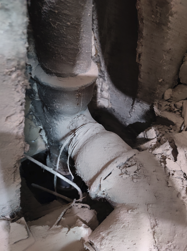

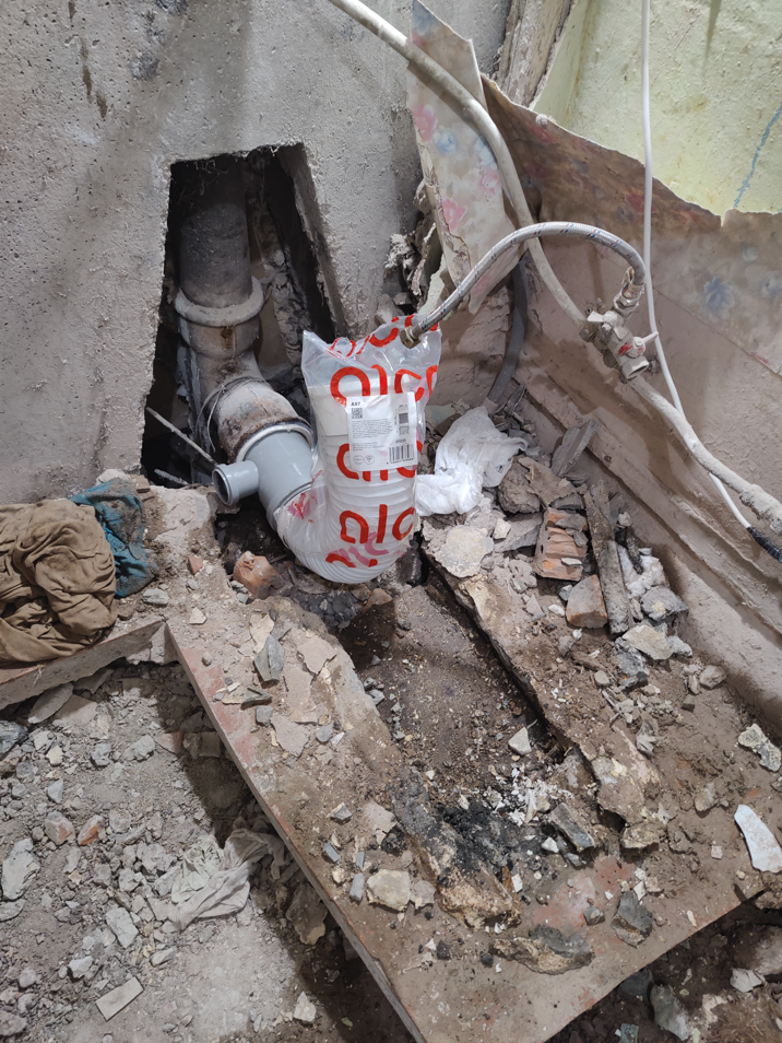

Здравствуйте! Чем посоветуете заделать большую дыру за унитазом в санузле? Дом хрущевка, раньше здесь была ещё одна стена поверх этой, она убрана.Первый этаж, поэтому эта дыра идёт прямо в подвал, ранее приходила крыса, это не шутка, поэтому нужно заделать чтобы гарантированно не прогрызли.Хотелось бы закрыть плюс-минус заподлицо со стеной чтобы сохранить пространство.Поэтому способ заложить кирпичами не подходит. ![ссылка удалена] ![ссылка удалена]

АЦЭИД = плоский шифер с вырезом - поверх.
Если
Lorencius написал 13.10.2026 в 13:22
Правда непонятно почему нельзя заложить только внутри выреза кусками кирпичей. Пеноблоком - проще резать на части подходящей формы.

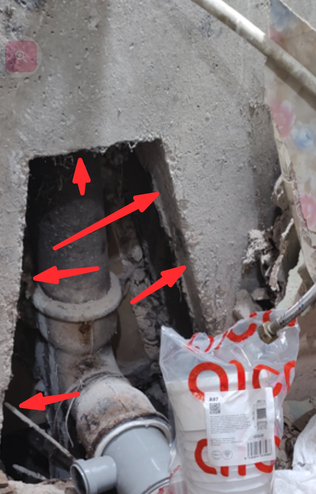

Там проблема в том, что плита перекрытия заканчивается раньше, чем начинается проём, соответственно кирпичи или пеноблоки будут проваливаться. Надо чем-то укрепить, заложить низ, чтобы туда не сваливалось. И пеноблоки грызуны не будут разгрызать? Если их использовать, то наверно нужно металлической сеткой ещё проложить?

На плит клей приклеить к стенкам по бокам и вверху.
Lorencius написал 13.10.2026 в 15:18
Просто промажте перед монтажем обратную сторону плитклеем, чуть добавив в него цемента.
А не проще сходить в подвал, поставить там опалубку из фанеры снизу и залить бетоном дыру в перекрытии?
PS Если заделывать дыру вниз или дыру в стене на трубу намотать пенофол или что-то мягкое в один слой - 3-5мм достатрчно. Чтобы не было жёсткой заделки со стеной или перекрытием

На фото гофра... Зачем она вам? Делайте гладкой трубой и углами из полипропилена.

Это временное решение на время ремонта, чтобы можно было двигать унитаз.

Lorencius, начать снизу будет проще. Первые куски блоков или один с вырезом под трубу удобно поддерживать креплением уголками из перфоленты потолоще или прямого подвеса к торцам выреза.

Лист жести. Одну часть с вырезом под трубу просовываете снизу и крепите к полу и стене. Вторую часть заводите сверху и внахлест на первый лист. Щели герметиком с лентой. Основу для плитки делаете уже поверх из листа фанеры, ГВЛ, ГК... (что выберете).
Того же эффекта можно достичь с помощью металлической мелкоячеистой сетки - размещаете ее в отверстие вдавливая поглубже, а по ней наносите пену. Пена блокирует воздух, сетка не дает грызунам добраться до самой пены и служит основой для нанесения пены.
