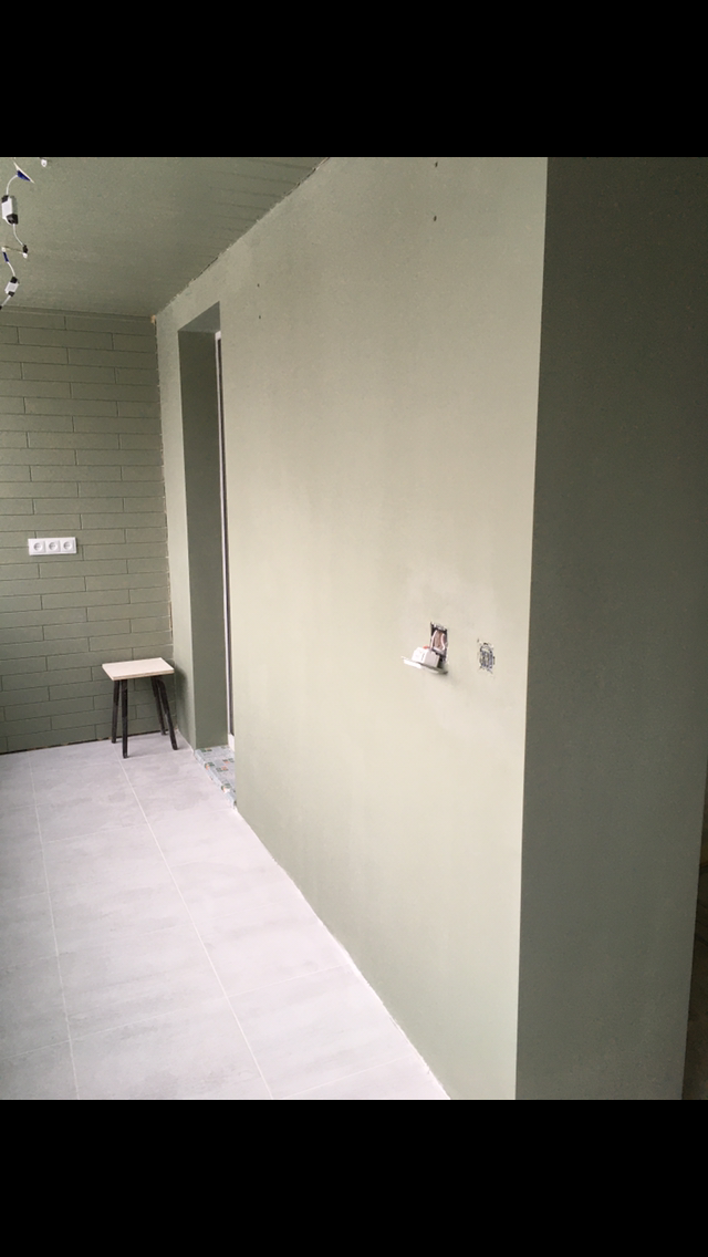

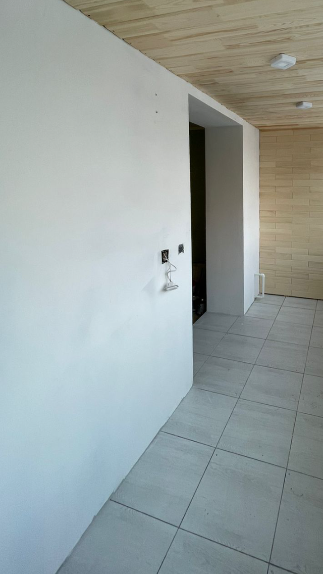

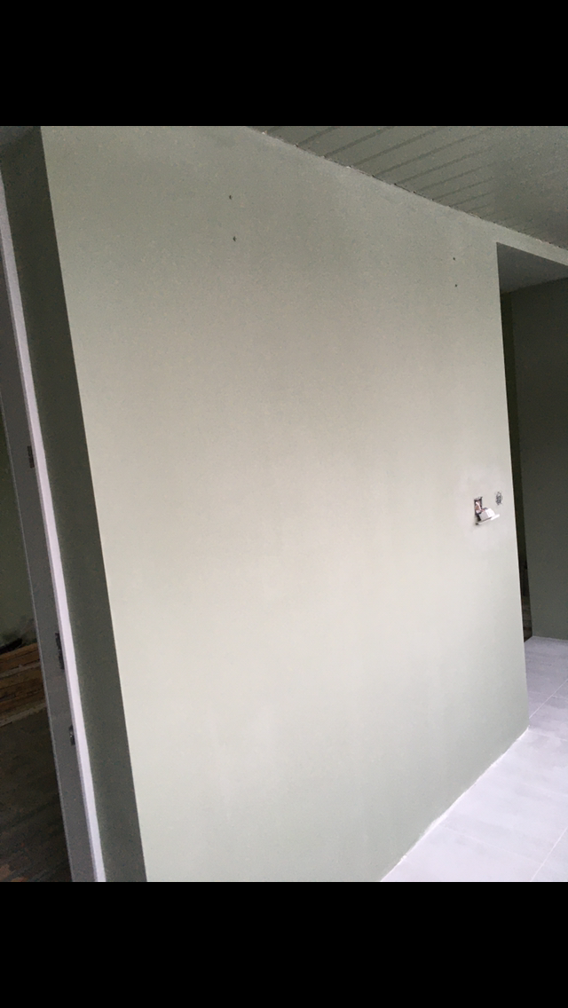

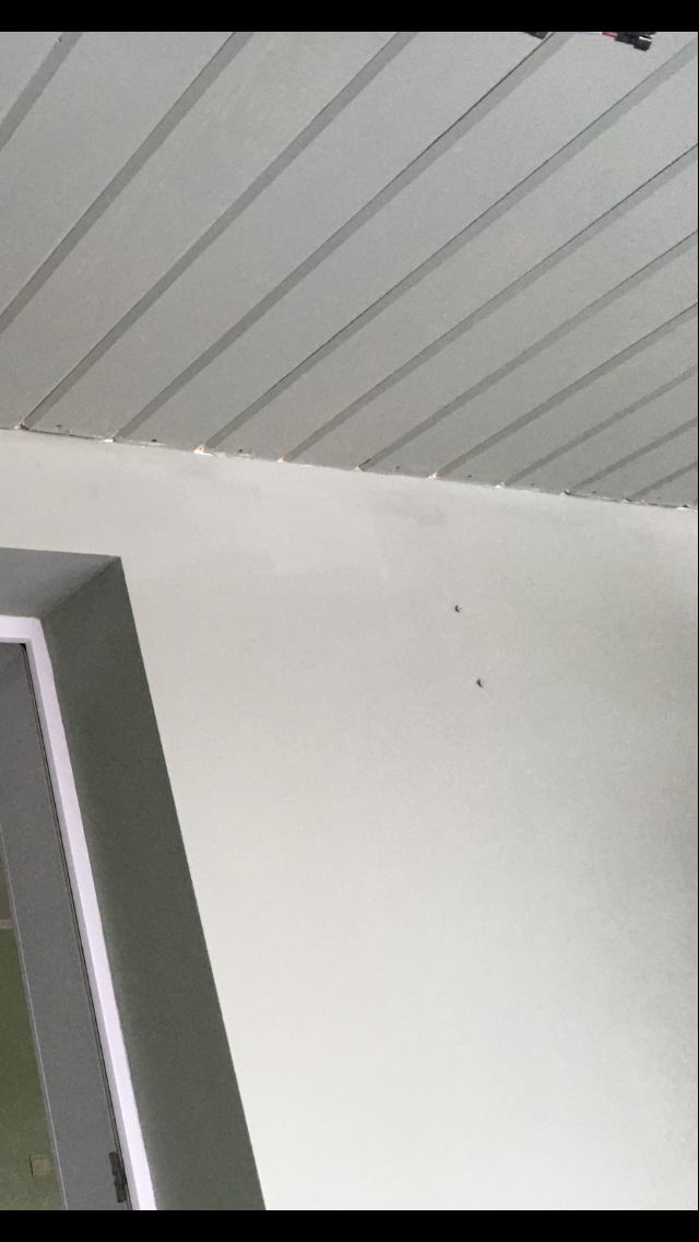

Добрый день. Заказали ремонт балкона в фирме Балконы как своим. На финишных работах мастера сильно накосячили, а именно: покраска стены из гипсокартона вся пятнами, т.е. просвечивает нижний неровный слой белого основания. Мастера предлагают просто нанести ещё один слой краски и всё. Поможет ли ? Так же неровности на стенах где отделка деревом, мастер сказала мол это дерево, оно впитывает в себя краску и всегда будет неровно цвет лежать это так ? Краска :акватекс сканди фьорд

Забыла ещё написать, мастер сказал что неровно получилось, из-за того, что мы отказались от какой-то сетки, но он изначально говорил, что сетка нужна для того, чтоб не было трещин при усадке дома, и мы отказались от неё, тк дому 20 лет, какая усадка то. А сейчас оказалось, что эта сетка нужна была, чтоб поверхность ровно прокрасилась. Где правда ?

Adelya123 написал: Поможет ли ?
конечно поможет ведь стена не прокрашена
Adelya123 написал: мол это дерево, оно впитывает в себя краску и всегда будет неровно цвет лежать это так ?
врет, дерево грунтуют или несколько слоев краски нужно
Adelya123 написал: сетка нужна была, чтоб поверхность ровно прокрасилась. Где правда ?
сетка нужна чтобы взять с вас еще 200 руб с квадрата за поклейку сетки больше она не для чего не нужна и да, опять он вам врет
