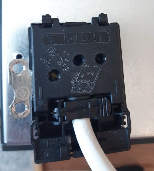

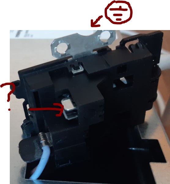

Доброго дня. Подскажите пожалуйста. Приехала варочная панель Hansa 36106 уже с проводом на 220 (стандартная евро вилка). Сенсоры работают только если одновременно прикасаться к нижней части железной части панели и сенсору одновременно. То есть нет земли ? На картинке видно что земля нет. И не могу открыть коробку клеммную. Тоже на картинке есть. Подскажите что надо что бы заземлить?

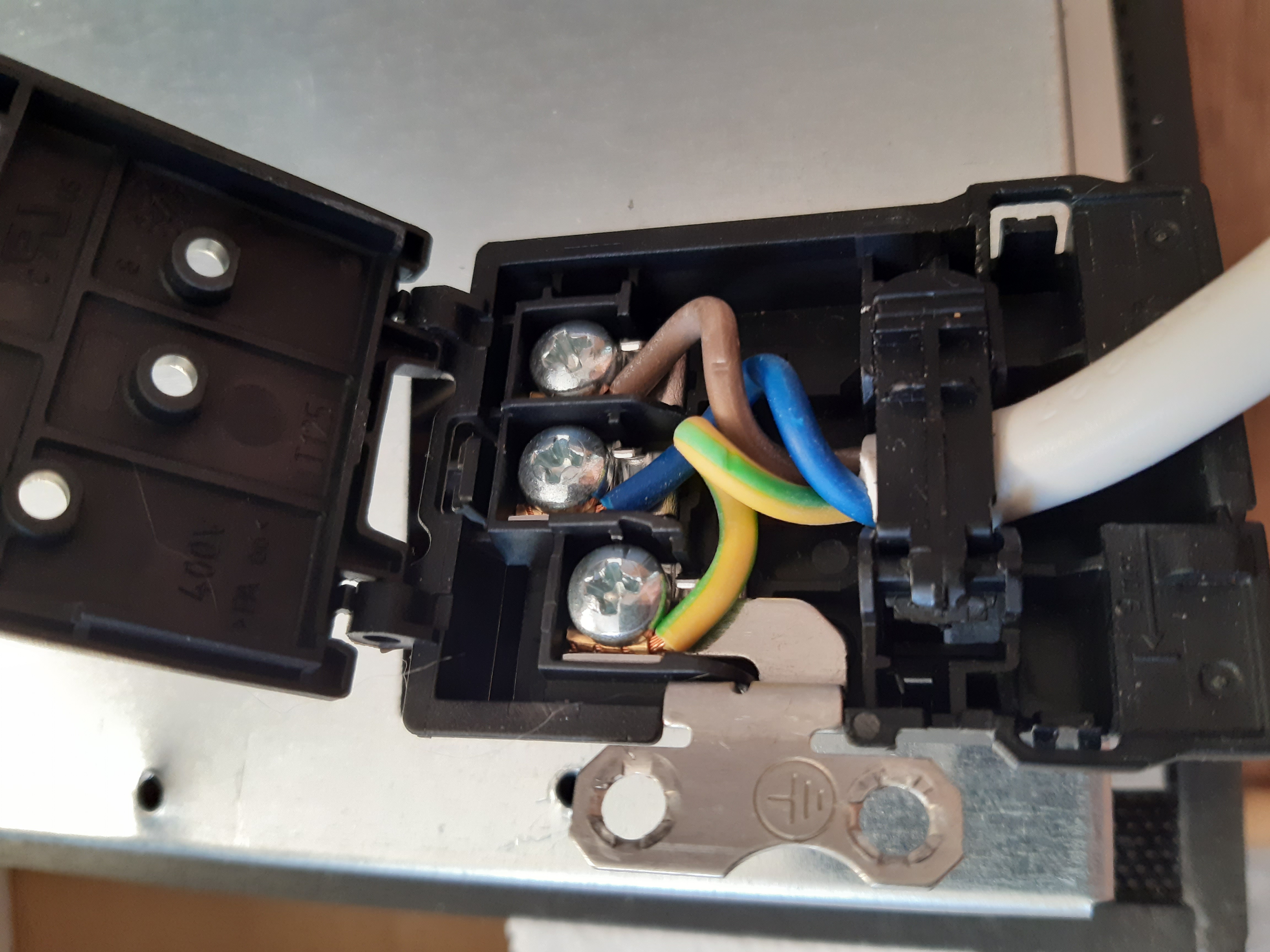

Andreybank, Вот так в клеммной панели... Мол на корпус что ли заземляеться? А почему тогда сенсор не работает пока ты не касешься корпуса плиты..

проверьте - есть ли земля далее... шнур-вилка-розетка-провод-щиток и далее. И да - у некоторых панелей бывают проблемы, что не работают наоборот с землей...

А теперь текущие наблюдения: После проверки панели просто в другом доме, где возможно есть правильная "земля" и 228 вольт.. Панель ведет себя как надо... А при попытке на месте опять подключить выяснилось следующее:
  1. Напряжение в сети 205 максимум.... На другом месте при 228 работала ок...
  2. Зависит от того как вставил вилку в розетку. То есть полярность каким то методом еще идет плюсом....
  3. Получается на месте так и не заработала. Проверить землю пока не могу на месте, ибо мультиметр показывает что то не то... Либо земли нет. Но при проверки на другом месте землю тоже отсекли....

Вопрос решился совершенно неожиданно... В соседней комнате в "пилоте" включены несколько устройств, и вот одно из них, а именно старенький 19 дюймовый ЖК монитор наводит помехи в линии (мультиметр скачет от 0 - 70 - 130 - 220 вольт, а без монитора чистые 220 в сети). Варочная панель работает как полагается, когда монитора нет в сети.

Andreybank написал: В соседней комнате в "пилоте" включены несколько устройств, и вот одно из них, а именно старенький 19 дюймовый ЖК монитор наводит помехи в линии
Это к вопросу, что же там фильтруют эти пилоты.
Andreybank написал: без монитора чистые 220 в сети
Заменить блок питания и может ещё послужит с уменьшением помех.
