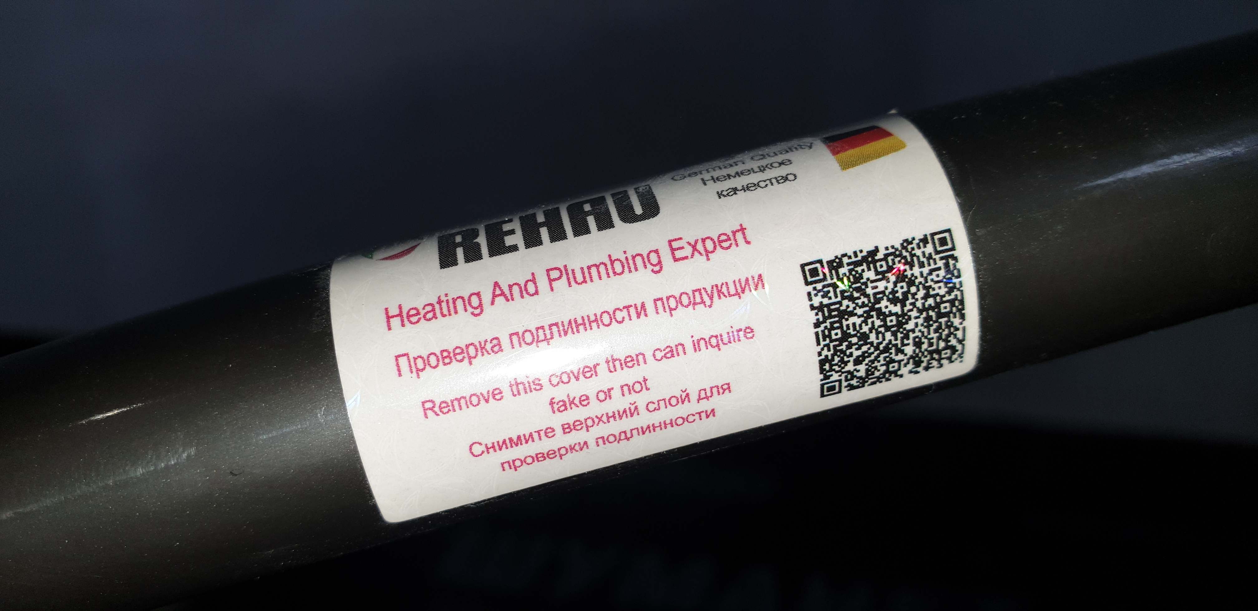

Имеются заранее закупленные коллекторы FAR под евроконус и переходники под евроконус Rautitan, а так же водорозетки Rehau и гильзы Rehau. А, вот, трубу штабилу закупить не успел. В данный момент у проверенных поставщиков ее или нет или бухтами по 100м. Есть стабильная труба Staut в продаже на метры. Вопрос: можно ли собрать систему на сборной солянке - труба Stout и фитинги Rehau?

Косорезов, Можно без проблем, с кольцами Рехау. И на стаут трубу подделок не встречал, в отличии от Рехау.

Hitgher, обычно все наоборот. У Рехау кольца (гильзы) пластик, их лучше заменить на металл от Stout.

sanya1965, с чего бы это? Пластиковые гильзы рехау абсолютно нормально. Даже лучше для многослойной трубы. Hitgher, подделки стабил возможны, стабил платинум не подделывают

sanya1965, вы их точно с пластиковыми фитингами не путаете? Что за "разборки"? Какие были трубы и условия? Скорее всего так и есть, сами виноваты. Гильзы именно такие как надо. С помощью гильзы, труба натягивается на фитинг, но не удерживается. Теоретически, сломать можно в сочетании неармированная труба-пластиковый фитинг-высокая температура- жесткая фиксация. У вас так было?

sanya1965, то есть это не с вами было? Просто картинку видели? Что то такое было...неармированная труба....пластиковый тройник/угол....жесткая фиксация к полу. Гильза то при чем здесь? Мне много раз приходилось разбирать соединения. Чтобы гильза лопнула, надо ее надрезать вдоль, по другому никак. Косорезов, на трубах вы точно много не сэкономите, трубы не много стоят по сравнению с фитингами. Тем более труба намного более жесткая. На фитингах можете сэкономить, если латунь вместо бронзы вас устраивает.
