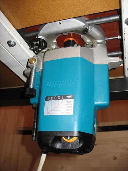

kin написал : Вредная и ненужная ( при установке в стол) функция - дает сильное искрение и уменьшает срок службы коллекторно - щеточного узла. Я его отсоединил перед установкой в стол. Увеличенное время выбега не мешает. Включил - поработал 10 минут до заполнения пылесоса - выключил
Отключили на Маките? Как это делается? Насколько мне позволяют знания, тормоз выбега - это замыкание накоротко или через резистор контактов щеток колектора после отпускания кнопки пуска. Может быть реализовано внутри самой кнопки пуска (как в шуруповертах Макита, в частности, прсто замыкание накоротко), а может есть внешние выводы на кнопке ( в частности для выбора номинала резистора, через который щетки замыкаются). Как Вы это отключили? И где это отключение находится? Без потери гарантии до него добраться можно?

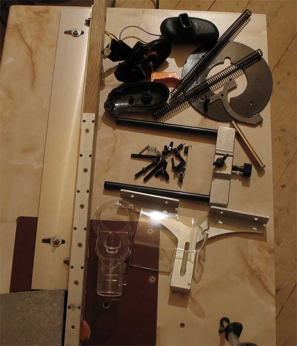

AlVadSk написал : ак Вы это отключили? И где это отключение находится? Без потери гарантии до него добраться можно?
В ручке фрезера, к выключателю подходили 3 провода. Сейчас питаю фрезер от внешнего выключателя,провод тормоза заизолировал. Я убрал все лишнее, какая гарантия после такого разгрома! Либо гарантия - либо работать. Всегда дорабатываю (улучшаю) весь свой инструмент.

Тормоз работает только если используется штатный выключатель. Поэтому на столе, с внешним выключателем, что есть тормоз, что его нет - разницы никакой.
