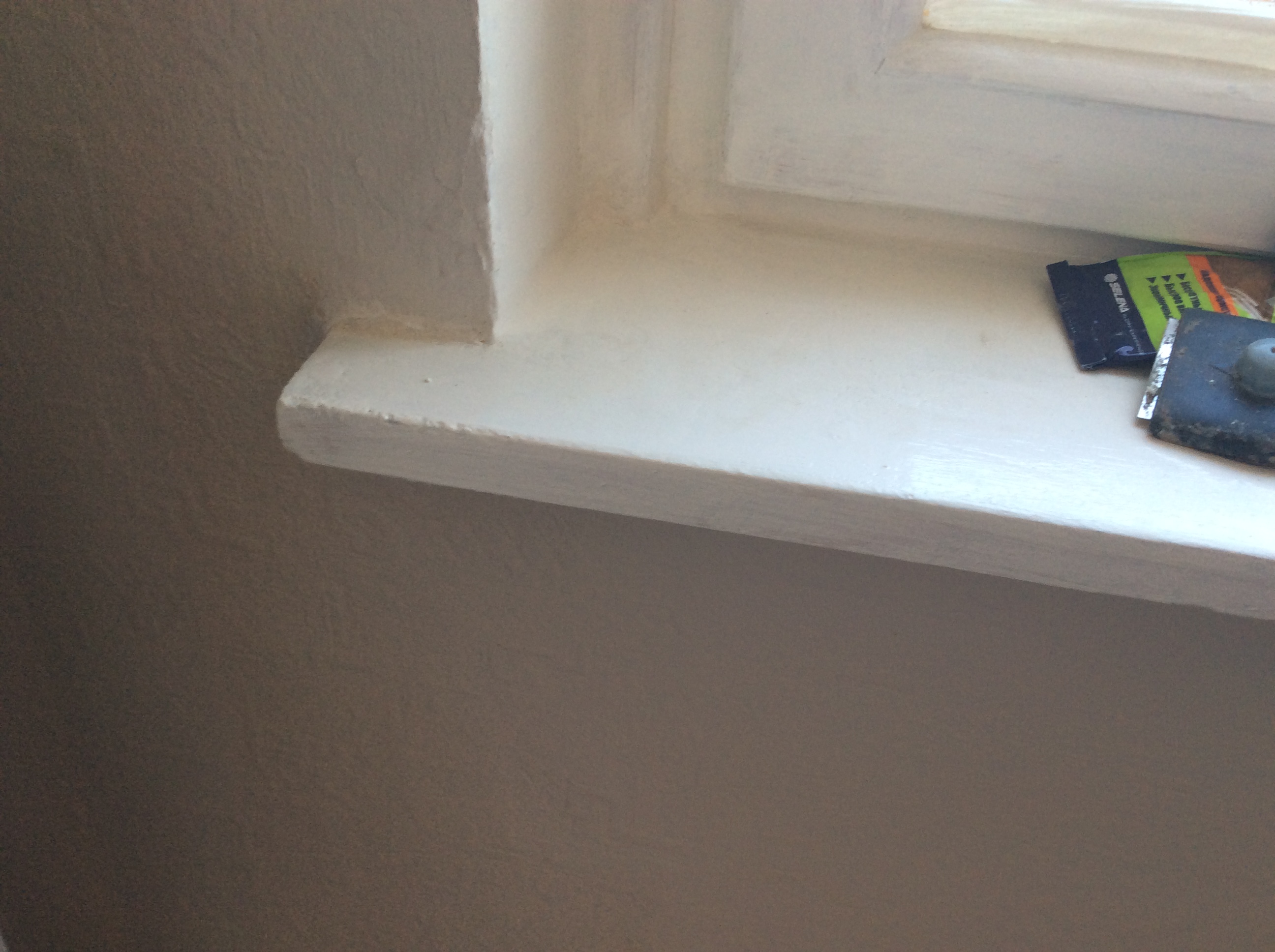

Имеется старое окно и бетонный подоконник от застройщика с 90х годов (см фото) Окно в принципе норм и убирать пока его не будем. Но нужно загнать каким-то образом под него кухонную
столешницу. При предыдущем ремонте (на др квартире) мне убрали полностью такой же подоконник, загнали под него столешницу и из-под нее нехило дуло. Я замазывала герметиком, но он регулярно отходил. Не хочу наступать на те же грабли, поэтому полностью убирать подоконник не буду. Есть вариант его не трогать вообще, либо отпилить вдоль заподлицо с оконной рамой. Насколько это трудоемкий процесс? Много ли там арматуры? Есть две болгарки, маленькая и большая, этого хватит?

irina_koshakova написал: Насколько это трудоемкий процесс? Много ли там арматуры? Есть две болгарки, маленькая и большая, этого хватит?
настолько насколько потребуется :) арматуры там нет вообще, это гипс какой то с наполнителем, типа гипсобетона в сантехкабинах надо три болгарки :) лучше четыре сразу :) можно даже обойтись ножовкой по газобетону с твердосплавным зубом, правда пилить неудобно, бонусом отсутствие злой пылюки на болгарке выставляете небольшие обороты и пилите с водой обильно сделаете пропил вдоль и обламывайте его ключом :) разводным прямо... или пилите до конца если нужен чистый рез
Да с чего это вы взяли?) когда выдалбливали предыдущий, я видела там арматуру. Меня, правда, не интересовало, много ли ее там и я особо не смотрела. Правда, тот был слегка потолще и в доме 2000х годов постройки

irina_koshakova написал: я видела там арматуру.
а НЛО не видели ? многие видели например... на вашем фото - арматуры нет, но ! Оказывается где то в ДРУГОМ месте вы ее видели , но спрашивали про ЭТО ... загадка же ?

irina_koshakova написал: мне убрали полностью такой же подоконник
irina_koshakova написал: Правда, тот был слегка потолще и в доме 2000х годов постройки
:D слегка потолще это в сантиметрах сколько будет ?
Примерно на сантиметр толще. Вроде бы

irina_koshakova написал: Правда, тот был слегка потолще и в доме 2000х годов постройки irina_koshakova,
Арматуры там нет. А если вдруг есть, ТО она д.б. вдоль подоконника, но никак не поперек. Так что смело болгаркой пилите.
