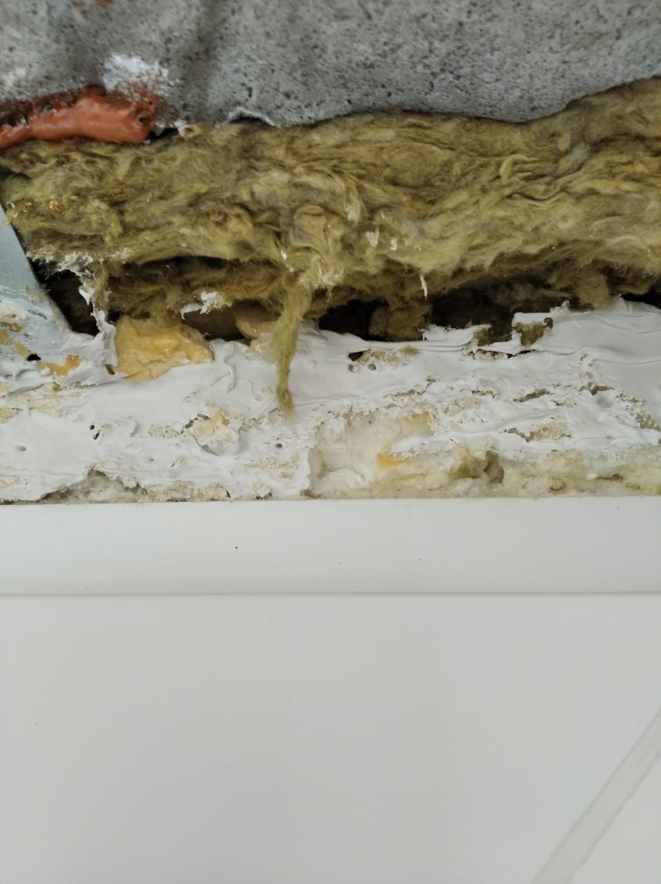

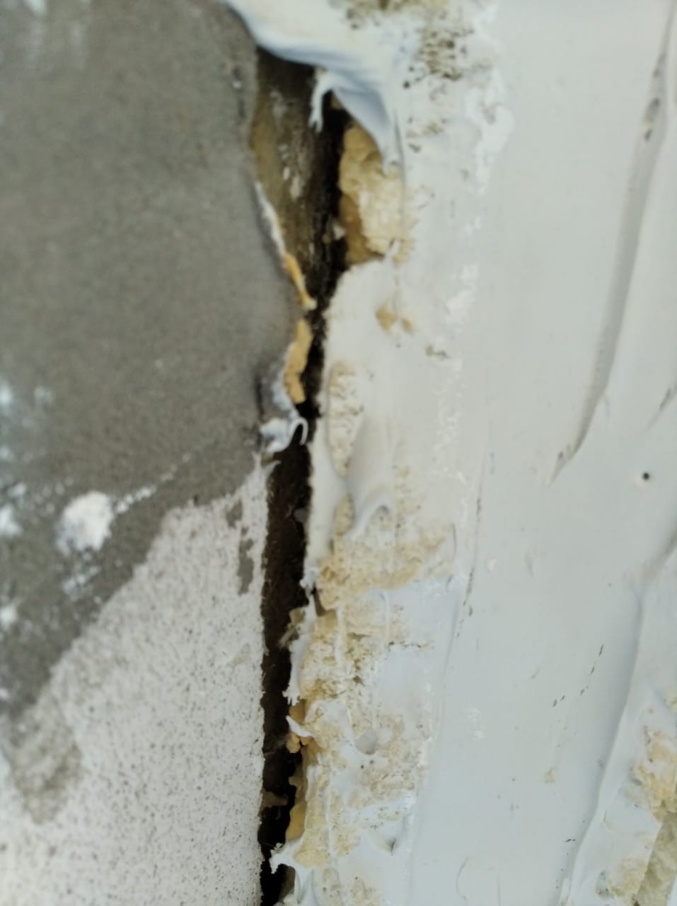

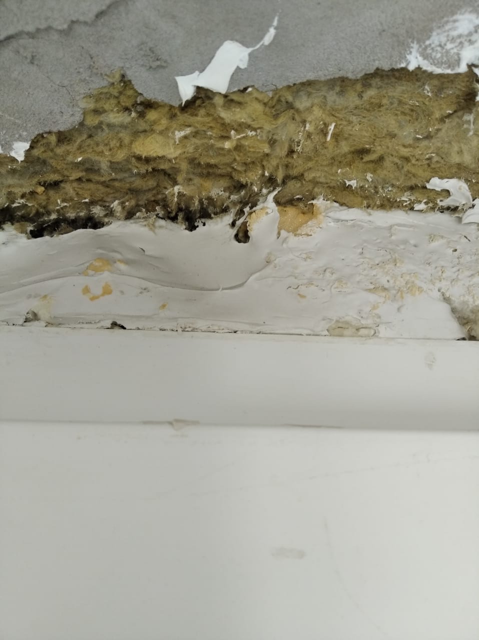

Добрый день! Вот в таком состоянии пространство вокруг всех окон в кв. Уважаемые мастера, подскажите, пожалуйста, нужно ли все отковырять и заделать заново? На верхних откосах - верху слой мин ваты (в ней есть что-то чёрное, ну как черные вкрапления,надеюсь, что это не плесень, и она вся осыпается), ниже - слой пены, замазанный какой-то типо резиновой мастикой-герметиком. По бокам окон одна пена в дырах.
Меня смущает чёрное в мин вата, и что она сыпется. В некоторых местах через Пену и вату дует, если ветер сильный на улице. Нужно ли всё выковыривать и делать заново, как вы думаете? Или достаточно будет сверху всего этого слоя пены? Откосы будут из сендвич панелей, т.е пена между ними и стеной будет по любому. Снаружи дома не знаю что, допустим там норма.
Почитав Гугл, подумала, что может сделать так(но не знаю, надо ли)- пропшткать вату и пену антиплесенью(и вообще все стены тоже для защиты на будущее), чтобы если кто есть, умерли и я этим не дышала..удалить потом их..запихнуть вату в глубь и сверху неё пену, пену закрыть лентой пароизоляционной или помазать гидроизоляцией обмазочной готовой. А потом, когда будут ставится сендвичи, между ними и стеной будет ещё пена.

Катя-охремонт, новострой?какой пирог стены?

Катя-охремонт, У вас вентилируемый фасад и оконные блоки вынесены в зону утеплителя. Нужно восстановить пароизоляцию по периметру оконных блоков чтоб не было проблем. Тёплый, насыщенный водяными парами воздух попадает в минвату, конденсируется и она размокает. Плесень и фенольное связующее от минвате попадает в вашу квартиру. Зовите местных специалистов и решайте проблему.
