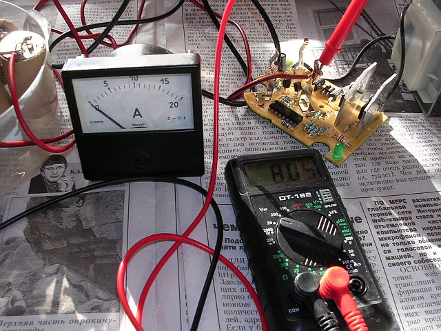

Мастера, кто сталкивался с такой проблемой: зарядник Bosch AL 1419 DV "честно" моргает 1 час - показывает, что идет зарядка аккумы. Вставляю аккуму в шурик - а она разряжена... Вставляю эту-же аккуму в другие зарядники - все в порядке, заряжается нормально. Что с зарядником?

по логике работы чипа он не должен моргать. а просто горит индикатор заряд. если моргает ,значит срабатывает защита и он считает что батарея нуждается в замене.
ток может и идет , но очень маленький. его не хватает для зарядки.
после часа скорее всего срабатывает таймер в зарядке - защита от передоза батареи.

Напишите, какая батарея, на сколько вольт. Можно приколхозить амперметр и посмотреть: сколько реально тока даёт зарядник.
2alex_k должен. «Просто горит» он или без батареи, или с поддержанием уже заряженной батареи...

сфтотографируйте внутренности -может смогу что сказать. А так сами понимаете- дистанционное лечение не видя пациента...

Попроую отправить сегодня, а то с отправкой фото пару дней какие-то проблемы...
Нет, что-то кнопка "управление вложениями" не работает...

Ну пробуем сегодня...

Прокоментируйте снимки. Что там к чему -не видно. И главное -плату сфоткайте со стороны элемнтов и монтажа -покрупнее. А то тестером нас не удивишь ;)
13.05.2007 в 22:46:01
У меня на зарядном от радиостанции Кенвуд такая ерунда была. Проверил монтаж и нашел токоограничивающий резистор в частичном обрыве. Втыкаешь акк. на зарядку, индикатор мигает, но заряд не идет. Схемы не имелось и пришлось методом научного тыка спаять два резистора по одному ому в параллель и все заработало. Кстати, я до сих пор не пойму, зачем они такой жиденький резюк поставили в эту цепь, если при максимуме зарядного тока два одноваттника в пареллельном включении греются очень сильно? 2tgr
Без принципиальной схемы ты вряд ли вычислишь неисправность. Могу посоветовать лишь одно - разобрать подобное устройство и через минут 10 прощупать монтаж на предмет нагревания резисторов. Уверен, один из наиболее греющихся и приказал долго жить. Омметром замеришь номинал и сравнишь со своим. Затем, если все сработает, подберешь подобное по мощности и сопротивлению. Плюс - минус десятая часть ома значения иметь не будет. Главное - вычислить неисправный узел. А потом можно и более точно настроить зарядное
