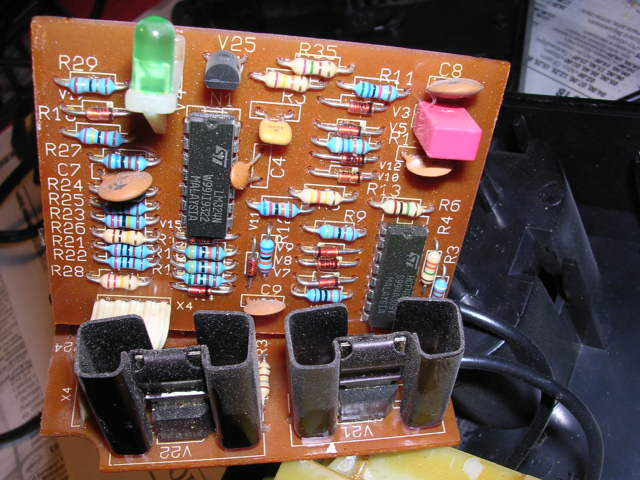

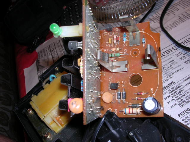

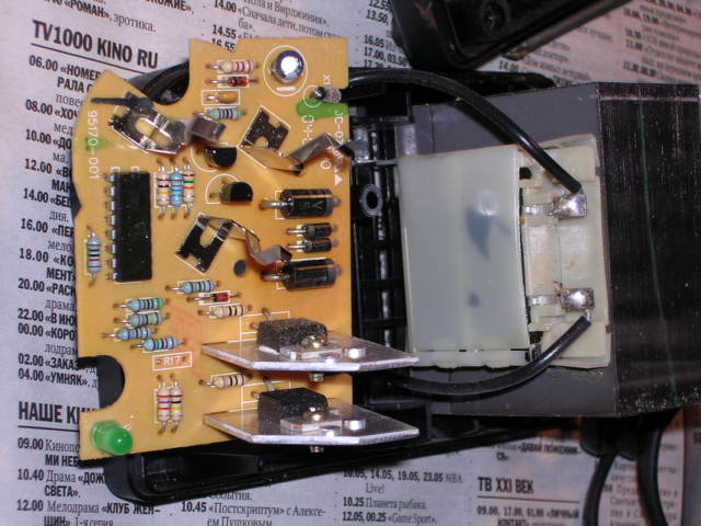

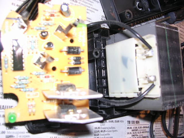

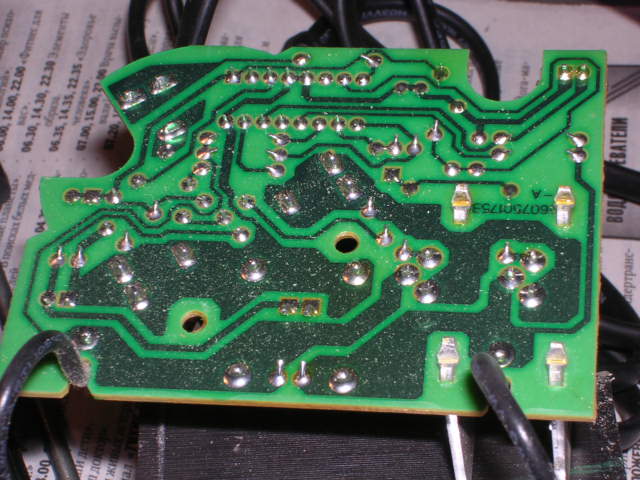

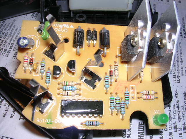

2Solovushka: Наконец-то сошлись в одном месте 2 зарядника (новое AL1419 и старое AL60 - 1,4A) и мой цифровик.

22.05.2007 в 06:59:02
"Старое" AL 60

2tgr Схема несложная. Итак начнемс
  1. Есть ли нормальное напряжение после выпрямителя без нагрузки(оно должно быть выше напряжения заряжаемой)акб?
  2. Посмотрите все полупроводники- гляньте на эти 2 на радиаторе что это (полевики?) Проверьте их (хотя вряд ли с ними проблема).Посмотрите к ним подходит напряжение питания? Как я понял нет зарядного тока?
  3. Проверьте все стеклянные элементы (красненькие)(диоды или стабилитрон) Это 2 секунды. Их 2шт. 3.Проверьте все резисторы на соответсвие номиналу ( не выпаивая из схемы - просто чтобы сопротивление было не более указанного.) Обычно высокоомные буржуйские резисторы умирают в сторону роста сопротивления. случай в сторону уменьшения редчайший(но бывает). Тоже минуты 2. цветовая маркировка здесь http://www.itis.spb.ru/TECH/rescalc.htm
Гляньте есть ли отпирающие импульсы на затворе ключевого полевика.(Обычно если смотреть с рожи крайний слева, по центру-сток, справа-исток).Один щуп на исток другой на затвор и смотрим что там при включенной зарядке и подключенном аккумуляторе.Что за приборы в корпусе ТО92(черненькие 3 ногие полукругом)? Транзисторы или есть и стабилитрон TL431?
Название микросхемы не прочесть.Это LM339 или контроллер или еще что? Можно еще вопросов назадавать, но ответьте сперва на эти :).

Ув. Solovushka! Зарядное вроде как починили, только болше 15 минут заряжать аккум. не хочет. Где-же найти схему на него ?
Просто вопрос из разряда практических перешел в категорию принципиальных (человек я упрямый, отступать не привык).
Solovushka
Solovushka
Сообщений: 3397
28.06.2007 в 09:40:56
2tgr Я заметил ;) Схему Вы вряд ли найдете.на подобные девайсы схемы редки. Думаю даже в АСЦ Боша ее нет.(Но можно конечно попробовать у Еврея спросить например). А что же так починили что 15 мин заряжает? Может ток слишком большой выставили?
