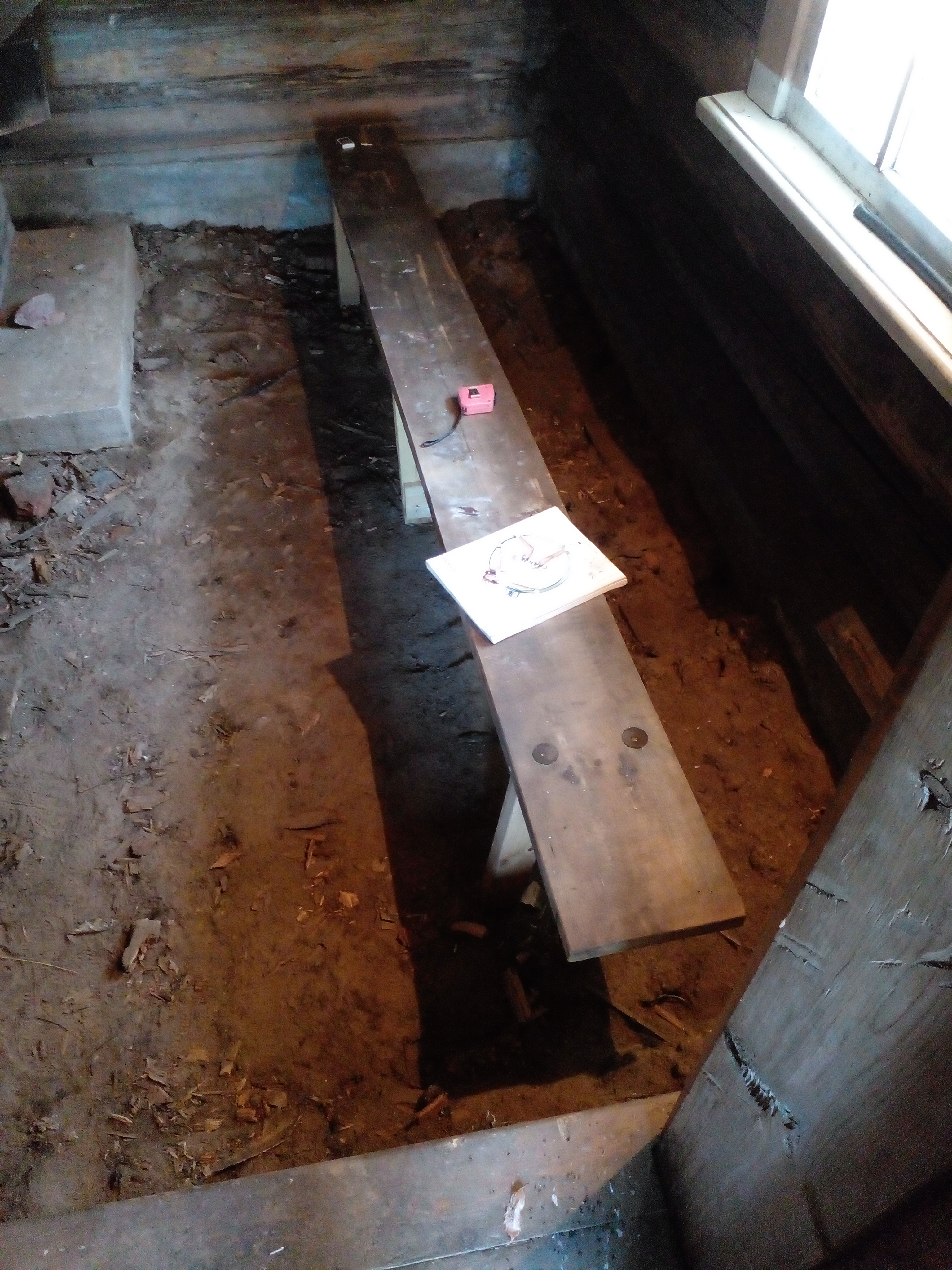

В бане сгнил пол. Баня бревно на ленточном фундаменте, под полом видимо лежал рубероид(судя по остаткам), лаги были на кирпичах. Продухов нет. Печь кирпичная (развалилась, буду покупать металическую) плиту что под кирпичной стояла хочу подвинуть и оставить под новую печь, сделать песчаную подушку под уклоном, пролить утрамбовать, сделать слив, застелить полиэтиленом, положить сетку на маяки. залить раствором на 5-7 см. (так на ютубе насмотрел) Лаги выставлю на кирпичах. Подскажите что не так, чукча не строитель чукча электрик.
