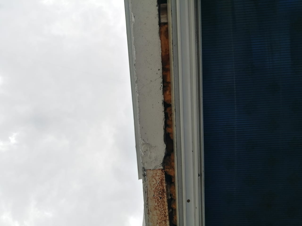

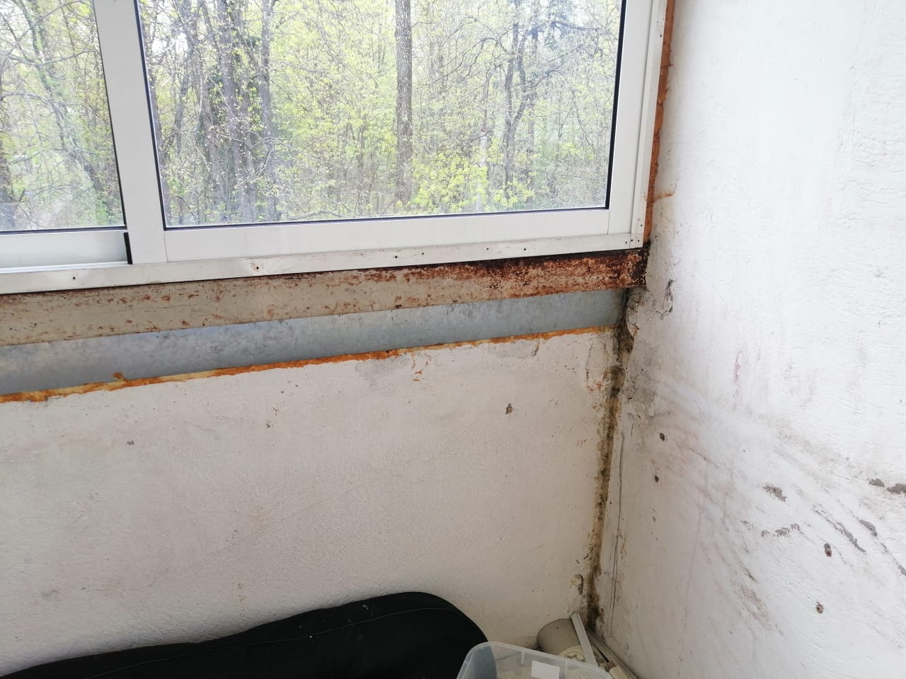

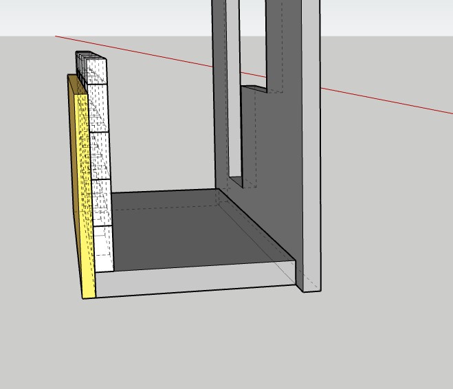

Приветствую. Рад конструктивной критике. Имеется балкон площадью 3 кв.м., в доме серии П46М, территориально Москва. Установлено раздвижное остекление в алюминиевой раме. Боковые стены балкона ж/б плиты около 18 см, за стенами улица. Хочу утеплить балкон, условно до состояния выше нуля (например +10) при -20 на улице. Для понимания хотелки, балкон планируется использовать для хранения овощей в зимний период и периодически как небольшую мастерскую. Балкон отделен от кухни дверью и окном, убирать их не планирую, но хотелось бы чтобы если открыть дверь на балкон зимой, то он прогревался до более ли мене комфортных температур (ориентировочно +18). Планирую добавить теплый пол, включать его по необходимости.
Начать хочу с замены окон (ориентируюсь на двухкамерный стеклопакет), разобрал обшивку балкона и обнаружил следующее (смотри фото).
Есть бетонный парапет, висит в воздухе, прикреплен к боковым стенам балкона. Над парапетом пустота, которая прикрыта металлическим листом, далее металлическая балка 60*80, которая прикреплена к боковым стенам балкона. Существующая оконная рама установлена нижней частью на балке, а верхней упирается в потолок балкона (бетонная плита). Между бетонным парапетом и стена балкона есть зазор в 2-3 см который запенен.
Прежде чем обращаться в конторы по установке хотел бы ознакомиться с сторонним мнением по следующим вопросам:
  1. На что оставить стеклопакет?
  2. Подойдет ли для этого существующая балка?
  3. Если балка не подходит, то есть мысль ее срезать и делать внутренний парапет из газобетоннных блоков, скрепив его с внутренними стенами балкона.
  4. На боковые стены и потолок потолок планирую утеплитель 50 мм, если поставить стеклопакет, а затем перед ним торец утеплителя, то визуально будет не очень, существую ли какие-либо "доборы"на этот случай, как обыграть?
Вид на парапет изнутри балкона
Вид на парапет соседа сверху, крепление существующей рамы к потолку балкона.

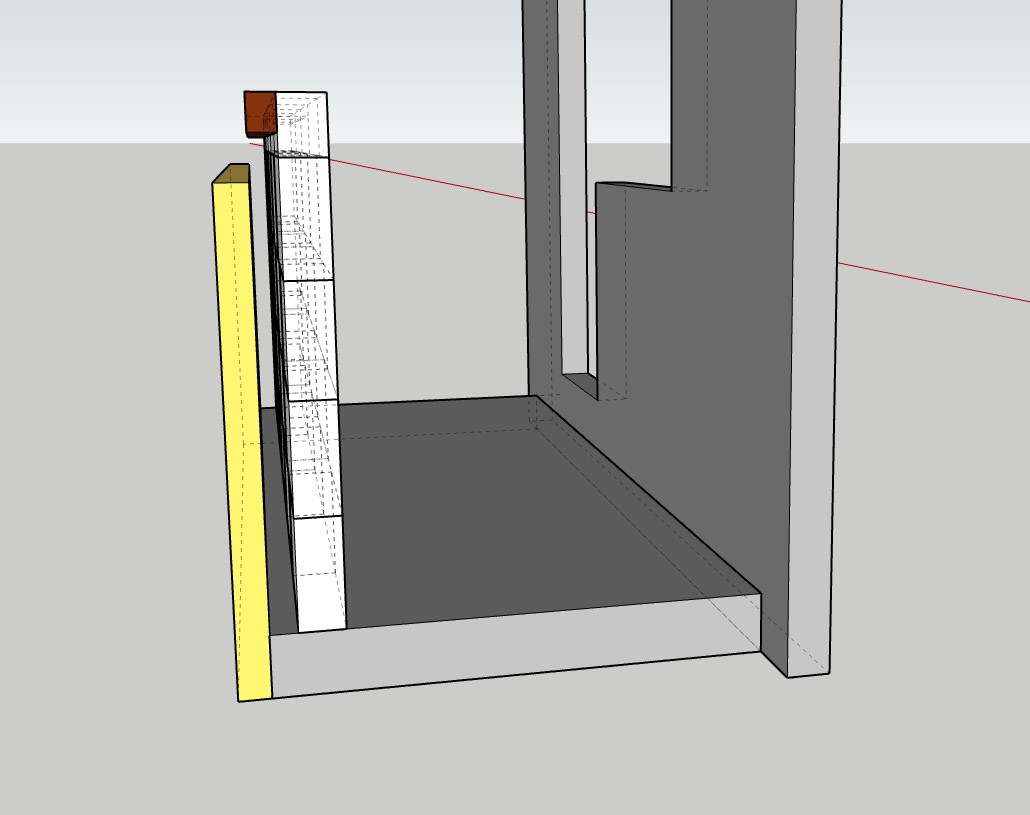

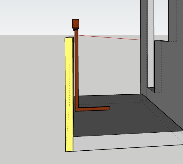

Пока что придумал два варианта:
  1. Спилить трубу, сделать кладку из газоблока шириной 10 см, на нее ставить остекление. Затем изнутри балкона утеплить поверх газоблока пеноплекс 5 см.
  2. Трубу укрепить с помощью г-образных уголков (2 - 3 шт), один конец приварить к трубе, другой закрепить анкерами к полу балкона. Затем два слоя пеноплекса по 5 см. Стеклопакет ставить на трубу.
Вычитал, что пеноплекс обладает меньшей теплопроводностью чем газоблок. Склоняюсь к второму варианту, т.к. при таком подходе балкон будет пошире на 5 см.

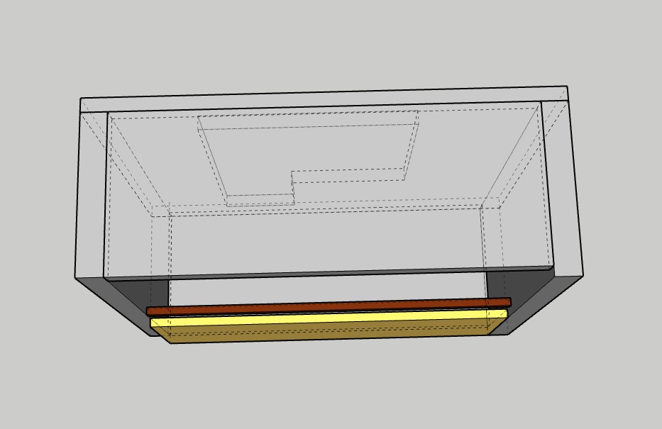

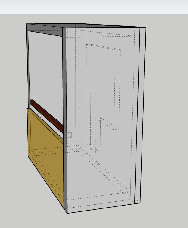

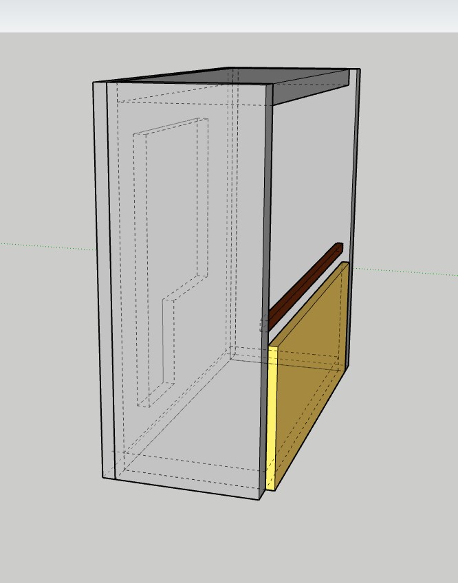

dizelO, Это как сейчас
А это как можно сделать
или так
или так

нет желания оконную конструкцию от верха до низа поставить, за парапетом?
AlgDandi
AlgDandi
Регистрация: 16.10.2020
Сообщений: 12
24.05.2022 в 11:01:10
dizelO, Нет, да и окно уже заказали в расчете на то, что ставить на трубу (а ее усиливать уголком, третья картинка). Но вчера посмотрел внимательней, существующее сейчас остекление упирается в самый край потолка (даже частично не упирается), в итоге снова склоняюсь к варианту дублирования парапета, а между внешним и внутренним закладывать пеноплекс (первая картинка). Походил сегодня утром вокруг дома, визуально кажется, что практически у всех стеклопакет стоит на трубе (либо они ее спилили и вместо нее газоблок вплотную к парапету, вторая картинка).
