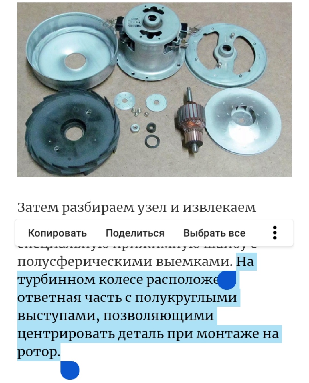

Levontay написал: Я от вас ждал нечто большее.
Levontay, например?
Nothing but HEAVY BEAUTY.
Levontay
Levontay
Регистрация: 14.03.2021
Сообщений: 641
30.05.2022 в 13:46:48
Норушка написал:
Норушка, вы про это?:
На турбинном колесе расположена ответная часть с полукруглыми выступами, позволяющими центрировать деталь при монтаже на ротор
И как это понять - учитывая что, даже на оном снимке, на турбинном колесе (крыльчатке, впростонародье) нет ни каких выступов. Я ни разу не видел на крыльчатках ни выступов ни вмятин (иначе - не задавал-бы такого вопроса).
Levontay
Levontay
Сообщений: 641
30.05.2022 в 18:42:08
И расположены шайбы выступами наружу...
sanya1965
sanya1965
Регистрация: 15.10.2007
Сообщений: 21909
30.05.2022 в 18:49:15
Levontay, это аналог гроверной шайбы. Но в отличие от традиционной, где зажим с перекосом пружины, здесь усилие прижима равномерное. Подобные шайбы применяют на двигателях с высокой частотой вращения, в т.ч. для снижения шума. Аналоги бывают другие
Levontay
Levontay
Сообщений: 641
30.05.2022 в 21:36:27
sanya1965 написал: аналог гроверной шайбы
Ну, в принципе, я уже составил образ, Норушка мне удачно намекнула. Но, оставляет мутный след в сознании то - что шайбы расположены выступами наружу, и в металле крыльчатки(-ток) я никогда не находил от них следов. Ладно, всем спасибо, вопрос закрыт.
