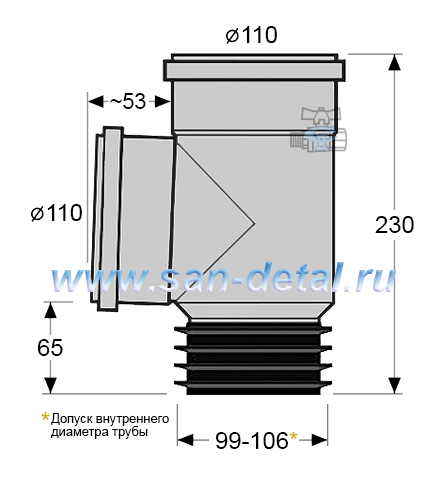

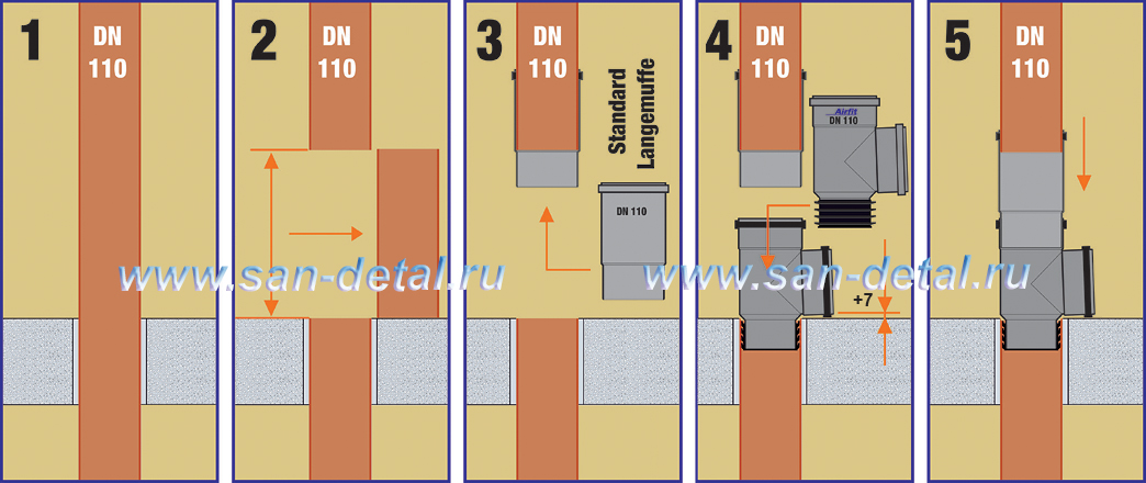

Rukul, https://san-detal.ru/trojnik-vosstanovitel-rastruba-110110-mm-90gradusov-199110sa-p-4064.html

Rukul, вам, в любом случае, не надо эту вставку, т.к от нее будут проблемы: шум, засоры.
Если вы уверены, что стояк надежно закреплен этажом ниже, подойдет https://ostendorf.ru/product/htmm---mufta-dvoynaya-dvuhrastrubnaya/
