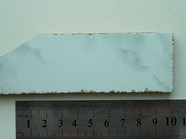

Вот на фотке образец реза. Резал и лицом вверх, и лицом в низ - результат одинаков. Стеклорезом аккуратнее получается, по крайней мере где эмаль.
На плиткорезе стоит диск, шедший с ним в комплекте. Если его поменяю на менее голимый (понятно, что не за полторы-две тыщщи, а какой-нибудь кратон-энкор-стаер-бибер) ситуация улучшится?
Плитку для испытаний тоже не фонтан взял - шахтинская, пятилетней давности. От плитки эти сколы зависят?
Электрические плиткорезы все так режут или что-то делаю не так?
К самому плиткорезу у меня претензий нет - тихонько работает, ни вибраций, ничего (600 Вт, 3000 об/мин).
Извините за какчество фото - ровержжот.

Тоже пользую счас плиткорез. Стоял диск Blucraft, но затупился. Пилил нормально, без таких сколов. Решил купить новый. Но у нас в Минске рынок завален польским Artpolom, цена хоть божеская. А то бош ваще чуть ли не 50 баксов алмазный диск. Так этот артпол тоже вот так вот пилит. Я приспособился пилить с запасом, потом плитку к боковой поверхности диска подвожу и слегка снимаю эти сколы (типо шлифую слегка). Конечно, не правильно, муторно. Но что делать. Думаю, что установка хорошего диска решит проблему.

не могу вам ответить объективно - не работал с плиткорезом. Но все таки думаю дело в диске. Свою плитку резал обычной болгаркой так: купил самый дешовый диск по камню алмазный рублей за 100, черчу по плитке карандашом на лицевой, прижимаю по линии куском палки или лдсп (что под рукой, лишь бы ровное), и обычной болгаркой вжик и еще раз вжик. Сколы минимальные. Пыли хватает, правда на балконе резал.

Specky написал : (понятно, что не за полторы-две тыщщи, а какой-нибудь кратон-энкор-стаер-бибер) ситуация улучшится?
Может да,а может и нет,они все китайцы:) Ставьте диамантовский круг,будет гораздо лучше.
Specky написал : От плитки эти сколы зависят?
Да, и довольно сильно,а также они зависят от подачи,биения диска,количества воды в ванне...
Specky написал : Стеклорезом аккуратнее получается, по крайней мере где эмаль.
Попробуйте разрезать стеклорезом керамогранит,и поймете,зачем нужен электроплиткорез:)

Ясно, значит надо круг получше поискать. Попробую сегодня, кстати тоже болгаркой пильнуть, посмотрим, что выйдет. Пылить, правда, неохота.
ДОКА написал : Может да,а может и нет,они все китайцы Ставьте диамантовский круг,будет гораздо лучше.
Угу, что матрикс за 80р, что kwb за 1500р выглядят, по крайней мере, одинаково (за исключением картинки на них). Ладно бы дорогие были бы потоньше - однако нет. Это типа мужик приходит - мне бы дешёвенкий какой - ну, на за 80. Другой приходит - ну, чо, я нищеброд какой? мне нормальный надо - ну, на за 1500.
Диамантовских у нас не видел, кстати. Обещали кратон подвести - у них в каталоге вроде толщина 180мм диска 1,8мм.

Specky написал : Угу, что матрикс за 80р, что kwb за 1500р выглядят, по крайней мере, одинаково (за исключением картинки на них). Ладно бы дорогие были бы потоньше - однако нет.
Выглядят они все практически одинаково,разница только в точности изготовления,насыщености и качестве зерен,биениях.и.т.д.:) Покупать электроплиткорез и ставить на него диск за 80 руб-глупость,когда же люди это понимать начнут?
Specky написал : Обещали кратон подвести - у них в каталоге вроде толщина 180мм диска 1,8мм.
Тяжко у Вас там,такое дерьмо да еще под заказ:( Кстати,толщина диска здесь,в общем,не очень важна...

ДОКА написал : Покупать электроплиткорез и ставить на него диск за 80 руб-глупость,когда же люди это понимать начнут?
Ну, это диск 125мм такой самый дешёвый, по чём 180мм диски я пока не вентилировал. И никто не собирается на плиткорез что попало ставить. Но и за полторы тыщи - кхе-кхе...
ДОКА написал : Тяжко у Вас там,такое дерьмо да еще под заказ Кстати,толщина диска здесь,в общем,не очень важна...
Да не, не под заказ. Просто кратон у нас хорошо расходится. А вот поставки не очень регулярны. И дело тут, кажись, в кратоне - не успевают всем отгрузить. Да и вовсе это не дерьмо, ну не большее дерьмо, чем энкор. И среди стаеров-фитов я всё-таки предпочту кратон.
