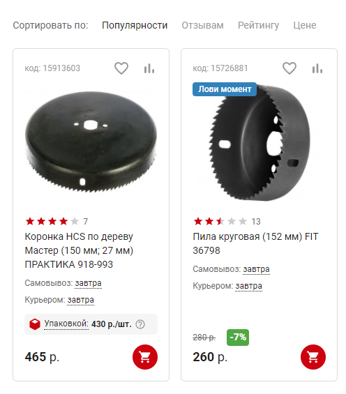

kznt написал: Биметаллические коронки - тоже максимум до 38 мм.
По дереву. Они не очень глубокие, но плюс монтажный нож для последовательного вырезания уже насверленной внутренности дадут на выходе аккуратное отверстие.

Берете пластиковую трубу канализации 150 мм нужной длины. На один конец сажаете указанную выше коронку для удержания на патроне дрели/перфоратора. На второй конец сажаете такую же коронку, но с отрезанным донышком (т.е. просто зубчатое кольцо). Немного пропиливаете пару вырезов, чуть разгибаете зуб, чтобы ширина пропиливаемой канавки позволяла пройти вглубь трубе.
При имеющейся возможности (а Москва - это однозначно так) заказываете 3д печать детали в размер коронок (или даже под зажим хвостовика от любой насадки, тогда коронка на донышко не нужна) из твердого пластика для шестеренок.
Вариант наварить на металлическую трубу хвостовик и заточить режущий край (для постоянной работы), либо же подобрать консервную банку (для разовой работы для себя) тоже рассмотрите. Задайте критерий нагрузки на данный инструмент - сколько отверстий вы от него ожидаете для своей работы.

kznt, Делал специальной недорогой ГЛУБОКОЙ коронкой 152мм. Но нашел с трудом. В Пеноплексе 100мм. Получилось очень аккуратно. У кого вопросы, пишите в личку, потружусь, сделаю фото.
