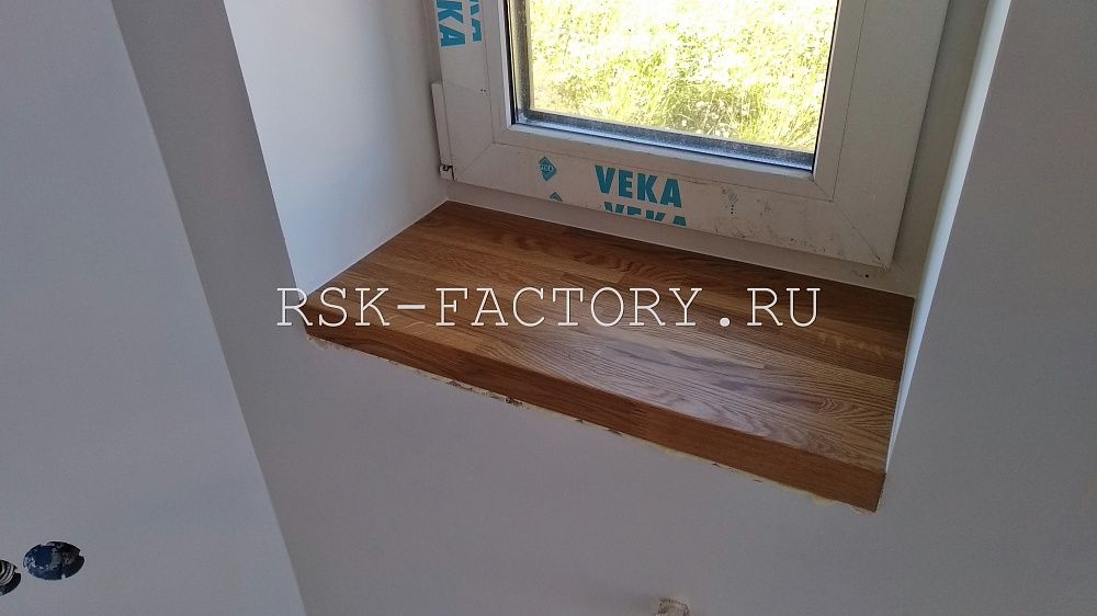

Делаем ремонт в квартире, сейчас на этапе штукатурки стен, почти закончили. Заказали деревянные подоконники из сращенного дуба, под маслом. примерно такие
Вопрос касается последовательности отделочных мокрых работ и установки подоконников. 1) можно ли установить подоконники во всей квартире, затем шпаклевать все стены в квартире? Беспокоюсь за повышение влажности, что нехорошо для дерева. 2) также в одной комнате сложный подоконник (эркер) и стена с окном не оштукатурена, чтобы выровнять потом по углам подоконника. Возможно ли оштукатурить стену под окном после установки подоконника, или все же лучше пожертвовать углами, но сохранить ровность подоконника.? Опасаюсь, что во влажном помещении подоконники поведет.

сначала все штукатурите,шпаклюете до последнего слоя,для подоконников оставляете выемку,потом устанавливаете,укрываете и заделываете

gla23 написал: Опасаюсь, что во влажном помещении подоконники поведет.
Их так и так поведёт, но как предложили выше - если отделать в последнюю очередь прослужат дольше.
