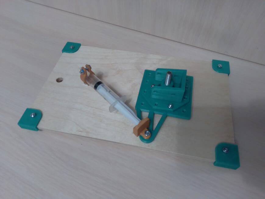

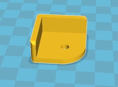

aurifer, напечатать угол нужного профиля на 3д принтере. Пример оформления острого угла самодельной накладкой. У меня угол и остался острым, крепление винтом. У вас делается угол нужного скругления, крепление на клей.
После изготовления и примерки детали ей придается красивый вид при помощи материалов для окраски автомобильных бамперов (станет гладкая, без артефактов 3д-печати).
