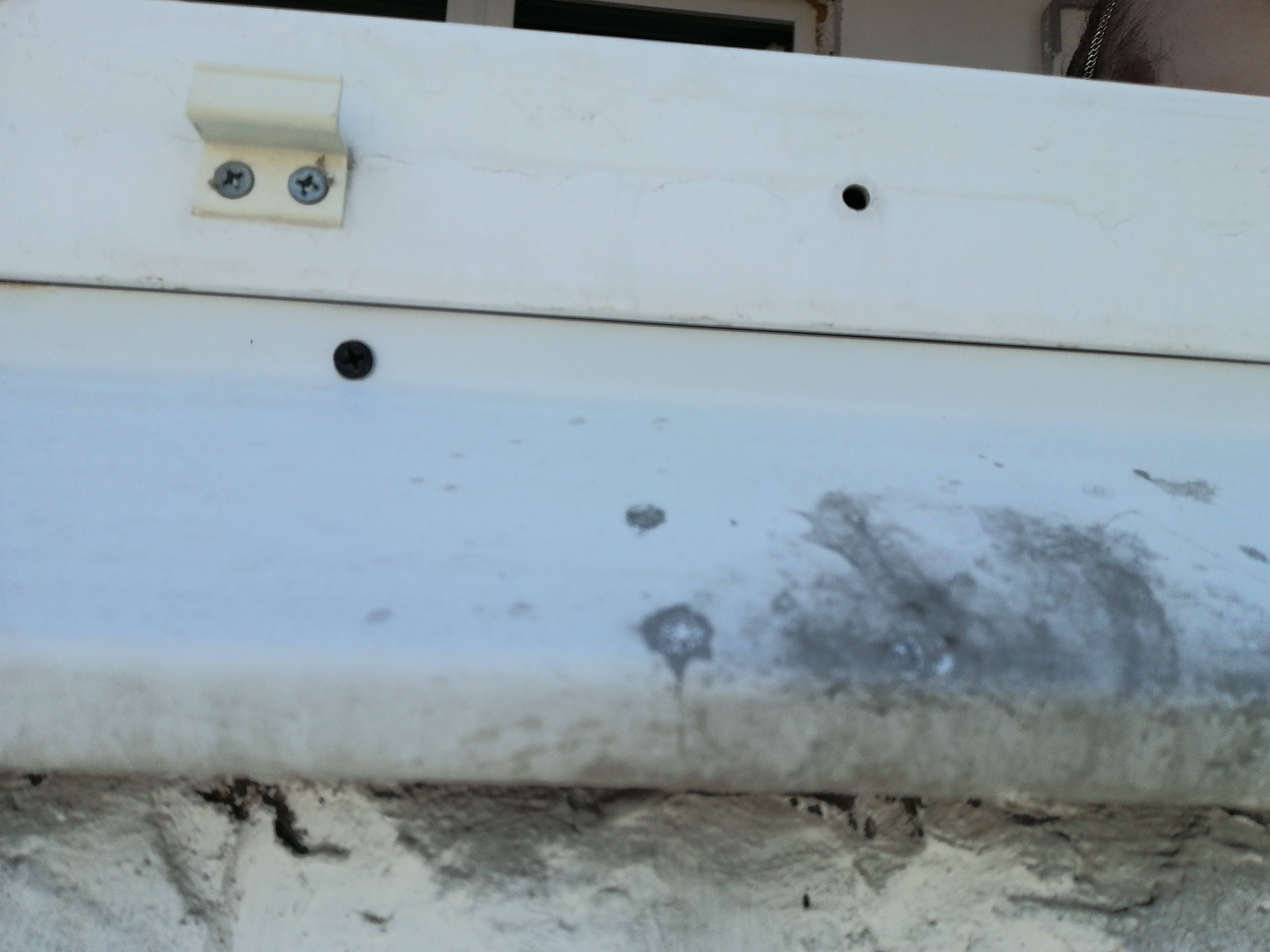

aurifer, у Вас дренажные отверстия говнище, не справляются они.

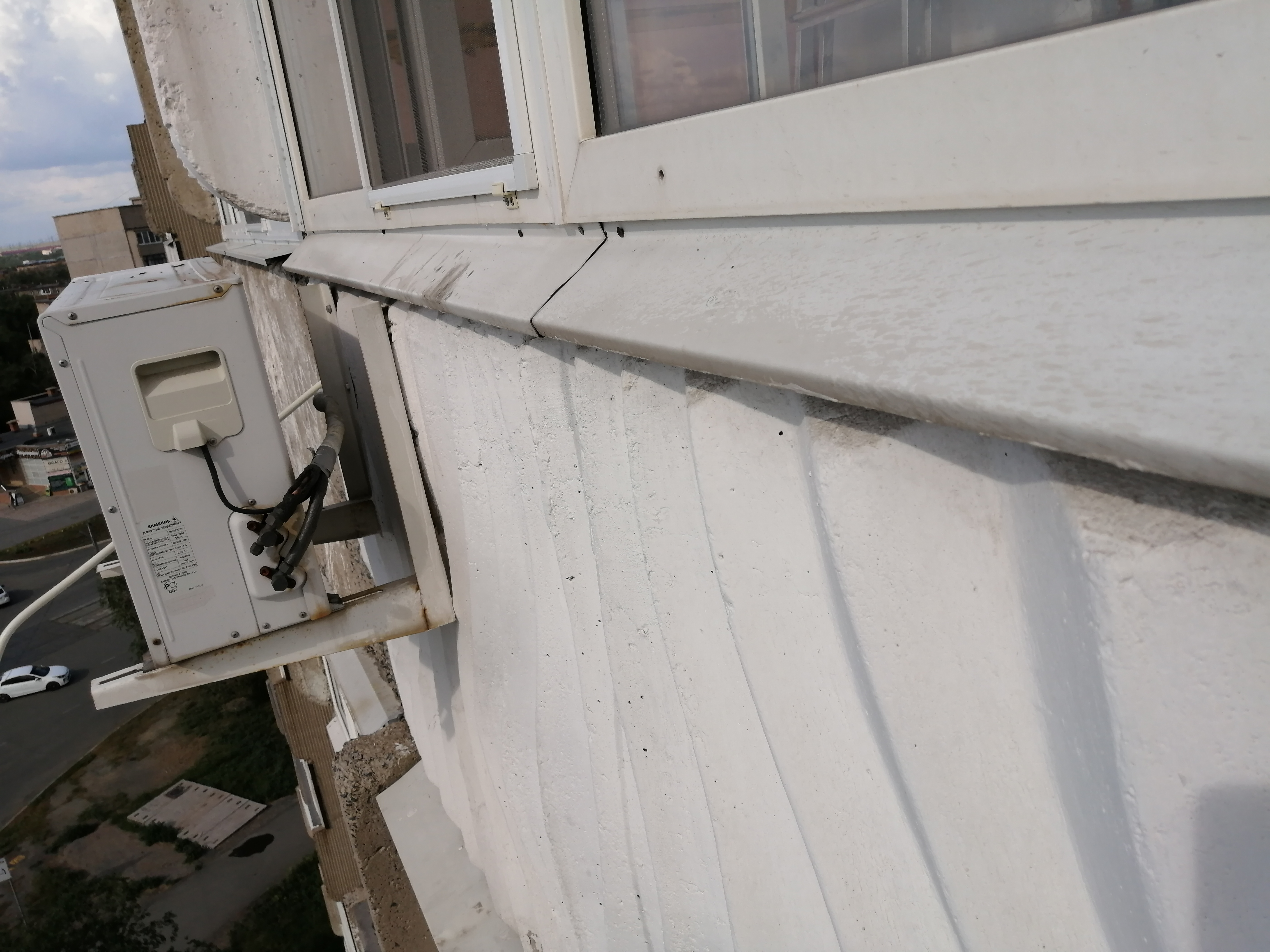

BV написал: Снаружи отливов нет?
Отлив=пепельница, на фото с чёрным саморезом.

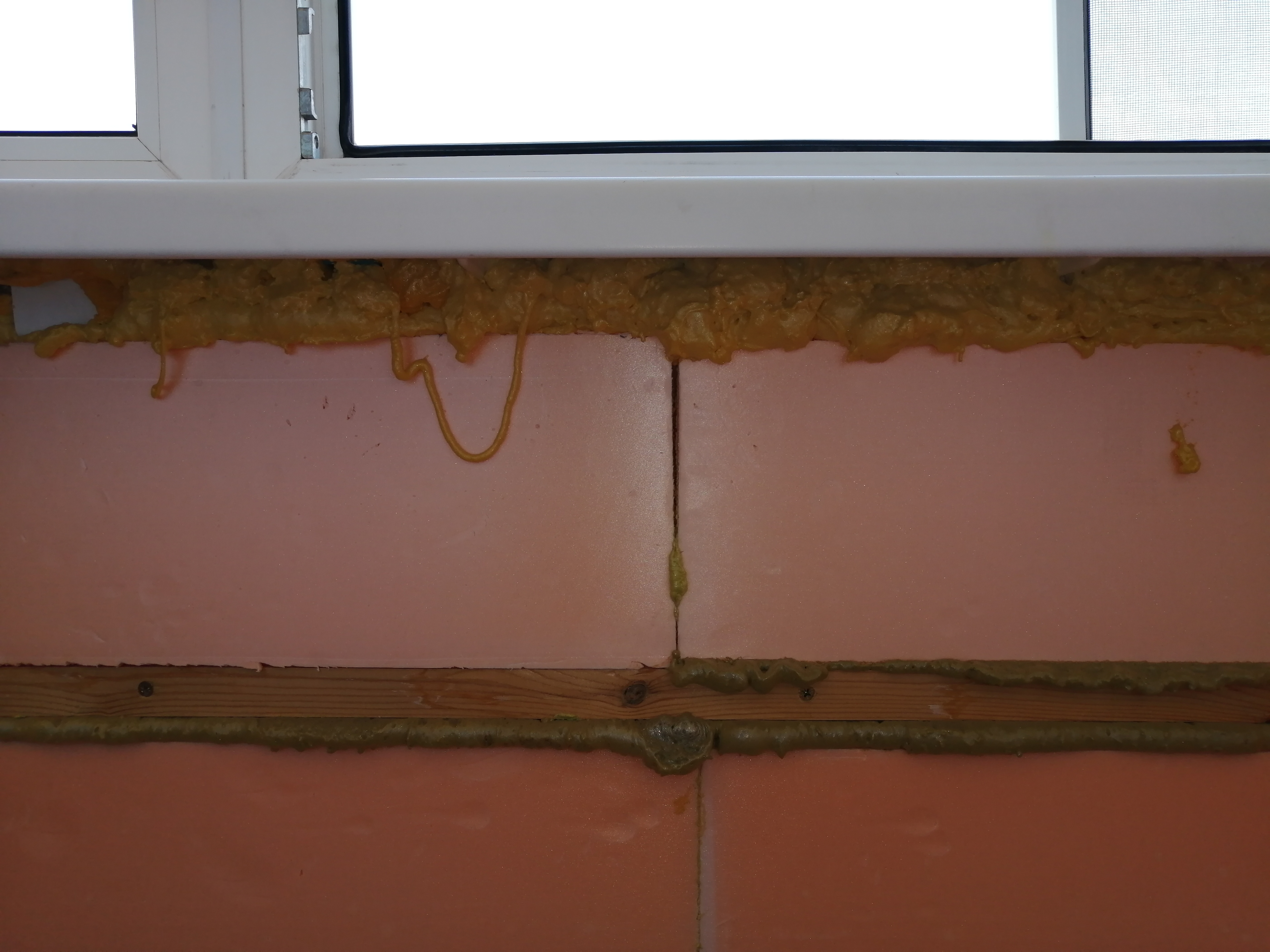

strider1978, по фото - не понял какой и его размер - вылет от стены Безобразие с пеной, щелями в эппс и брусками - надо переделывать - возможная причина конденсата.

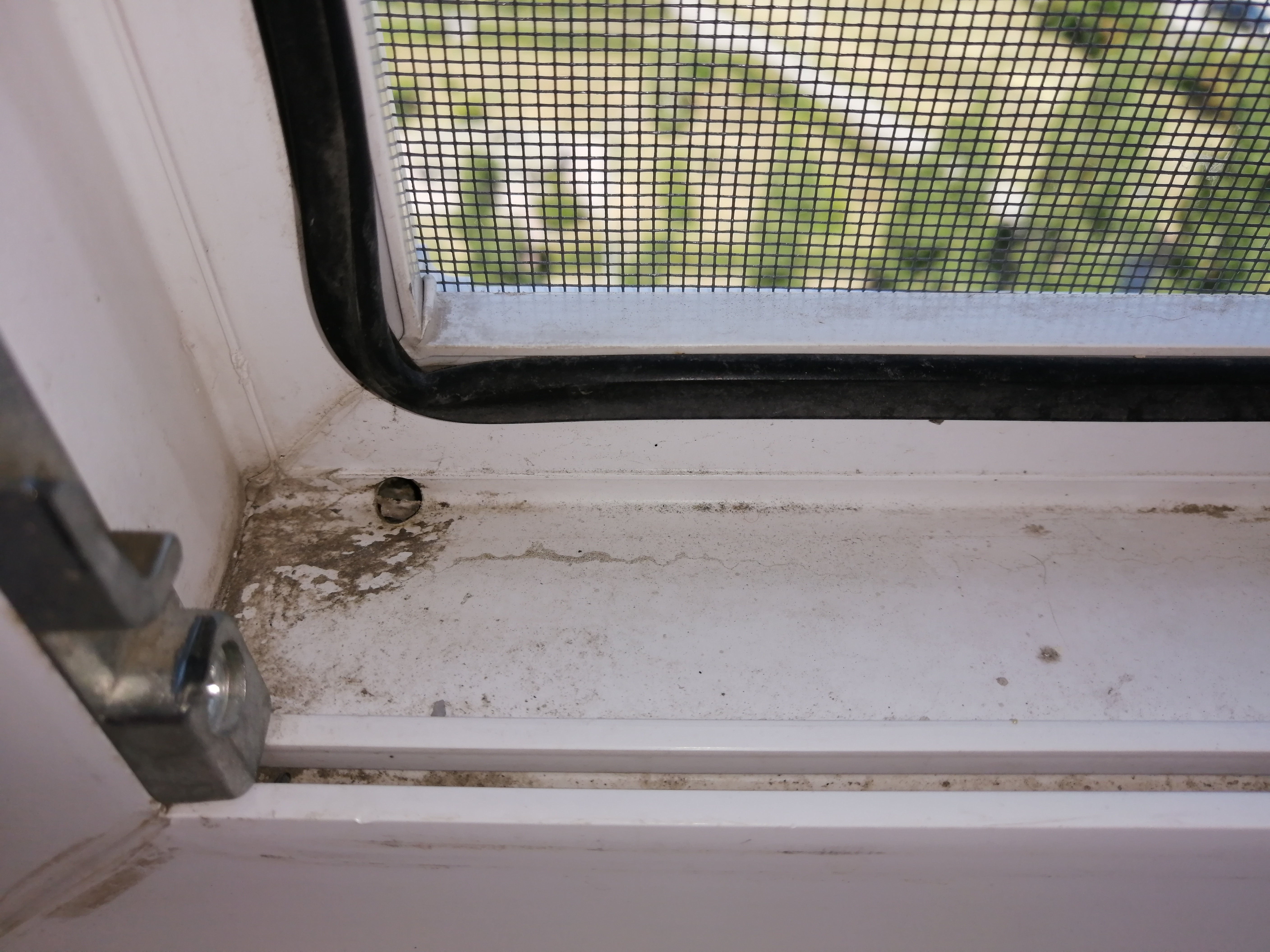

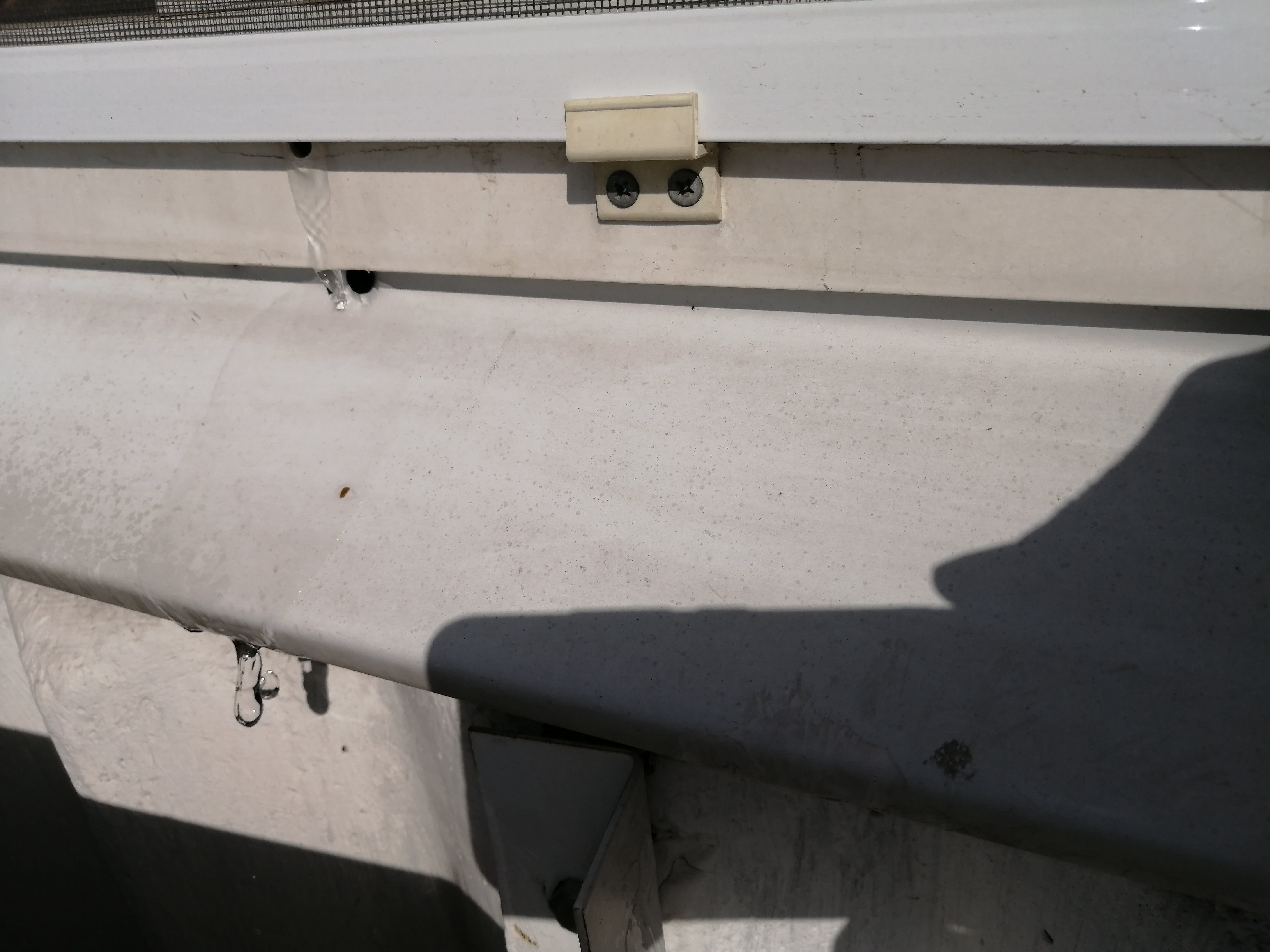

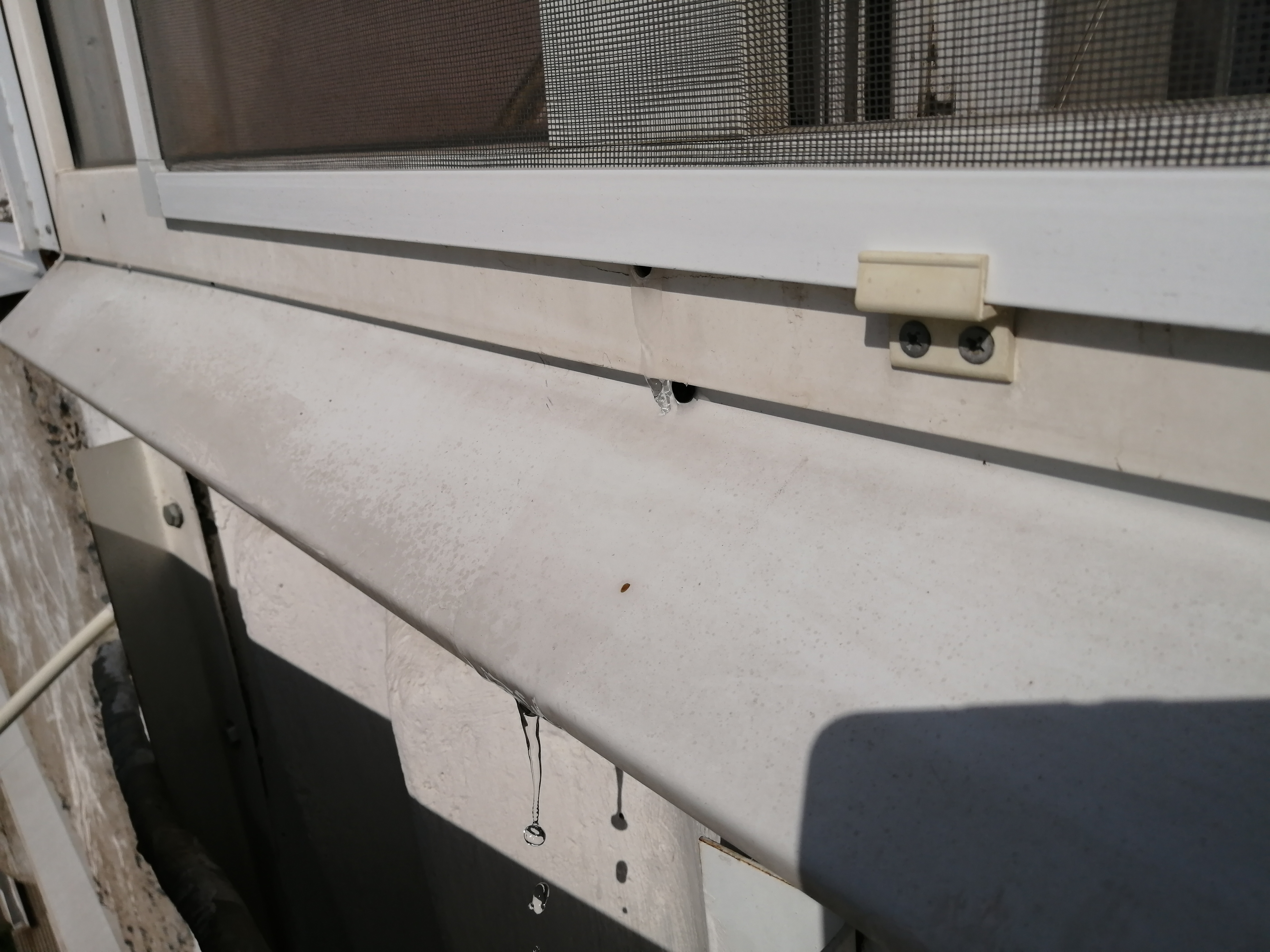

Отлив снаружи есть, с чёрным саморезом на 2-м фото.Вылет около 5см,у всех соседей так же.
(Почему грязный не знаю, я не курю. Мыть что-то не когда, стройка. Этаж 9,жена боится.) Отверстия чистые, проверял. Вода через них уходит как положено. Дело не в конденсате, именно из дренажа течёт, проливал из бутылки. На эппс не обращайте внимание, внутри стыки максимально пропенены, просто наружу не вылезло местами, по фото не видно.

aurifer написал: Отлив снаружи есть, с чёрным саморезом на 2-м фото.Вылет около 5см,у всех соседей так же.
aurifer, повторюсь, дренаж полное говнище, не токо не справляется, но и не закрыт снаружи, под определенным углов ветра, вода будет в обратку идти.

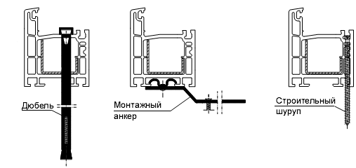

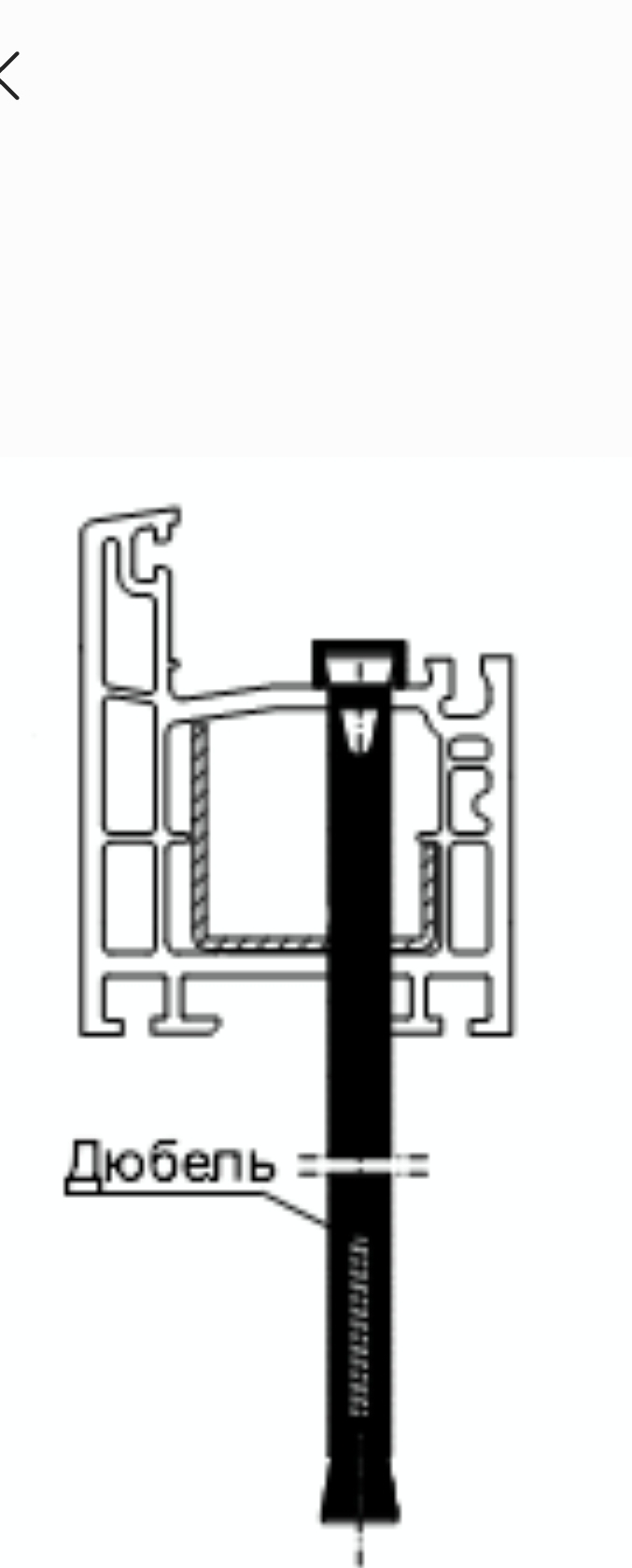

Как снизу закреплены к парапету рамы? На пластинах или прямым соединением через раму? Увеличивайте дренажные отверстия... На картинке дренажные отверстия здорового человека. Так же показаны виды креплений рамы, правда не нижней части рамы, но сути не меняет.

Рамы снизу прикручены на дюпеля или анкера. Точно не пластины. Если увеличу отверстия, вода всё равно же будет просачиваться, если там проблема какая-то? Чесно говоря у нас в городе у многих такие же дренажи. Я спрашивал, видел. Может каким-то образом загерметизировть эту полость изнутри? Может какие-то жидкости или спец составы бывают. Просто если я уберу пену снизу, найду проблему, устраню её снаружи. То вода может скапливаться во внутренних полостях окон, где уже дренаж не работает.

Т.е. крепеж через рамы? Как на этом рисунке?
