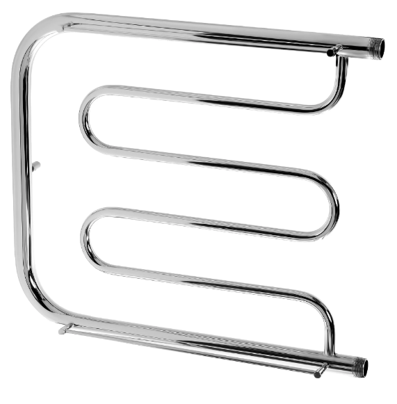

Здравствуйте! Этот полотенцесушитель стоял и работал около 2х лет после ремонта, потом начал течь во время отключения горячей воды в доме в одном из соединений. Я раскрутил его, пытаюсь закрутить обратно и вижу, что эсцентрики накручиваются по резьбе неровно и сам полотенцесушитель на них тоже(см. фото). На последнем фото видно как полотенцесушитель накручивается на эсцентрики.
Хотел бы уточнить - в чём может быть проблема и как можно её решить.

Фото крана полностью? Очень похоже что выкинута ответная часть американки.
Эксцентриков на фото тоже не вижу.

strider1978 написал: Фото крана полностью? Очень похоже что выкинута ответная часть американки.
strider1978,
высылаю.

25.06.2022 в 18:39:09
strider1978, У меня просто соединители оказывается. Вот такого типа. https://leroymerlin.ru/product/soedinitel-polotencesushitelya-tera-luxon-pryamoy-vnutrennyaya-rezba-1h1-2-90206149/

Tomm12 написал: высылаю.
Ваш кран "в девичестве" был с американкой. Кто-то её ответную часть протерял. Соединять ответную часть с острой кромкой через плоскую прокладку - плохая идея.
strider1978, вот нашёл фото старого полотенцесушителя до ремонта. Новый полотенцесушитель такой: https://leroymerlin.ru/product/polotencesushitel-vodyanoy-tm-equation-fokstrot-50x60-1-iz-nerzhaveyushchey-stali-16966272/#complements
Как лучше соединить его?

25.06.2022 в 20:45:17
Посмотрите сами и сделайте фото тех мест подсоединения (которые на правом краю) и найдите разницу в том, что было и что стало.

Tomm12 написал: пытался медленно и ровно накручивать, но не вышло.
Паронитовую и резиновую прокладку нужно....
Tomm12 написал: фото старого полотенцесушителя
Все на местах для подсоединения.
Tomm12 написал: Новый полотенцесушитель такой:
Не открывается кино. :confused:

касимов написал: Не открывается кино. :confused:
Попробую помочь ТС. Выходы - 1 дюйм.
ссылка

26.06.2022 в 08:22:30
Tomm12 написал: У меня просто соединители оказывается.
С ними постоянно проблемы, слишком много лишних соединений, а кривизну не отыгрывают.
Tomm12 написал: вот нашёл фото старого полотенцесушителя до ремонта.
Гайки со штуцерами надо было выкрутить и применить.
