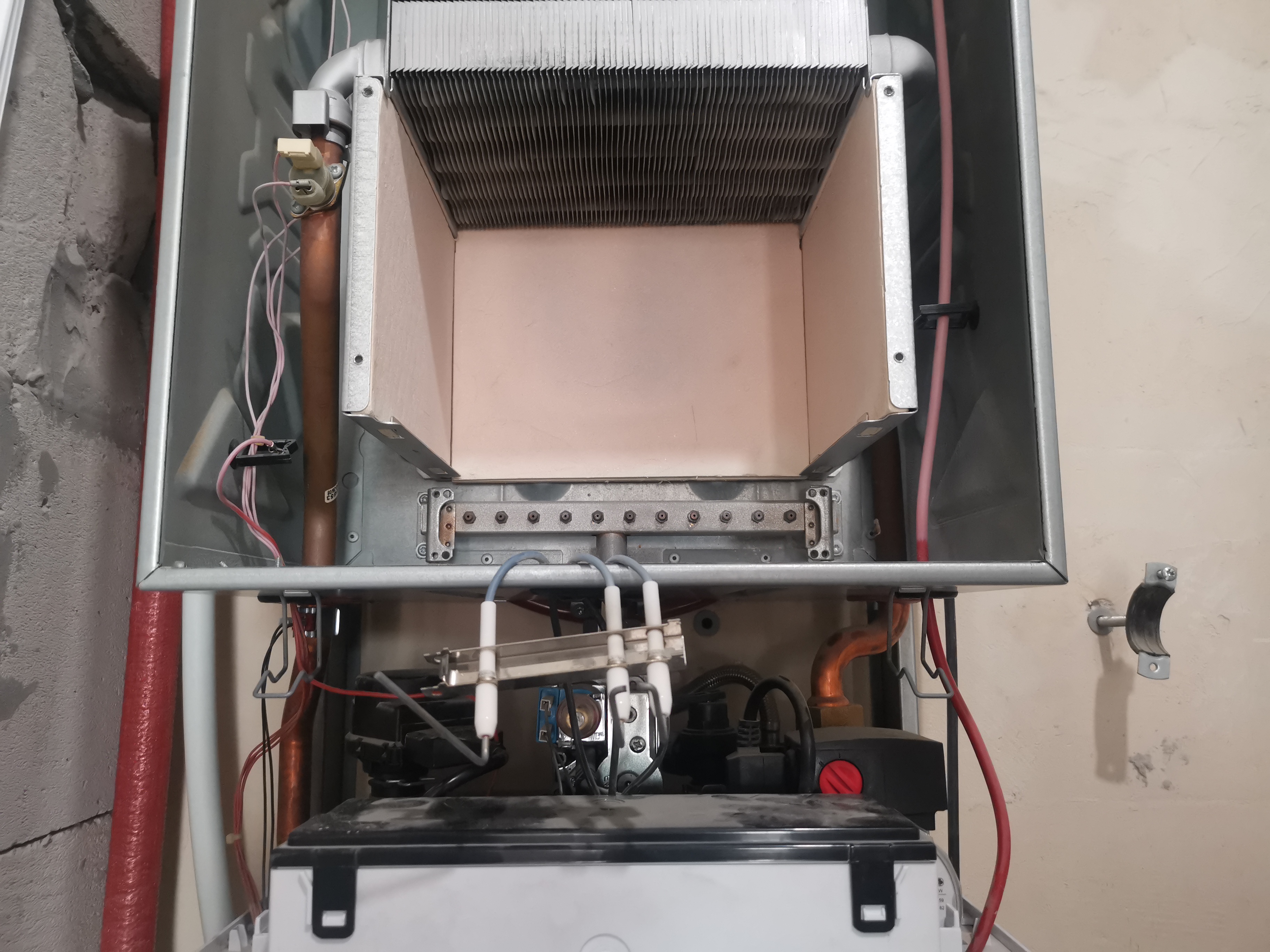

Столкнулся с такой проблемой котел в собранном состоянии не включается, но стоит разобрать и снять крышку с теплообменника то пламя загорается, заметил что та где поджиг происходит слабое пламя горелки и по бокам нормально, может ли они забиться чем то и что чистить саму горелку или газораспрелелительную трубку

Все проблему решил
Забились форсунки на газораспределеной рейке почистил и все отлично
