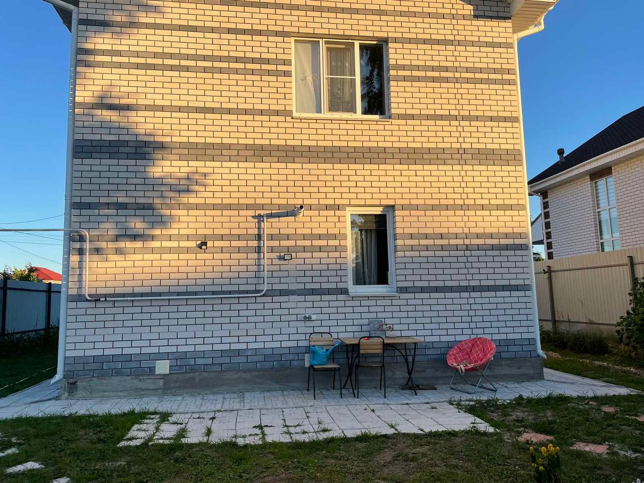

Всем добрый день! Пожалуйста, помогите решить вопрос) нигде не могу получить грамотного ответа. Котёл Navien deluxe, коаксильная труба выходит на сторону, где планируем постройку террасы. В инструкции к котлу указано, что норма удлинения трубы 1-8 метра, в интернете по нему информация по удлинению на 3 метра. Планируем постройку террасы шириной 2.5 метра, чтобы убраться в удлинение - 2.5 м ширина + скат + выступ трубы. Всё так, так можно делать по нормам? Данный Котел потянет и будет работать корректно при таком удлинении? Изначально планировали ширину террасы 3 метра, но получается перебор по длине, вроде как? Боимся построить, и вдруг узнать, что что-то не так с удлинением трубы. Фото дома и страницы по монтажу из инструкции котла прилагаю. Спасите)

Вам вообще никто не мешает проложить утепленный газоход то конька кровли, а забор воздуха организовать изнутри помещения, и главное что это даже будет работать, главное в настройках прописать длину газоходов ...

Бориска66 написал: а забор воздуха организовать изнутри помещения,
но так не пойдет, если есть какая-то механическая вентиляция в помещении

BV, в частном доме единственное требование - это обеспечить постоянный приток, иными словами можно часть окна в виде решетки сделать, кстати так даже лучше будет, котел меньше будет на влажность реагировать и КПД чуть возрастет ...

Бориска66 написал: в частном доме единственное требование - это обеспечить постоянный приток,
разве механическая вытяжка не запрещена совместно с атмосферными газовыми котлами, или газ колонками... ?

BV, если присутствует только механическая, то да, но если есть параллельно ВЕ, то пожалуйста (сблокированный решеткой проем окна - есть естественный приток ...
А с чего вообще в частном доме подымается вопрос о механической вытяжке ? Есть данные, что она там физически есть ?
