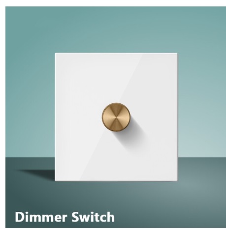

Заказывал на алиэкспрессе настенные выключатели и среди прочего купил диммер (Dimmer Switch). Очень бы хотелось поставить его на управление светодиодной ленты 6 метров (светодиоды 2835 (2.8x3.5мм), напряжение 24V,мощность 26Вт на метр)) Но не понимаю какой диммер и какой блок питания купить...может еще какое доп. оборудование чтобы корректно работало...
По возможности, мог бы кто-нибудь подсказать оборудования для корректной работы переключателя.
Сам переключатель это крутилка на мощность 100-300 Вт. Выглядит вот так Заранее огромное Спасибо кто откликнется!!!blb

Для ленты специальный диссер на 24 в, и соответствующий ток. Этот не пойдет. Перед диммером - блок питания 220АС -> 24DC
