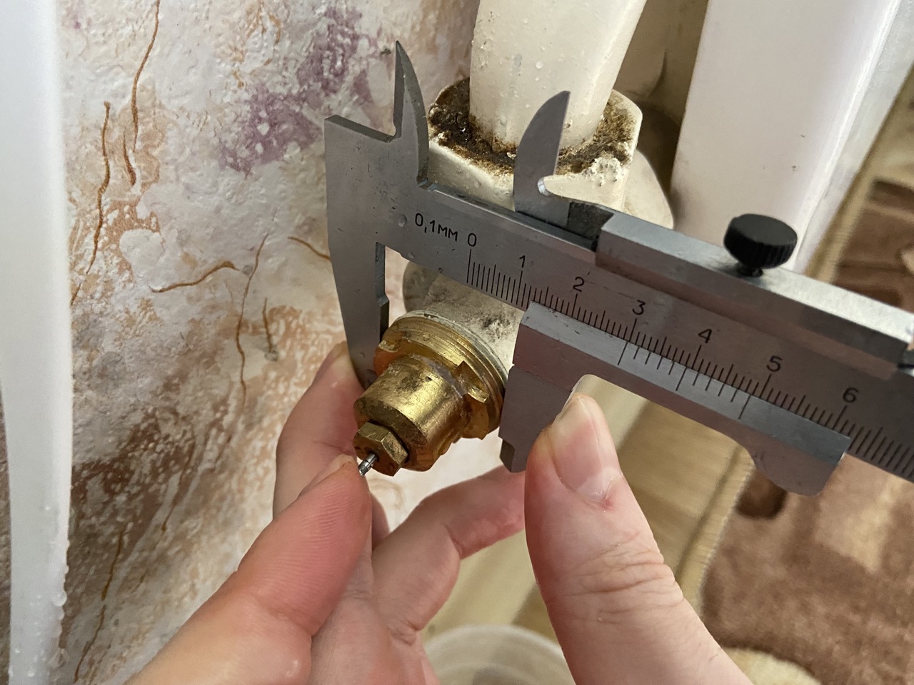

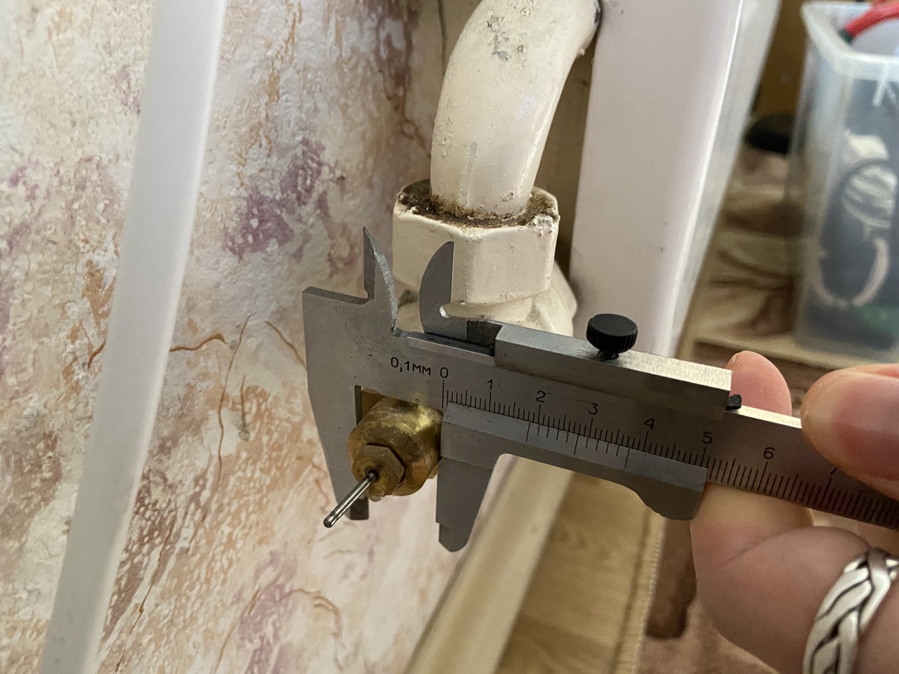

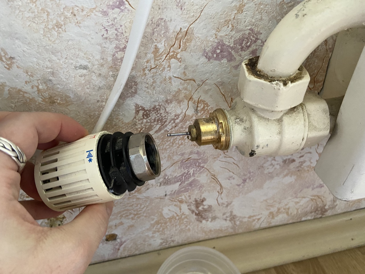

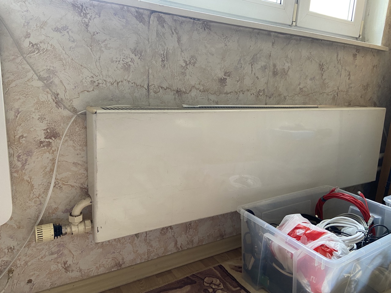

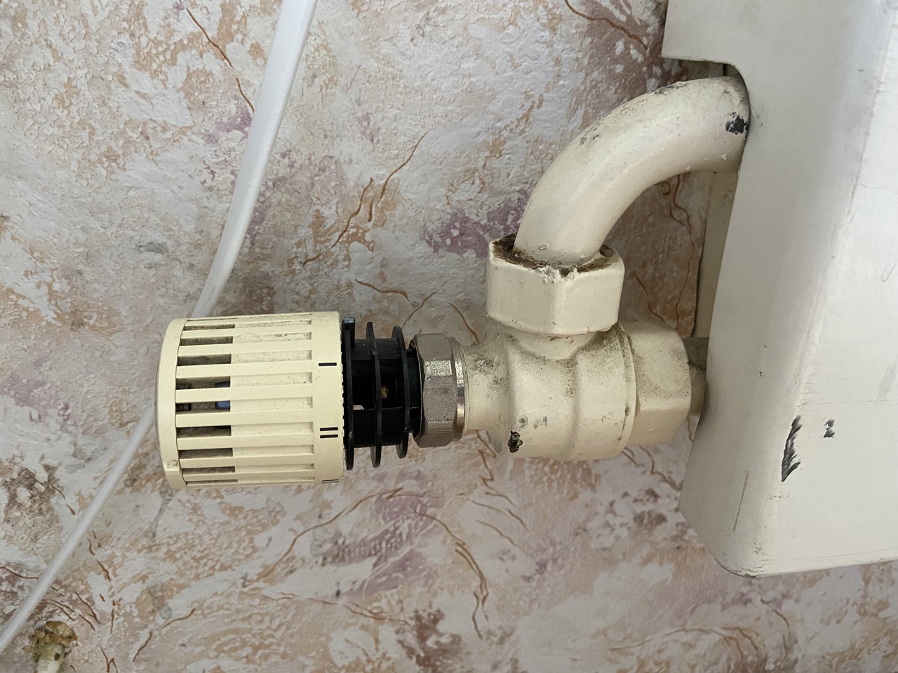

Добрый день! Есть квартира(дом серии КОПЭ) в которой есть батареи от застройщика вот с таким клапаном:
Хочется этим клапаном управлять, т.к. ночью зимой хочется снижать температуру, а форточку на полную открывать не хочется из-за того, что падает влажность. Пытался найти клапаны с радио-управлением, но не получилось, не подходят адаптеры к этому никак. Хочется вот какую-то такую термоголовку: https://www.ixbt.com/live/chome/avtomatizaciya-otopleniya-v-umnom-dome-elektricheskaya-termogolovka-mihome-home-assistant-termostat.html Но не понимаю, какую именно модель купить, чтобы она встала на этот клапан. Подскажите?

vvz_vlad написал: , не подходят адаптеры к этому никак.
Резьба стандартная 30\1,5. Адаптеры не нужны.

касимов, ну в смысле не нужны? Я покупал, например, вот такой: https://www.ozon.ru/product/umnyy-termostaticheskiy-klapan-tuya-zigbee-termogolovka-277899467/?sh=N22Hu4zTMQ И ни один из тех, что были в комплекте переходников не подошел.
Купил TWA-K, вроде с такой же резьбой, и он тоже не подошел: у него внутри пространства в два раза меньше, чем на моем, он просто не встает на кран так глубоко, чтобы дотянуться до резьбы.

vvz_vlad написал: Купил TWA-K, вроде с такой же резьбой, и он тоже не подошел:
Что помешало взять термоголову с собой в магазин?
vvz_vlad написал: внутри пространства в два раза меньше
Пусть подберут с нужным расстоянием. Я говорил про стандарт резьбы, думал про глубину посадочную догадаетесь...
Слушайте, а какой смысл в ваших сообщениях? Я в первом же сообщении написал, что я не смог найти таких клапанов. Мне казалось, что это значит "я знаю, что он не подходит, но я не нашел нужных". И вы предлагаете... что, поискать еще?
Даже в вашей ссылке нет нужных термостатов, ближайший похожий — это как раз типа "K", которые подходят по резьбе, но не подходят по глубине.
Т.е. во всех ваших сообщениях нет ничего такого, что бы я не знал: 1)гуглить "термоклапаны с радиоуправлением" я умею и сам, и даже покупать, и я даже это делал — в трех разных моделях нужного крепления нет. 2)что резьба М30х1.5 я тоже знаю — не зря я фотку с штангелем выложил. 3)списки того, что продает данфосс, я тоже могу найти.
Меня больше интересовали ответы людей, которые видели такой клапан вживую или делали тоже самое, найти в гугле рандомные ссылки по ключевым словам и я сам могу.
Единственное, что смог найти — это "Переходное кольцо для Living Eco (с адаптером К) на клапаны RTD", но оно предназначено для термостатов Living Eco, не уверен, что подойдет на TWA-K. Но на всякий случай заказал.
Данфосс ответил, что на эту голову подходит "RTR/RTD 7095 Терм. элемент для клапана RTD(пр. класс 0301610635), исключительно под старые клапаны RTD производства до 2010 года", но это тот же, какой стоит у меня, про электроклапаны они не сказали ничего. Делаю вывод, что после 2010 года они сделали новый RTD клапан с уменьшенной длиной(тип K, как раз), и теперь все адаптеры делаются под него, а на старые все забили.
