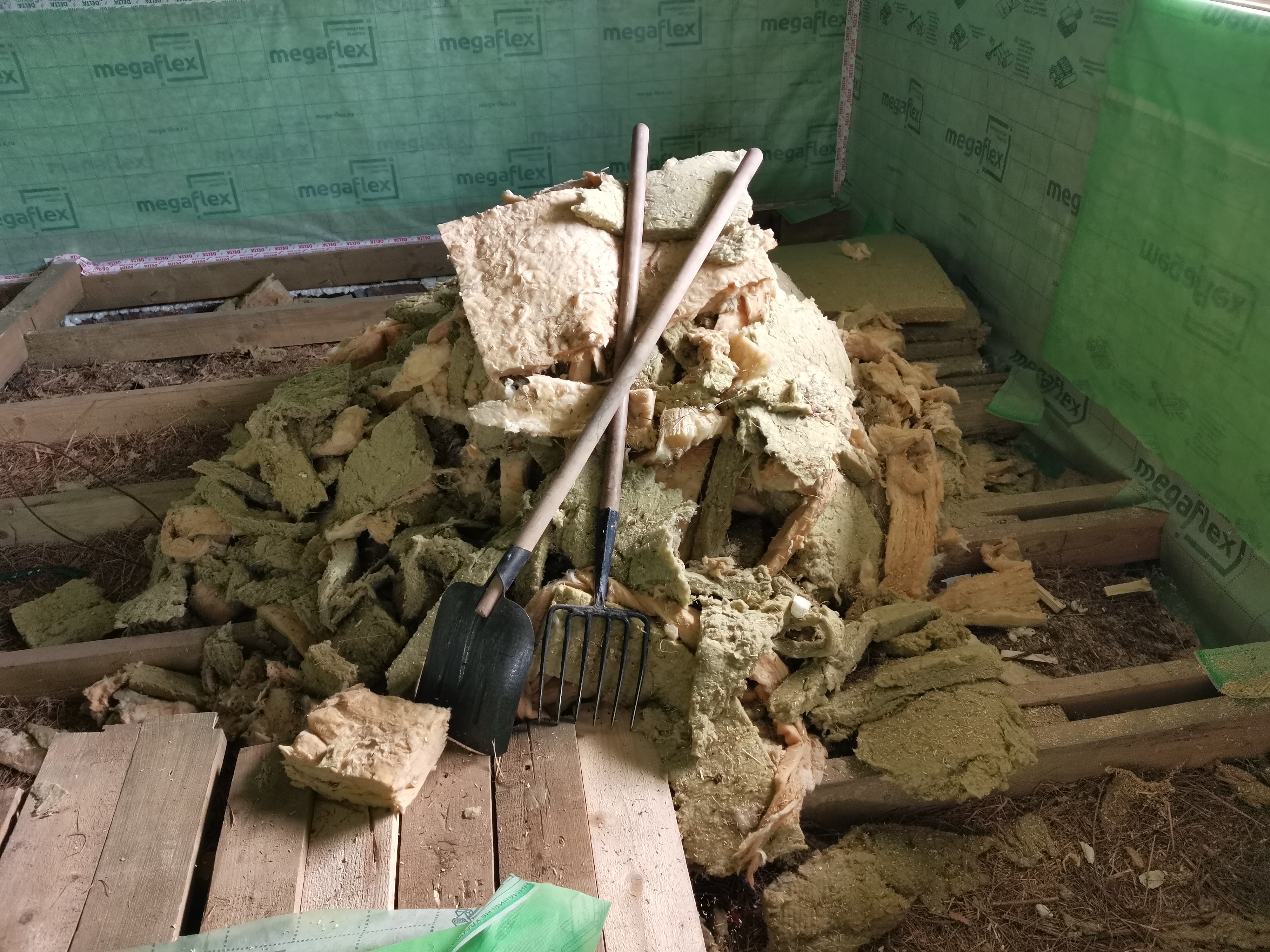

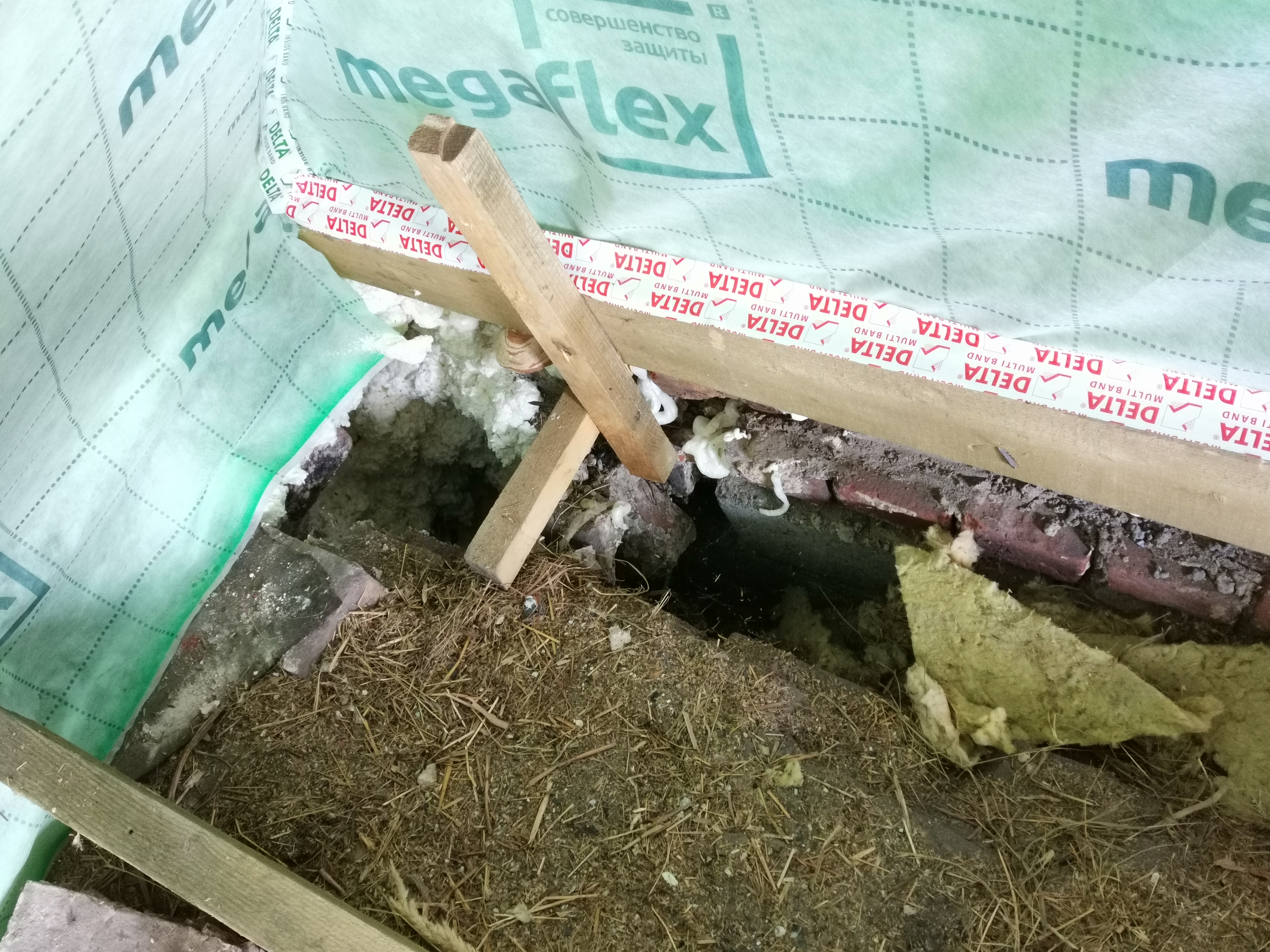

Добрый день
Сделали теплую мансарду. Дом с колодезной кладкой. Очень старый. Ранее пространство в стене (колодец) был заполнено угольной ожигой, но часть высыпалась, часть осела. В итоге в верхней части пустота и эта пустота как раз выходит под пол мансарды.
После утепления осталось много базальтового утеплителя.
Вот как выглядит колодец стены внутри
Можно ли в этот колодец запихнуть утеплитель? Как это лучше сделать просто запихнуть или завернуть в пароизоляцию или частично как-то пароизолировать? Например, можно завернуть в полиэтилен "колбасу", заклеить супер скотчем и положить туда. Есть ли смыслы в этом?

ArtemKuchin, В колодцевой кладке на внутренней поверхности наружной облицовки будет образовываться конденсат. Придумывайте как сделать вентзазор, продухи.

nadegniy, там зимой даже намораживается лед/снег какой-то. Продухи от этого помогут зимой? Так то можно вывести трубу на улицу из колодца.
