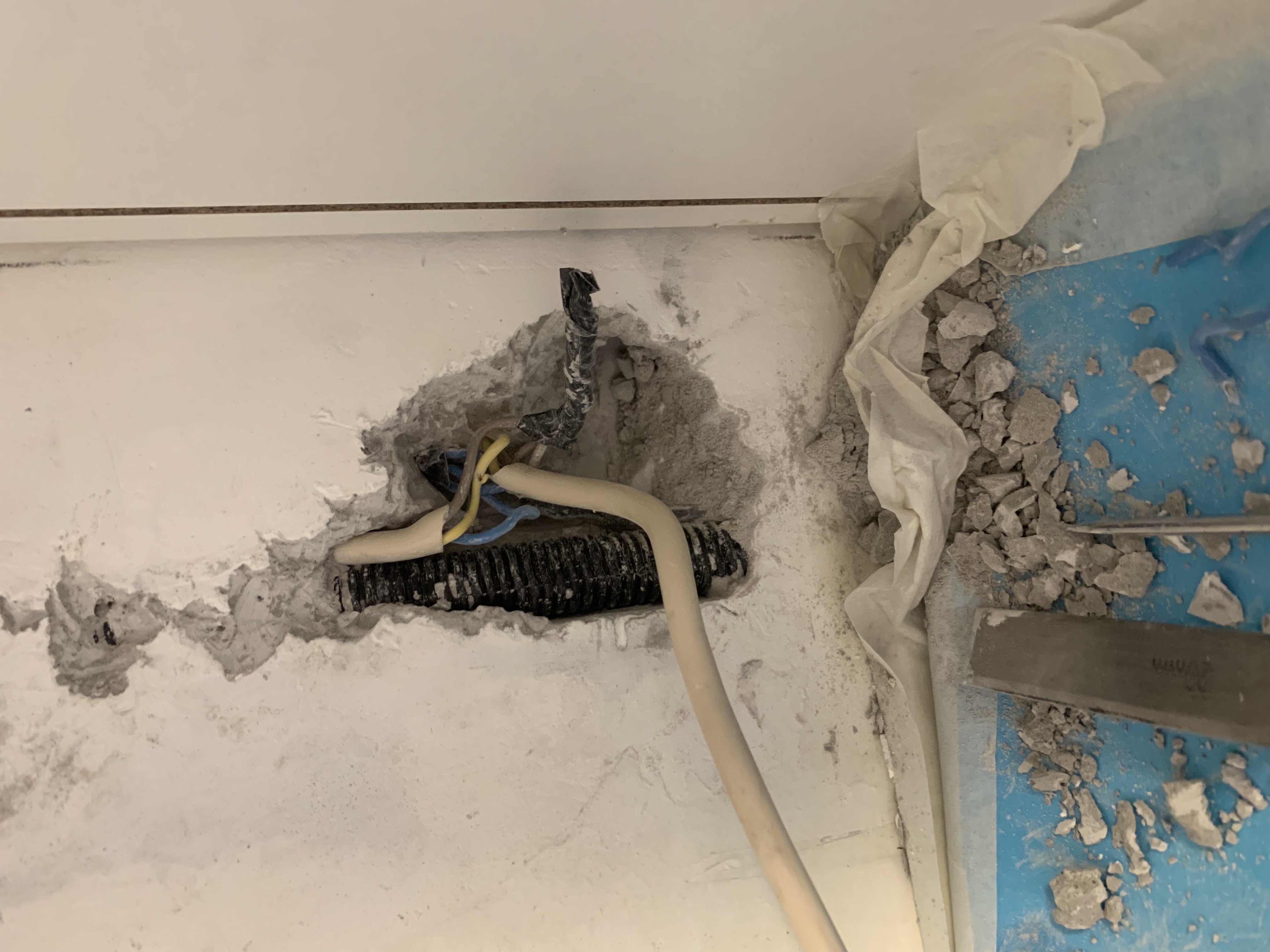

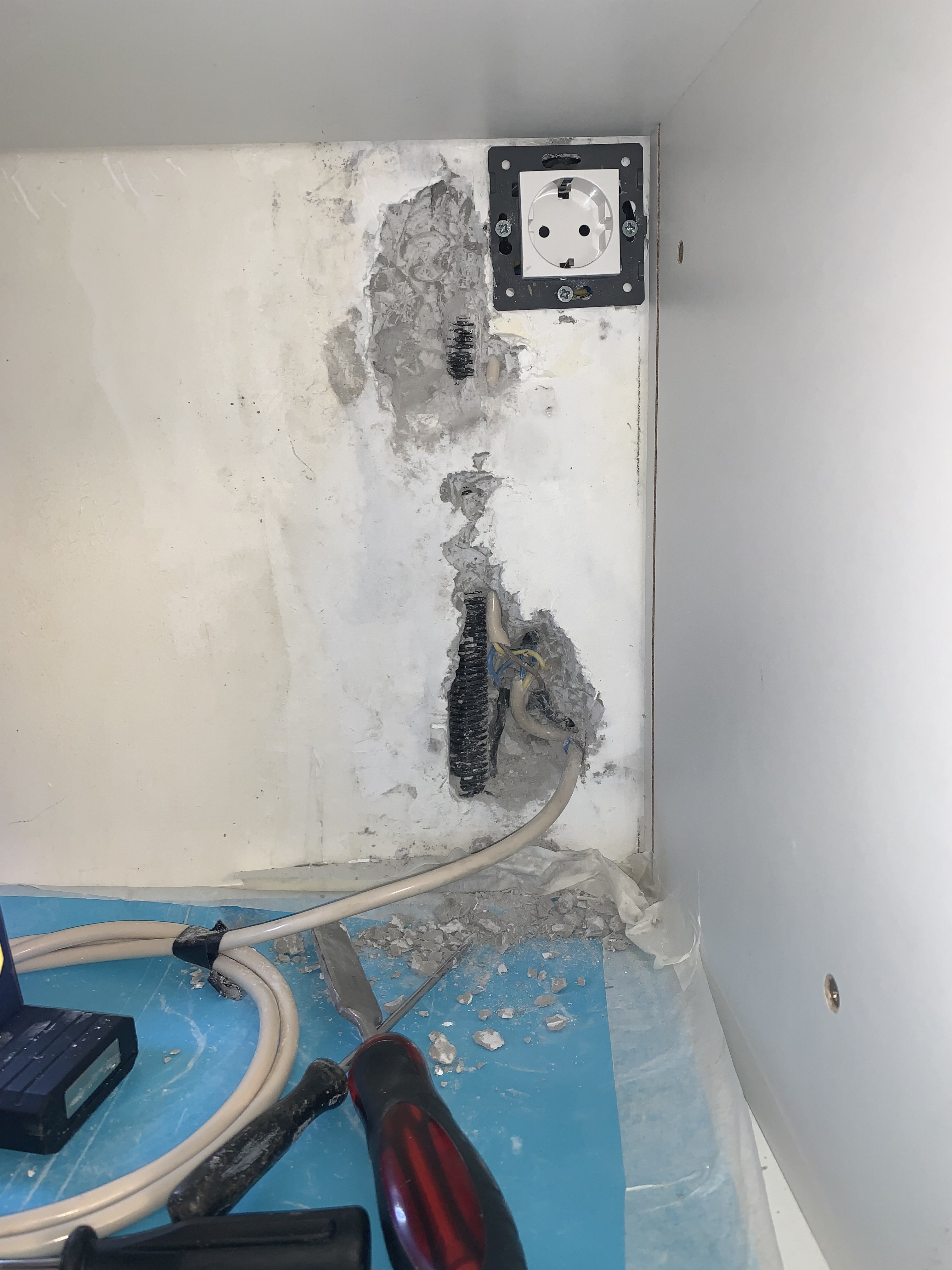

Добрый вечер! Прошу помощи у форумчан. Имеется отдельная линия для Розетки СВЧ и одной розетки на фартуке кухни, которые идут от автомата 16А в щитке кабелем ВВГ 3 на 2,5. Изначально задумка была такая - кабель идёт в розетку СВЧ (на фото он идёт снизу в гофре), из неё второй кабель 3 на 2,5 идет во вторую розетку на фартуке (на фото он без гофры, рабочие его замуровали, к сожалению, так), а из этой розетки (которая не видна на фото, она ниже) кабель 3 на 1,5 выходит на подсветку фартука (там 5 метров светодиодной ленты всего). Но горе-рабочие перебили кабель, который соединял две розетки, когда смещали одну из них вниз. В результате они сделали скрутку посередине этих двух розеток, соединив провод из розетки СВЧ, Розетки из фартука и выходящего из стены провода под ленту. Как эту порнографию всю можно исправить? Проблема в том, что уже фартук из плитки сделан и я не смогу заменить провод из розетки на фартуке (удлинить его и тд). Мои мысли были такие - соединить три провода, где была скрутка, на WAGO 221-413. Но как тогда их замуровать? Проблема в том, что стена бетонная очень тонкая и хорошую распаячную коробку туда не вмонтировать. Будет торчать 1 см где то. А находится это место прям за встраиваемой СВЧ печкой и там каждый миллиметр важен. Плюс прочёл о ненадежности соединений методом Ваго, особенно при желании его спрятать в стену. Спасибо за помощь заранее, оочень буду ждать!

Алексей198129 написал: а из этой розетки (которая не видна на фото, она ниже)
Ниже, это, пардон, где? На фото разве не дно шкафчика? :a

Алексей198129 написал: Плюс прочёл о ненадежности соединений методом Ваго, особенно при желании его спрятать в стену.
Гильзы, пресс-клещи...

Radio,
Radio написал:
Radio, это ниша для СВЧ. Ниже фартук и потом столешка

strider1978, это единственный возможный вариант?
ser000
ser000
Регистрация: 09.04.2013
Сообщений: 11207
23.08.2022 в 12:30:51
Алексей198129 написал: это единственный возможный вариант?
На безрыбье и рак щука. Делаете для себя, ни кто проверять не будет. По характеристикам заявленным ваго и они сойдут. Да и скрутка меди с медью вполне себе может прожить много лет.

Поэтому и хочется для себя сделать так, чтобы потом забыть, понимая о надежности и безопасности

Зачем там что-то замуровывать? После установки микроволновки видно ничего не будет. Облагородьте дыру, в оставшейся ямке упакуйте соединенные провода без коробки. Можете сверху прикрыть кусочком пластика или железки.

Мишутк написал: Зачем там что-то замуровывать? После установки микроволновки видно ничего не будет. Облагородьте дыру, в оставшейся ямке упакуйте соединенные провода без коробки. Можете сверху прикрыть кусочком пластика или железки.
Мишутк, Вы имеете ввиду загильзовать их? Или на Ваго? И насколько безопасно будет, если они будут просто в дыре в стене, а впритык к этой дыре будет задняя стенка микроволновки. Безопасно с точки зрения пожароопасности, если вдруг что

Алексей198129, у Вас какие-то странные провода использованы для прокладки, не ВВГ

24.08.2022 в 07:41:08
