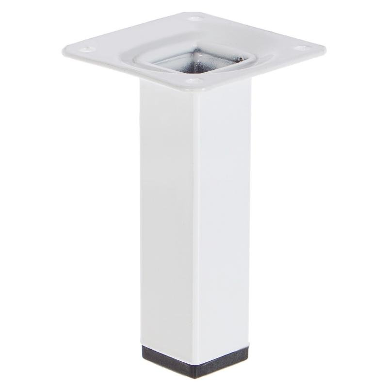

Добрый день. Сбился с ног не могу найти как называется система, может вы поможете. лет 15 назад была у меня под кухней вместо ножек система из профилей к которым прикручивались регулируемые ножки. и потом на профиль просто ставятся все ящики и все ровно. Сейчас ищутся просто ножки. у меня икеевская кухня с дурацкими пластиковыми ножками которые невозможно толком отрегулировать.

dimmo, Алюминиевый профиль.

strider1978, обычный прямоугольный или станочный ? и как вы его соединяли между собой?

dimmo, Обычный, какие-то остатки производственные. Приехали на базу, ткнули пальцем в самый дешёвый, нам его напилили.
Соединяли болтами и уголками, основная нагрузка на сам профиль, главное чтобы при установке модулей ноги не разъехались.

dimmo, в зеленом магазине есть квадратные ножки 25х25мм, регулируемые, высотой 100мм и 150мм.к ним можно прикрутить все что угодно, если закрепить их ровно. Я шариковые направляющие крепил сразу на них, без всяких профилей.

sanya1965, ножки купить не проблема проблема выровнять все. еще мне кажется пластиковые ножки из икеи со временем меняют высоту потому что нескрепленные шкафы заваливают вертикаль.

Бывает поиск по картинке в гугле, можно найти в вашем регионе. Мне доводилось делать ящеги цокольные в неразборную кухню. Из фанеры 6мм сделал коробку-пенал, внутрь прикрутил направляйки. Потом закрепил пенал к убогим ножкам установленной кухни в двух местах. Ну и закатил туда ящеги. Пенал хорош тем, что можно выставить углы и мм особо точно. Если кухня не установлена, то все проще -делается прямоугольный шаблон, по нему крутить ноги. И еще. Про пластиковые убогие. После выравнивания полезно торцовкой нарезать бруски, и поставить их враспор пол-низ ящика рядом с хлипкими ногами.
