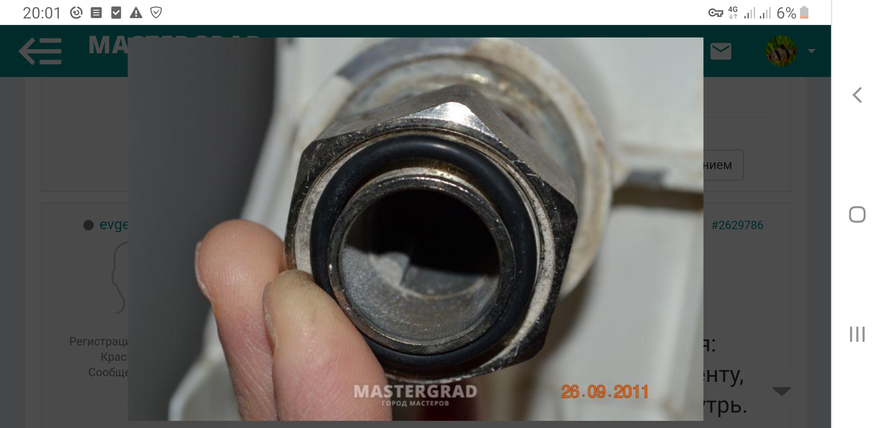

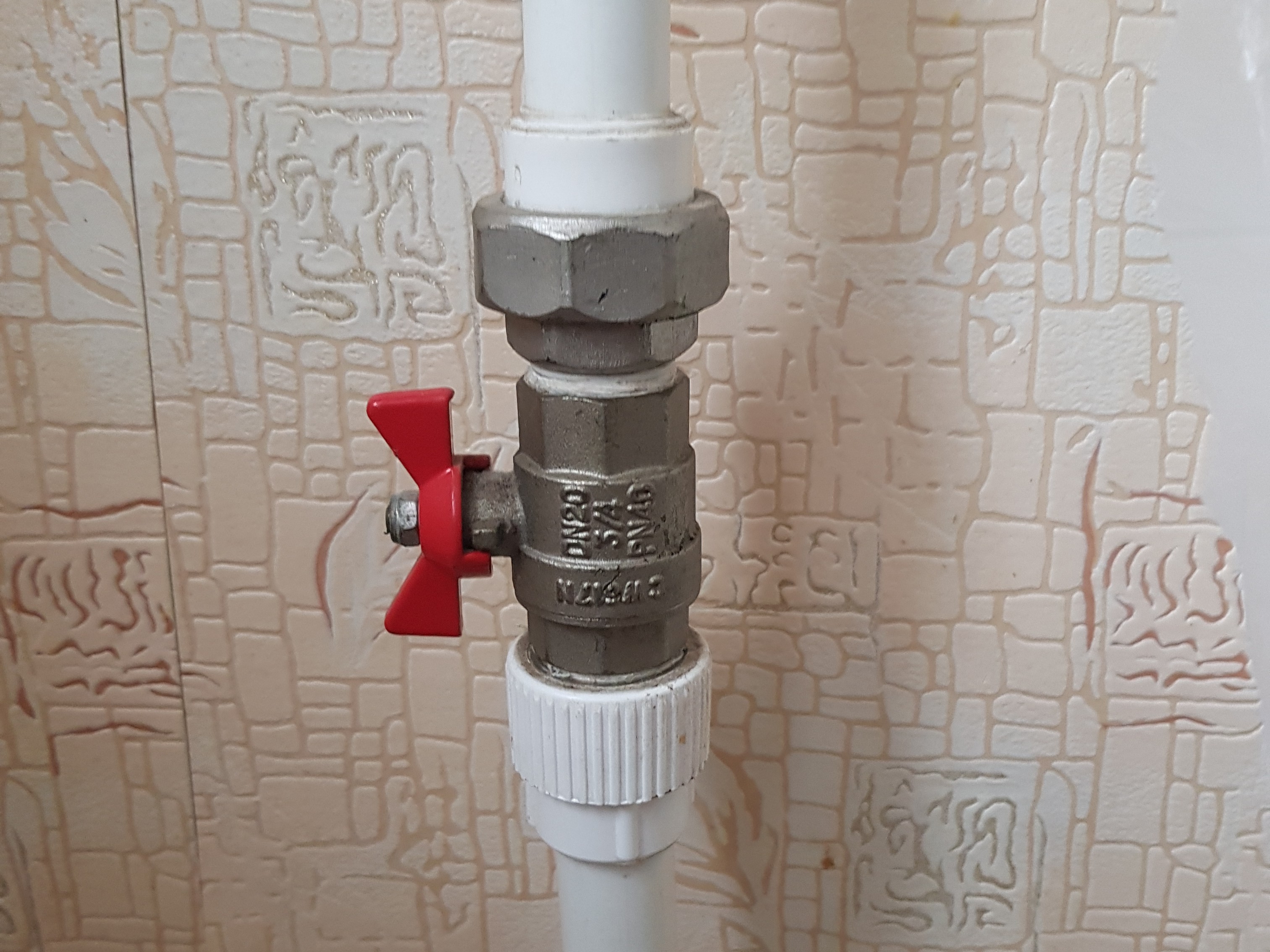

За 15 лет эксплуатации крана в отоплении резиновое колечко ссохлось и потрескалось - появилась течь. Подскажите пожалуйста размеры этого кольца для замены ( кран стоит под давлением, замерить нет возможности)

zorro-1975 написал: резиновое колечко
Вполне могло быть и не колечко. Уточните производителя крана.

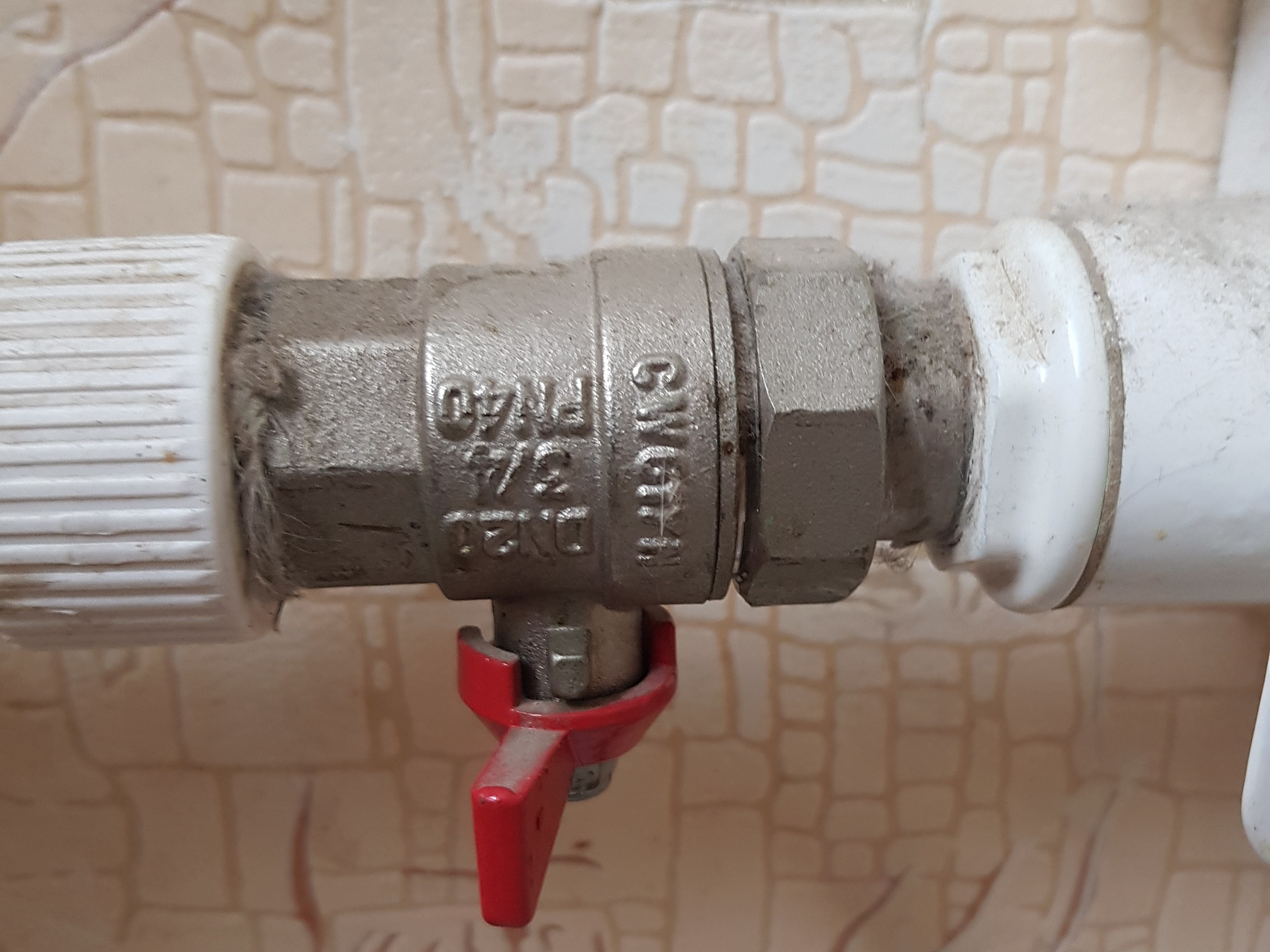

strider1978, резиновое кольцо это без сомнений (см фото выше). А кран мой вот И врядли удастся дозвонится в китайскую Италию :tambourinedance:

zorro-1975 написал: И врядли удастся дозвонится в китайскую Италию
На первом фото американка у Вас не часть крана, а отдельная деталь. И там наверняка не кольцо в качестве уплотнителя.
На кране с обратной стороны есть (должен быть) логотип производителя.

zorro-1975, первое фото - американка которая на горячей воде должна быть заменена желательно как можно раньше. Второе фото - давление слева, после перекрытия крана и такого же с другой стороны батареи можно открутить гайки и делать замеры и замены уплотнителей.

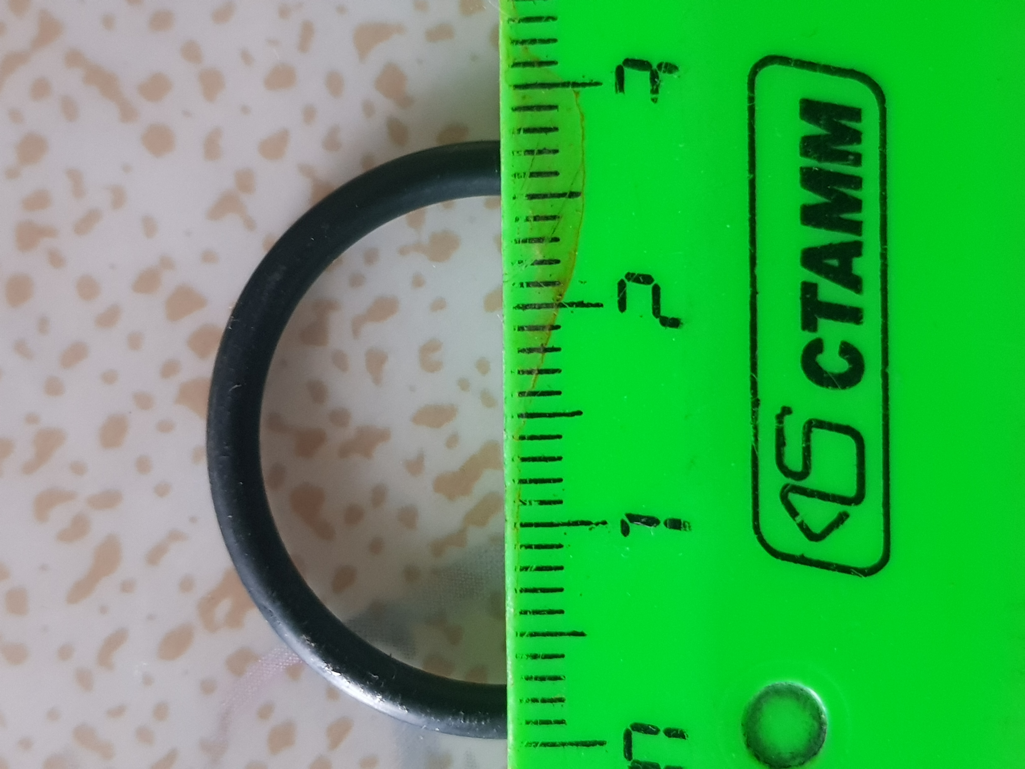

Мишутк,

zorro-1975, С этим кольцом в магазин (если оно с американки).

strider1978, спасибо, а тоб не догадался :killyourselfbywall:
