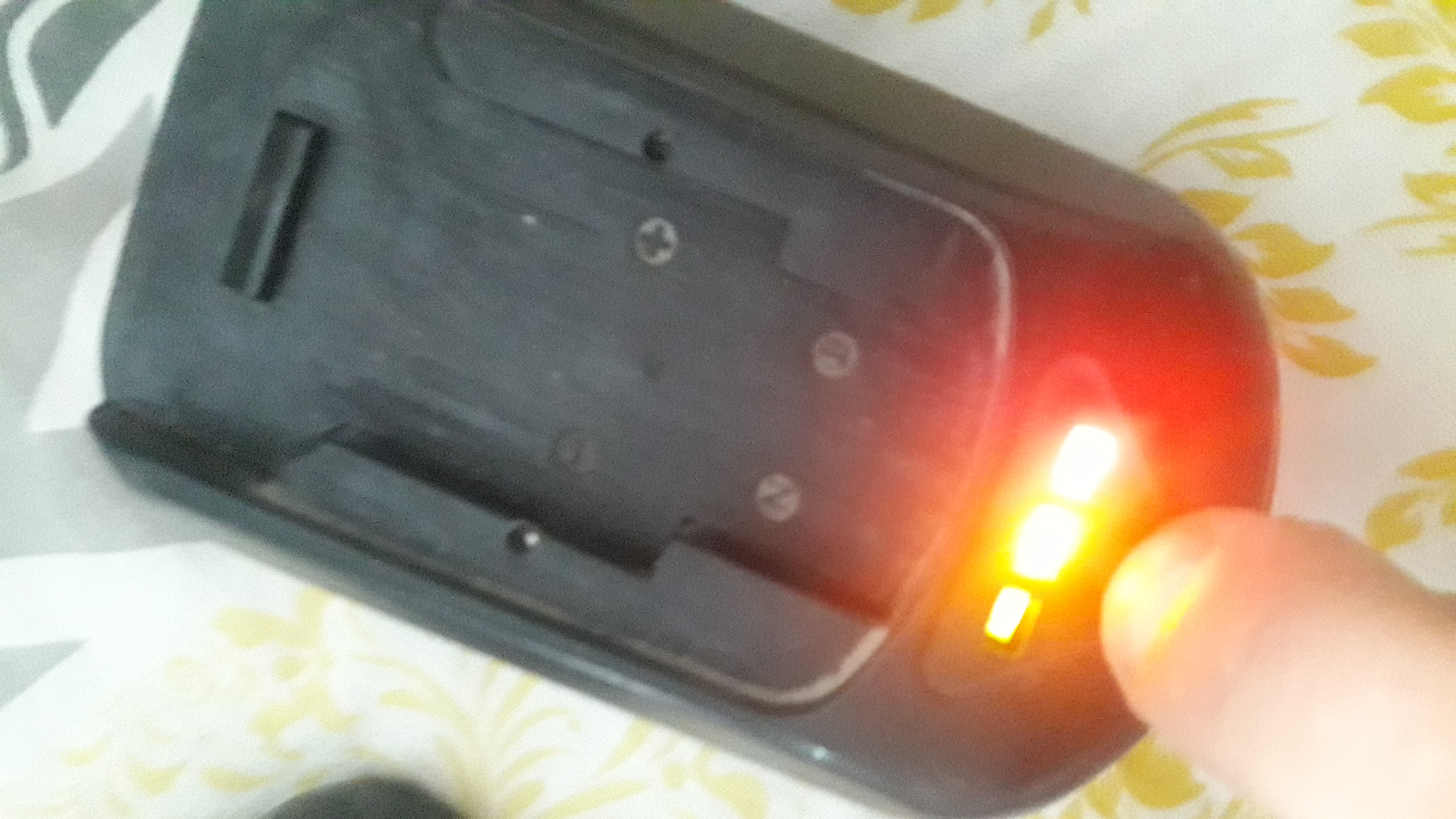

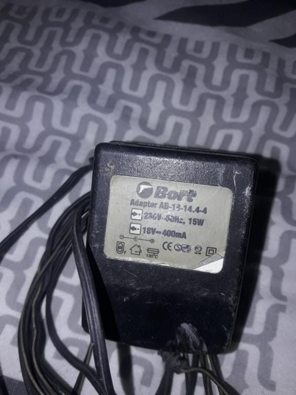

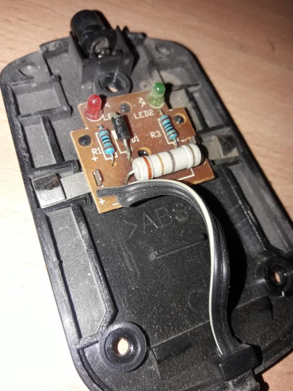

Здравствуйте. шуруповерт Bort ni-cd 1300 mah Заменил в нем банки на 1500 mah и блок питания, помощнее взял на 1 ампер. Родной блок питания грелся сильно и индикатор заряда зеленый потухал через 15 мин. С новым блоком питания все роавно светодиод зеленый тухнет минут через 15 и зарядка по всей видимости прекращается. Как протестить маленький блок от зарядки со светодиодами ? Зарядки хватает на пол часа. Даже если оставить заряжаться на 6 часов

Может выкинуть такие банки, которые заряд не берут (из-за эффекта памяти)? Я понимаю что сейчас тяжело и инструмент жалко, но может перейти на что поновее и не никель кадмиевое?
п.с. В блоке зарядки тестировать нет смысла, там ломаться нечему.

Ruslan_2005, Я банки заменил на новые толку нет. Сейчас на заряд поставил 15 минут и тип о зарядке индикатор заряда на аккумулятора показывает что разрядился все три светодиода горят

Надо заряжать нормальным, умным зарядником, отсечкой по дельте.Заряжать всё-же не "быстрой зарядкой", каковая, судя по фото, у вас. А зарядным током 0,1-0,5С.

А что никель-кадмиевые еще есть в продаже? Их разве еще выпускают? Посмотрите допустимое верхнее напряжение заряда ваших банок, и замерьте напряжение выдаваемое блоком питания.
По заряднику, конечно не видно обратной стороны платы. Но судя по всему зарядка тупо идет через токоограничительный резистор, так что одно из двух или банки или блок питания.

zvezdopad, Я только блок питания поменял блок зарядки родной
